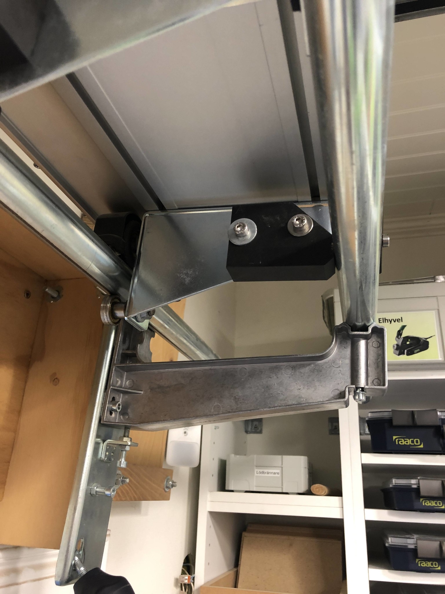

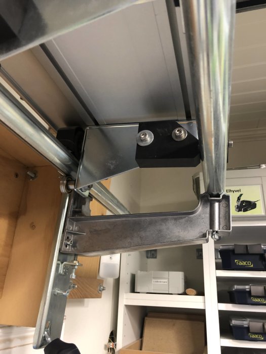

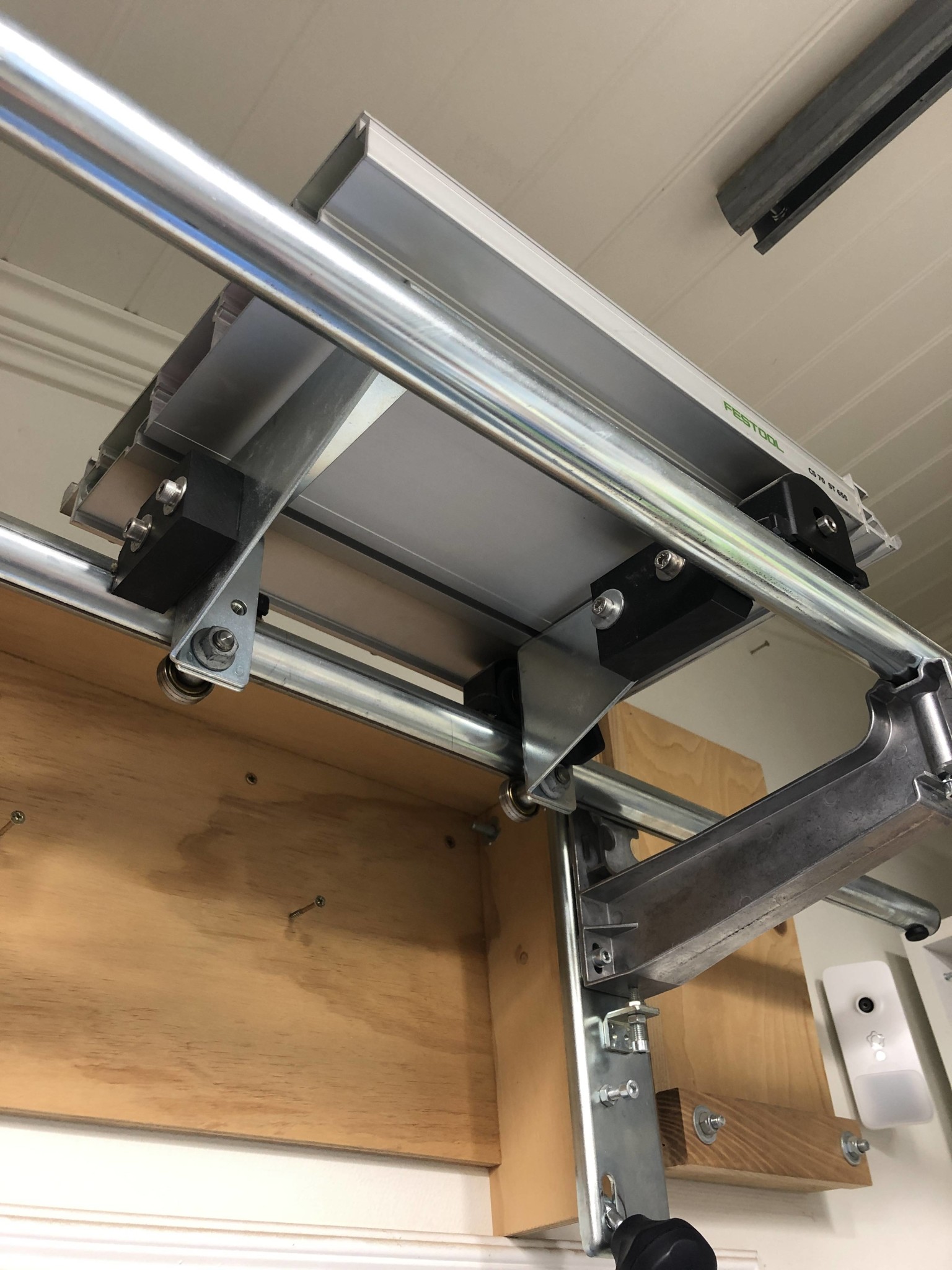

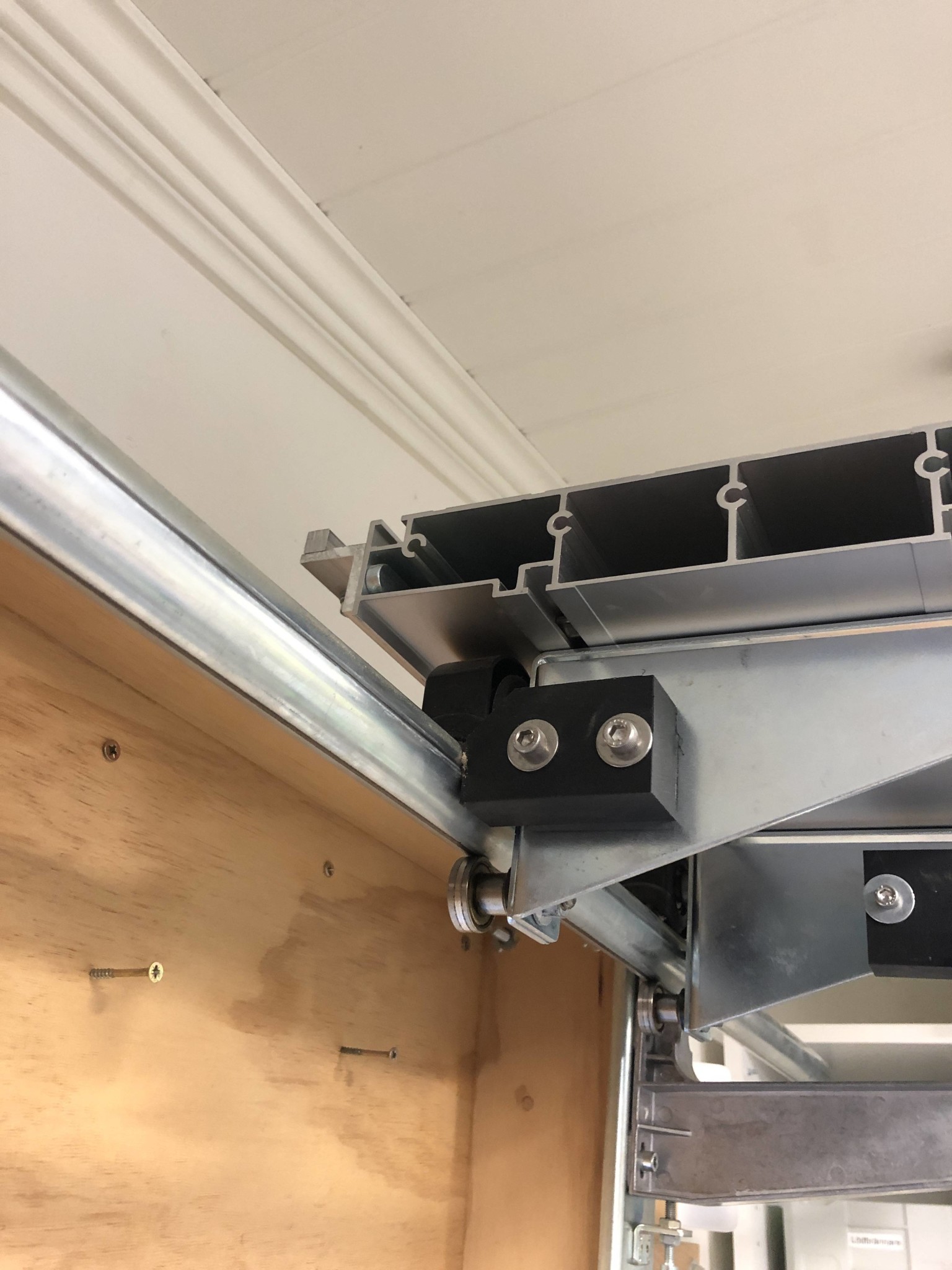

Jo, klingan vill ju trycka arbetsstycket medsols sett uppifrån. Justerbordets styrning är inte bra nog att ta upp de här krafterna utan flex. Därför har jag monterat stödklackar i polyamid. Det är elegantare att använda kullager, men jag hade inga hemma just då. Nästa steg är att fästa själva anhållet i ytterligare en punkt så långt bort från vridpunkten som möjligt. Det har jag tyvärr ingen bild på.
Justerbord med monterade stödklackar i polyamid för förbättrad styrning.
Stödklackar i polyamid monterade på justerbord för att minska flex och ge ökat stöd.
Metalljusterbord med monterade stödklackar i polyamid under träskiva, sedd från underifrån.

Jag har såväl PEEK som 2RS kullager.
Det ser ut att gå att få fason på rörelsen, en prydlig installation.
Blev justerbordet tillräckligt stadigt sen?
PEEK är ju kanske en aning överdrivet. Har du POM? Kullager är nog bäst ändå. Jo, det blev tillräckligt bra för en lätt och portabel såg.
