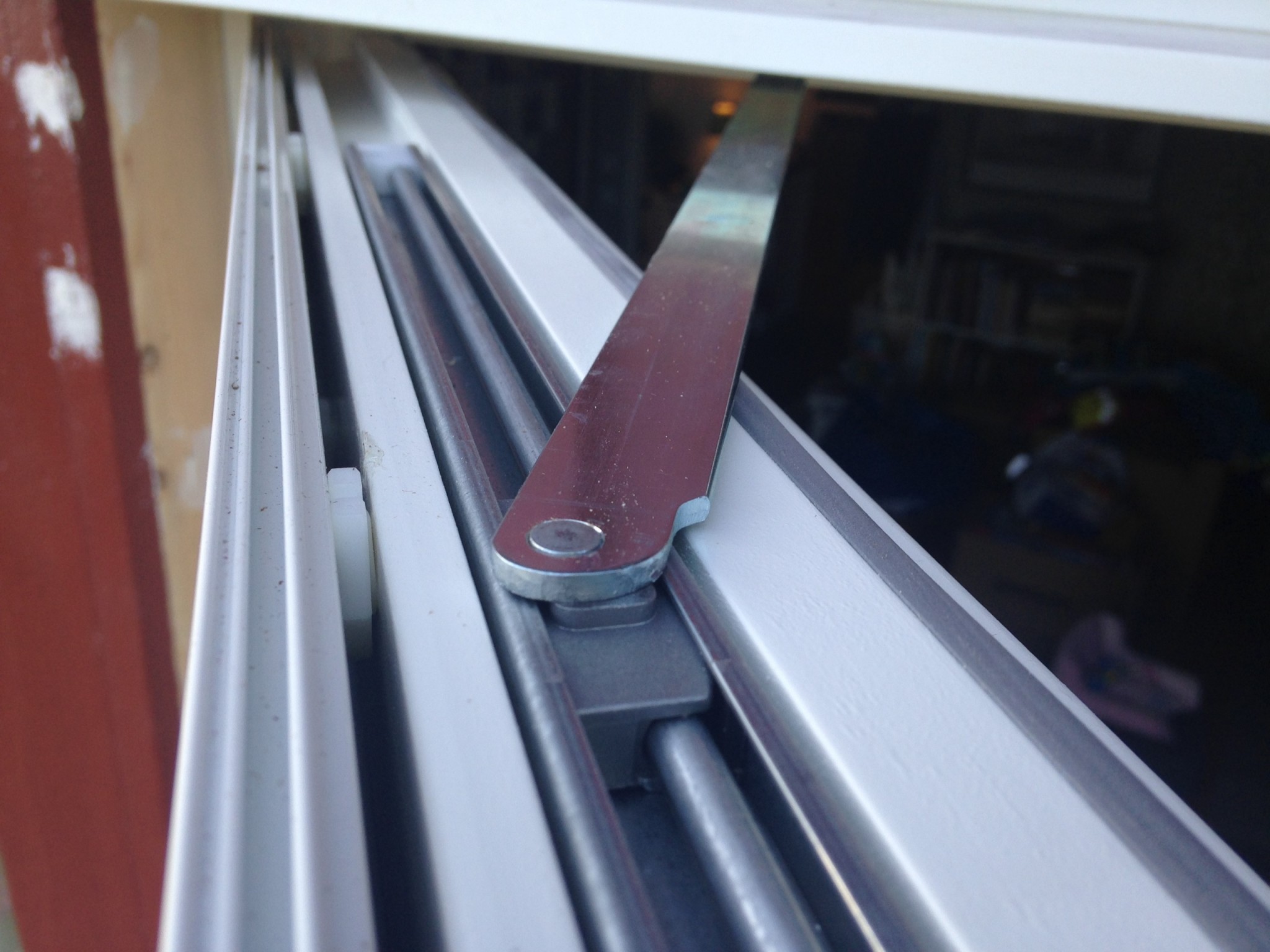

Går det att justera fönsterbromsen FIX 150 så att den inte är så trög? Har en sådan på vår nyköpta altandörr nämligen. Jag ser inte någon möjlighet att skruva/justera, men det måste väl gå?
  • Altandörr med öppen fönsterbroms FIX 150 fästad mellan karm och dörrblad.
Den har inte någon sådan justering utan vrid upp handtaget så borde den gå lättare.
Den bromsar genom att stången vrids.
Om du smörjer det för att den ska gå lättare så tappar den sin funktion så det bör du inte göra (det påverkar även garantin).
Är den verkligen väldigt trög så reklamera felet till den ni köpt dörren av.
