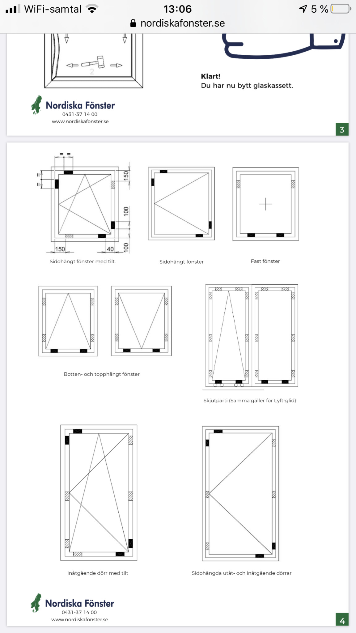

Som synes på videosnuttarna så har jag ett dörrblad som sitter snett. Karmen är spikrak men dörren lutar och sluter därmed inte tätt som den ska i nederkant. Vad har jag gjort för fel?
Jag har monterat enligt instruktion från tillverkaren (Nordiska Fönster).
Från instruktionerna:
Klossning av glas utförs på utmarkerade ställen, börja installationen genom att lägga en gul bricka i botten på gångjärnsidan. (se numrering)
Se till så att gummilisten sitter i som den skall i skåran mot utsidan och lyft sedan i glaset. Lägg i gula plastbrickor på resterande utmarkerade ställen och snäpp sedan dit aluminium list uppe och nere för att säkra glaset. Lägg en plastbricka mellan list och glas för att skapa lite tryck mot glaset.
Gör sedan likadant på resterande dörrar och testa sedan partiets funktion.
Om partiet inte löper in i karmen friktionsfritt så får man klossa glasen med röda eller blå brickor. Beroende på vart dörren tar emot så får man klossa sidor eller topp och botten. Gångjärnen är inte justerbara och är fabriksinställda. Testa funktion av hela partiet innan gummilister monteras. Obs! Testa låsning med jämna mellanrum vid efterjustering.
Jag förstår inte hur klossningen påverkar inpassningen av dörren

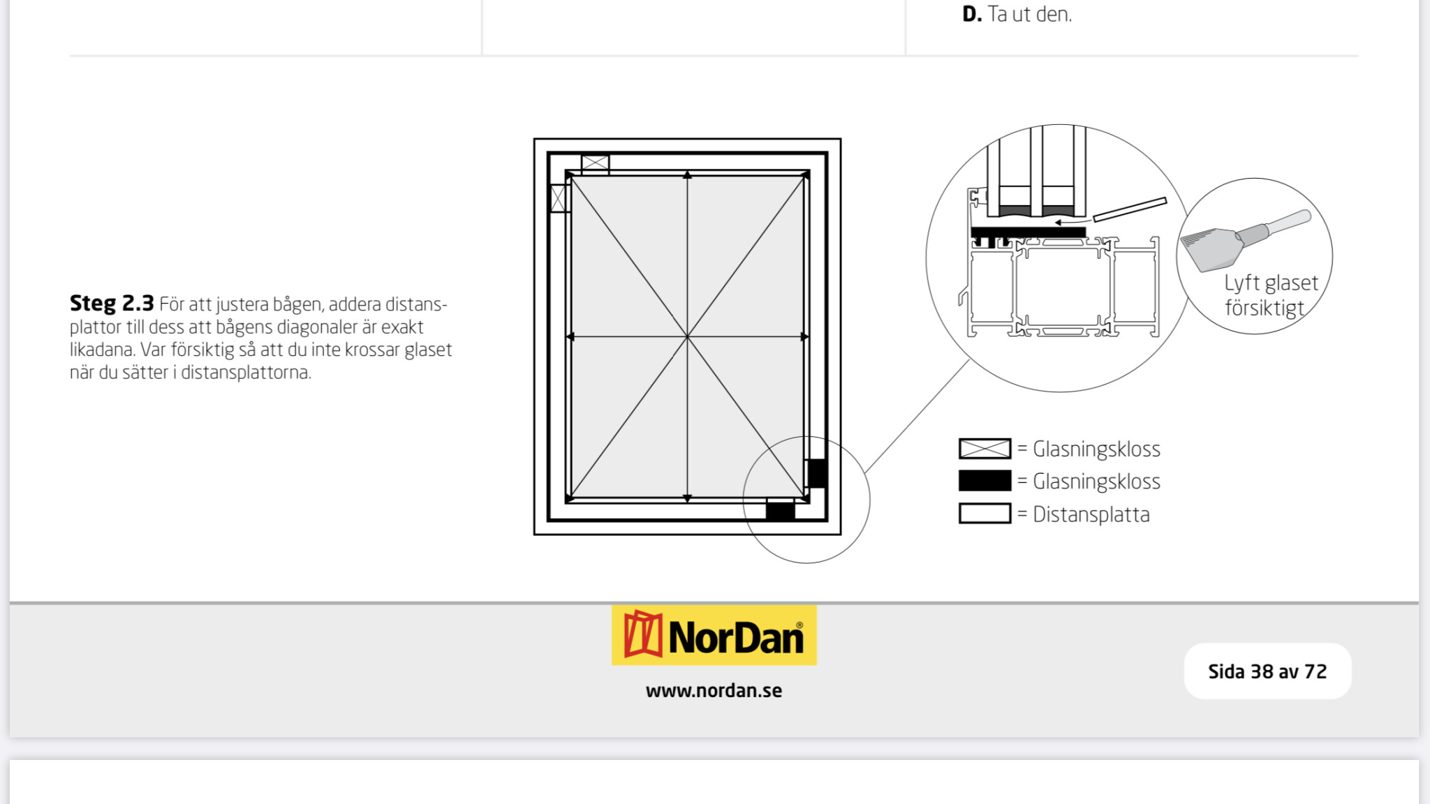

Ok, ingen som direkt ville släppa ifrån sig information om detta. Har läst manualer från varenda tillverkare Nu känns det som. Ok, problemet är:
1.dörren hänger ner 2-3mm på vänster sida
2. Listen i underkant är inte uniform på grund av detta
3.Eftersom det kärvar i underkant blir det ej tät tillslutning och bladet verkar skevt i djupled.
poletten trillade till slut ner efter att ha läst en justeringsguide från nordan.se.
Diagonalerna skall alltså vara exakta, om de inte är det justerar man detta med diagonala klossar
något bättre beskrivning kan jag tycka, tack till nordan...
så, justera diagonalen och nedre hörnan bör krypa inåt, vilket borde göra så att det inte kärvar i botten och därmed blir tillslutingen bra
Från parallellogram till rektangel med hjälp av diagonalklossar

Och en bild till från NF som jag hittade nu
https://www.nordiskafonster.se/uploaded/Monteringsanvisningar/byte_av_glaskassett.pdf
