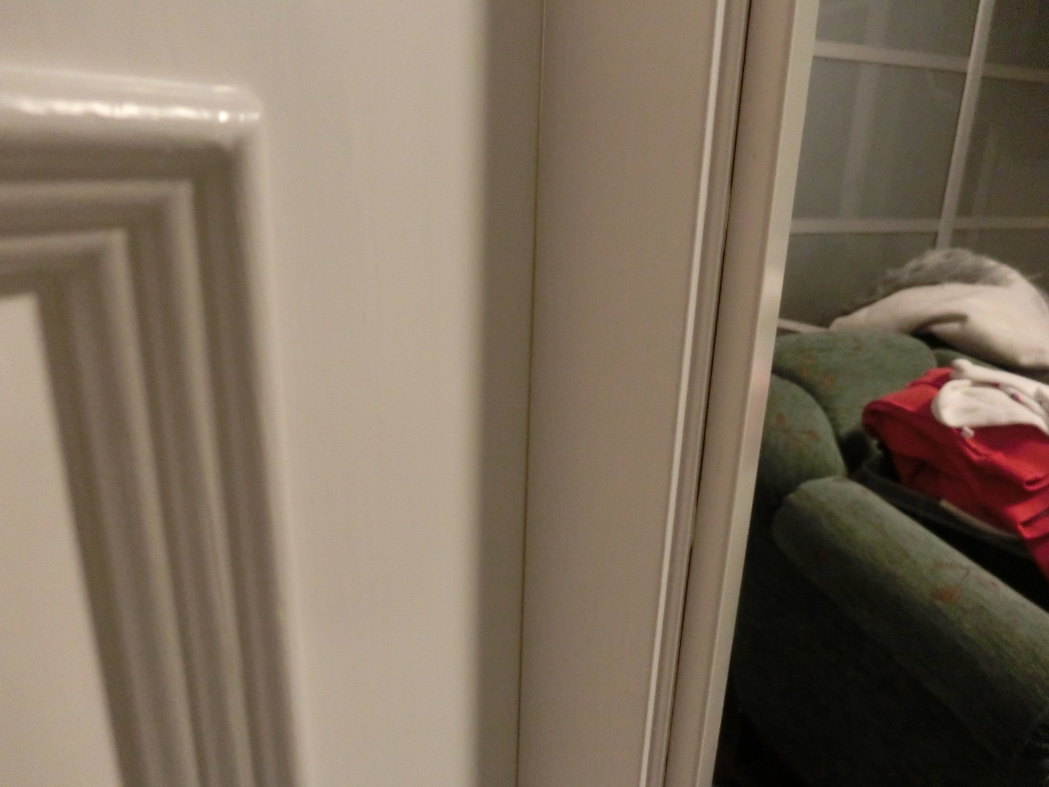

Efter att ha målat mina innerdörrar så tar dom i karmen.
Jag antar att det inte går att justera dessa gångjärn så dörren kommer längre ut eller har jag missat något?
Antar att man får plugga befintliga borrhål och flytta ut gångjärnet det där lilla som saknas...
(Finns en chans att det löser sig för jag har bytt plats på två dörrar och jag ska testa att byta plats när färgen torkat på den sista dörren.)

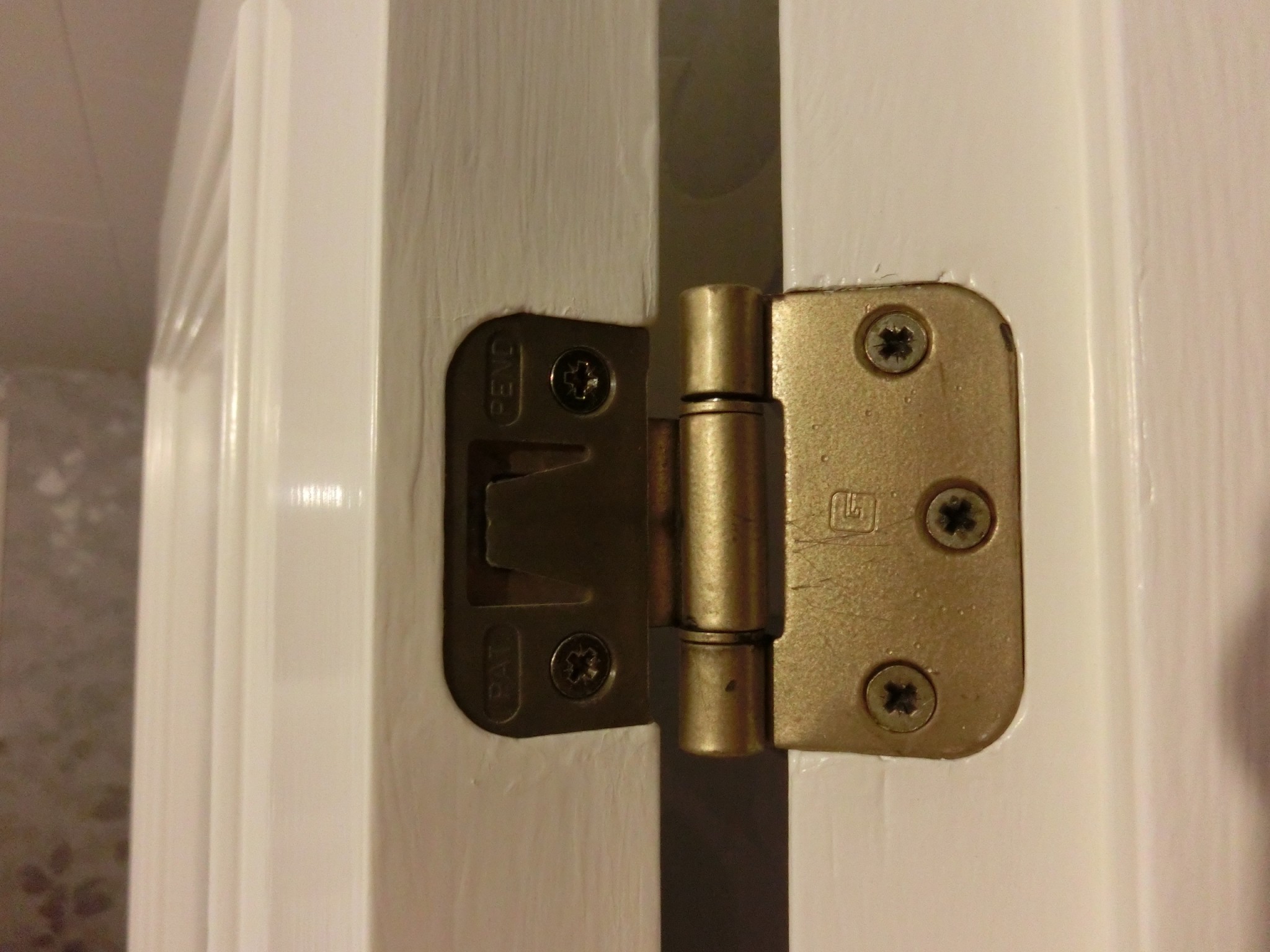

Går väl bara justera dom i höjdled.
Kapade bort ca 1mm på läppen som sitter under fästbrickan och det löste problemet.
Fick tips om att med bräckjärn försöka bryta ut själva leden men det gick inte, skruven satt inte så bra.
Demmpa skrev:
Använde du en gångjärnsriktare [länk] till att försöka knäcka om gångjärnet?
Behövs inget mothåll, det finns i flera storlekar.
Men ursäkta om jag är trög men inte går väl dom att använda på den nya sortens gångjärn?
Demmpa skrev:
Jo det gör det
[länk]
[länk]
Nu blir jag nyfiken, hur använder man den där på ett sådant gångjärn?
