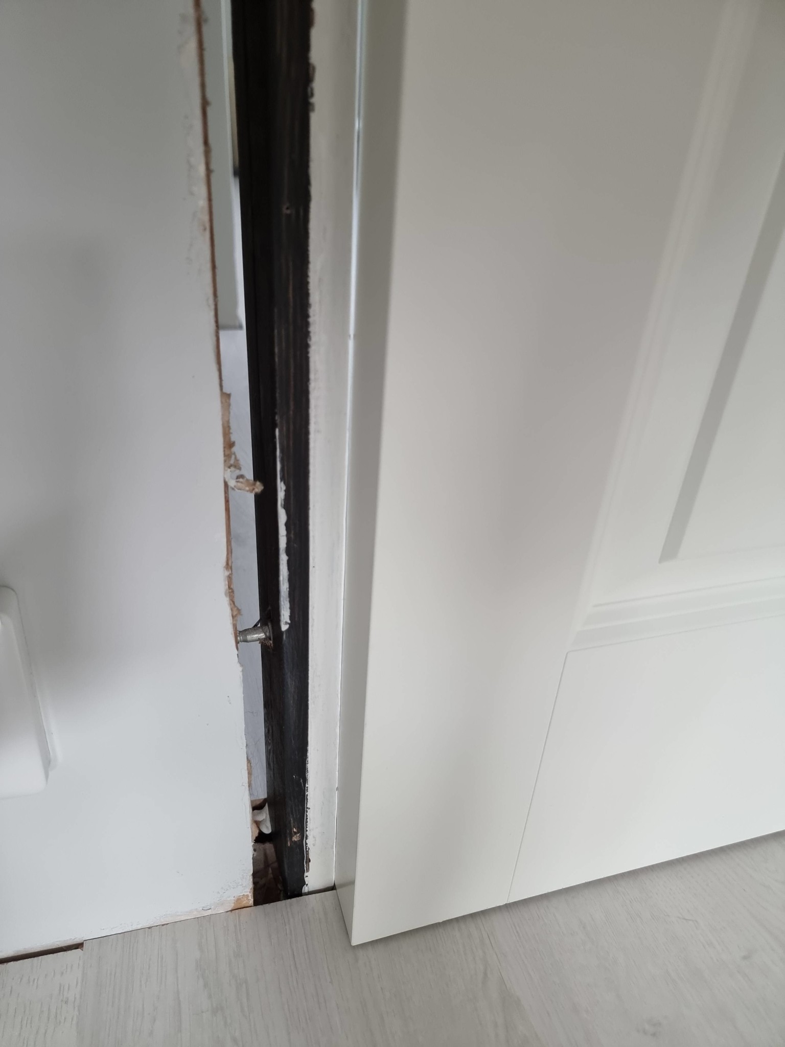

Ny på allt som har med renovering att göra så skickar ut en fråga här. Vi har köpt nya innerdörrar men behållt de gamla karmarna och nu tar det emot lite längst ner efter kanten, kan man justera det genom att skruva in karmen mer längst ner?

L Boba93 skrev:

Det går bra att anpassa karmen efter dörrbladet
Genom att köpa rätt verktyg och skruva in vid den karmskruven?
Yes, ser ut att vara en karmskruv, så när du har verktyget (ofta t-format) och använder rätt ände av t:et så vrider du motsols så går karmen utåt

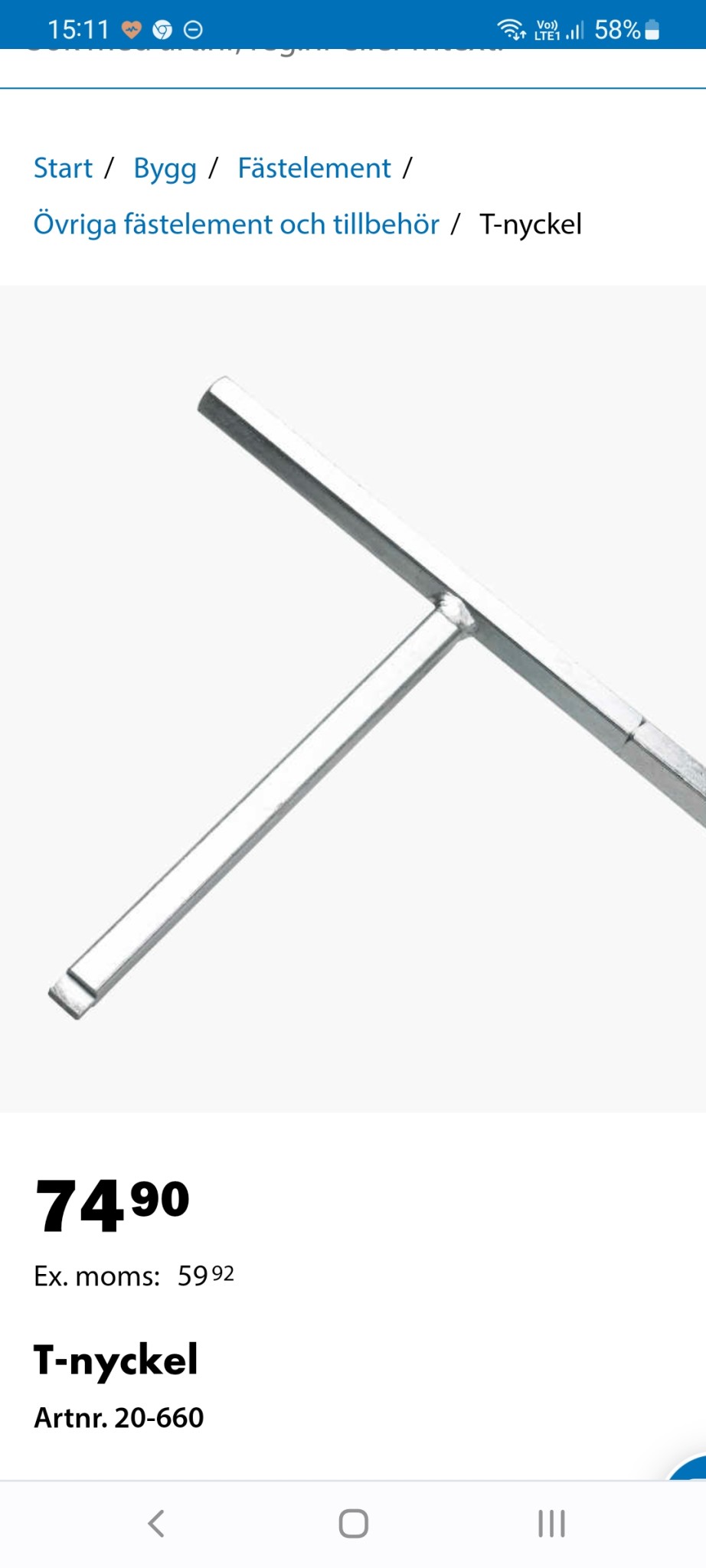

Okej, tack för svar! Då borde denna funka?
T-nyckelverktyg visat i ett foruminlägg om byggprojekt.
Precis den
