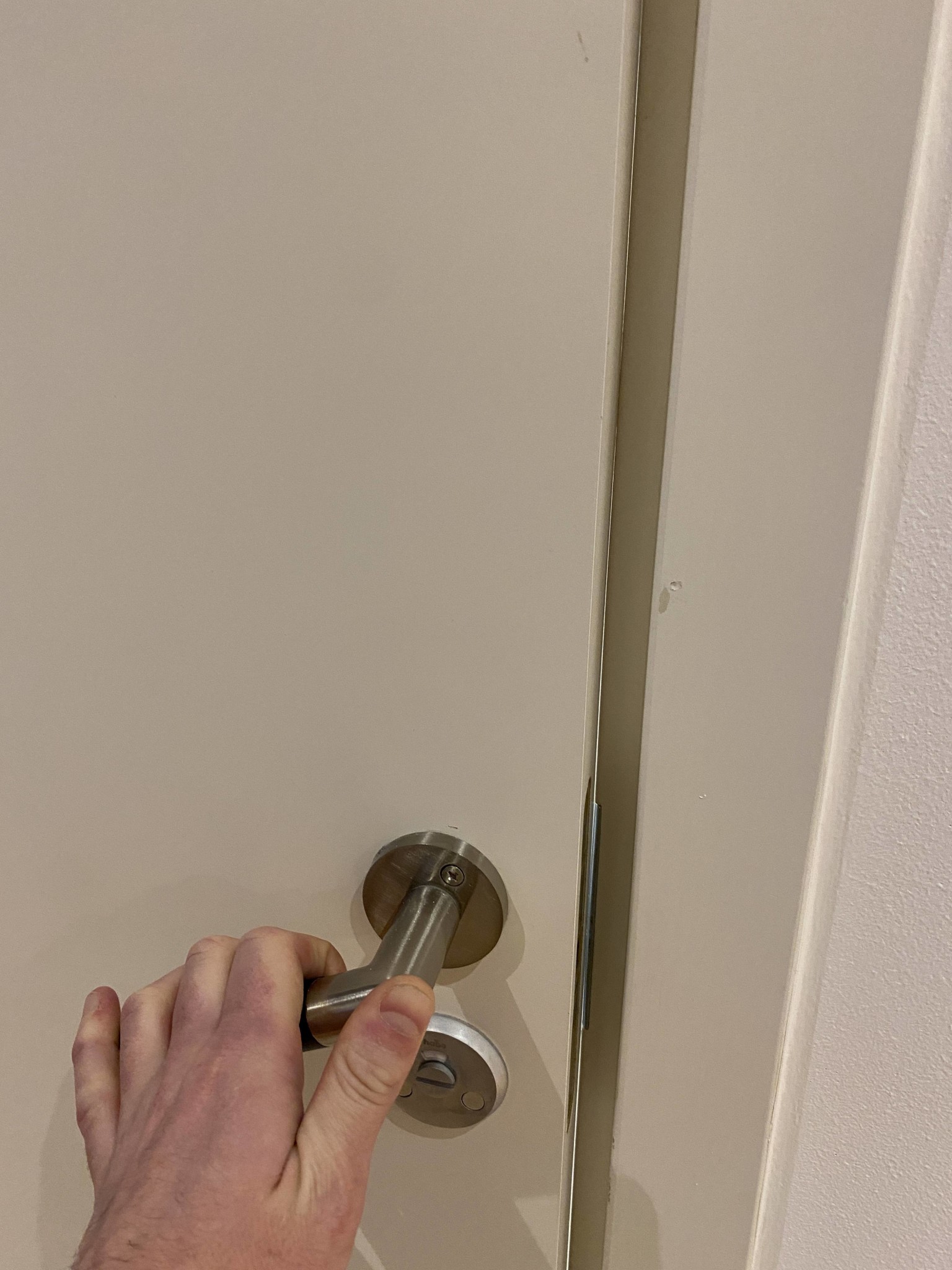

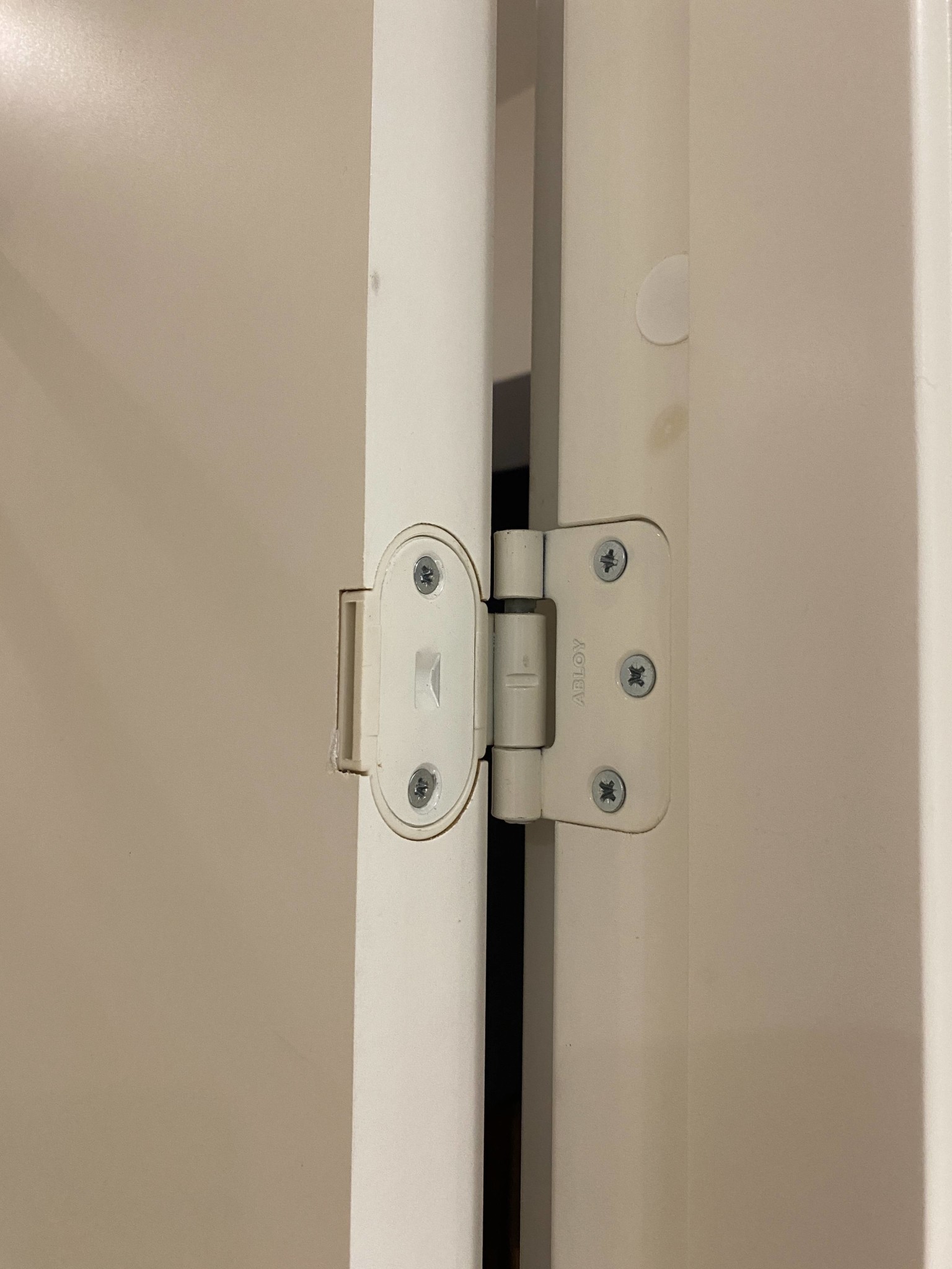

Har problem med en innerdörr som är svår att stänga. Inga problem med höjden, men behöver justera den sidledes då den slår i dörrkarmen vid låset. Se bilder
Har googlat rätt mycket, men inte hittat nån enkel bra guide på hur jag ska göra :)

Vore bra med en översiktsbild när dörren är stängd för att se problemet.
Du har även krokar på dörrbladet vilket ökar tyngden och kan orsaka att gångjärnet hänger ner sig lite och kan behöva riktas eller bytas.

Om det tar i både uppe och nere, så måste du nog justera karmen. Pilla loss de runda plastplupparna. Sannolikt sitter det karmskruvar där bakom. Du måste ha ett speciellt verktyg för att justera dem. Men de ska justeras motsols för att bredda karmen.

Det går precis att stänga dörren med lite våld. Men som ni ser här så finns det tillräckligt med springa längst ner och längst upp, men inte i mitten av dörren.
Tack för tips om justering av karmen. Vilket verktyg använder jag till justering av karmskruvarna?

45 kr på Biltema. Finns även på t ex Byggmax.
Lång, cylindrisk, metallstång med sexkantigt tvärsnitt och försänkt hål i änden.

Det låter som att det är en mycket liten justering som behövs, så det kan faktiskt räcka med att du bara drar åt skruvarna som håller gångjärnen för att dra dörren i läge. Räcker inte det så montera ner dörr och gångjärn och karva bort lite trä i gångjärnens infästning. Justera med tunna pappbitar om nödvändigt.
Tackar, fixade verktyget och breddade karmarna. Nu funkar dörren fint!
