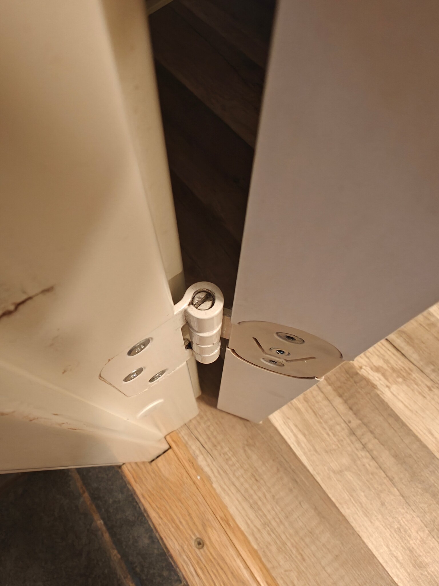

Har en innedörr som går igen hela tiden om man inte sätter en dörrstopp. Förra julen spände jag dessa skruvar på gångjärnen vilket löste problemet.
Närbild av ett gångjärn på en innedörr, med synliga justeringsskruvar. Problemen uppstår när dörren inte stannar öppen.
Men nu har samma problemet uppstått igen. Har jag missuppfattat hur man justerar dom?
De där skruvarna är till att höja/sänka dörrbladet.
Är karmen i lod både längs väggen & tvärs väggen? Det är första steget.

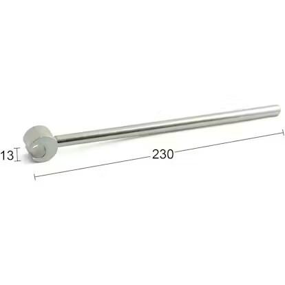

Är karmen i lod så är det riktning/knäckning av gångjärnen som behövs, man använder gångjärnsriktare till det,
Gångjärnsriktare med mått 230 mm lång, 13 mm tjock, används för att justera riktning och knäckning av dörrgångjärn.

Du tänker rätt men skruvarna nöts så du behöver dra åt dom lite då o då
NEJ, NEJ, NEJ!

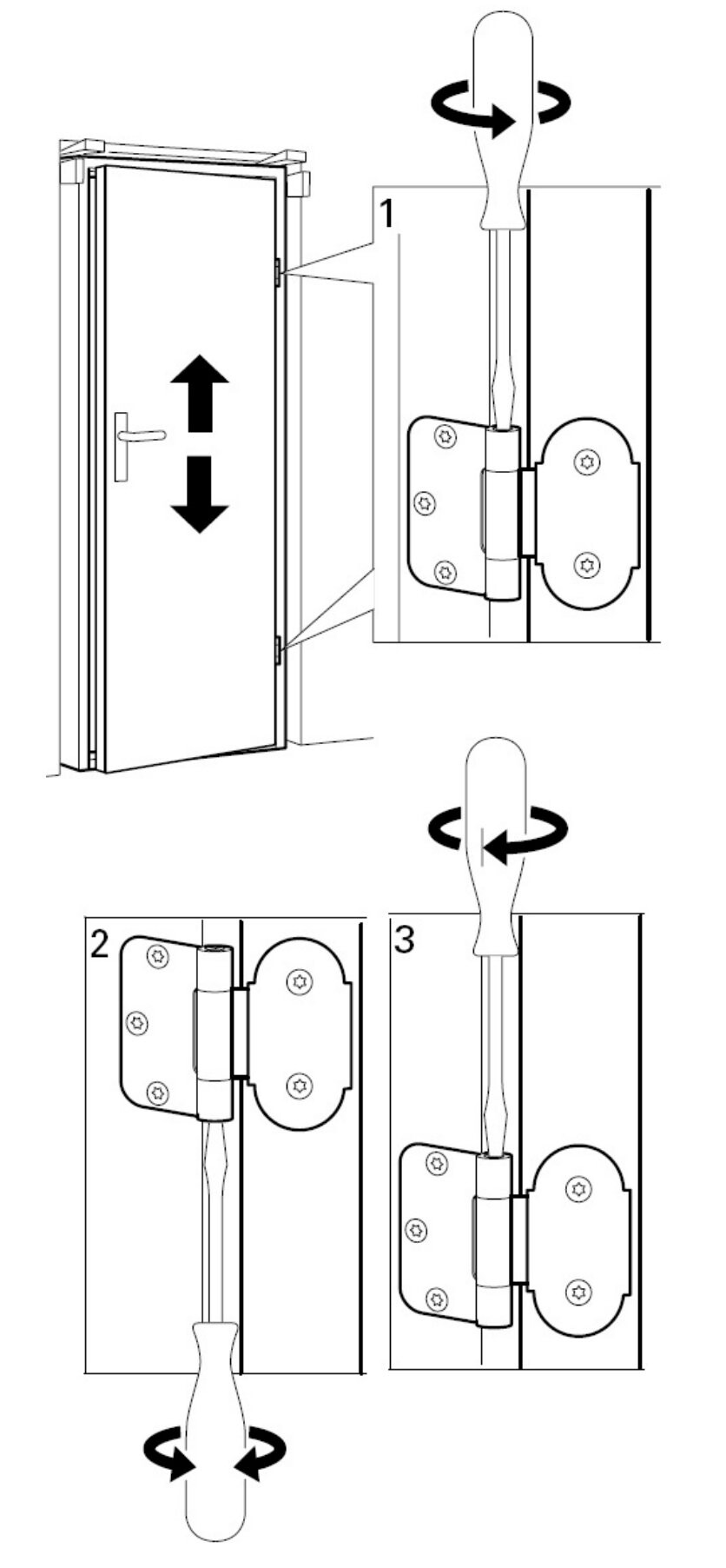

Övre & undre skruven är bara till att justera dörrbladet i höjdled.
Illustration visar justering av dörrgångjärn i tre steg: skruvmejsel justerar över skruv, sen under skruv, för att korrigera dörrens höjd.
Man lossar övre skruven, sen justerar man undre skruven så att dörrbladet hamnar i rätt höjd samt att dörrbladet hänger på bägge gångjärnen, sen skruvar man ner övre skruven så att den precis tar emot.
Man justerar INTE gångjärnets/dörrbladets tröghet med skruvarna.
Ett gångjärn ska inte vara trögt så att dörrbladet står stilla.
Glider dörrbladet så är karmen icke i lod och/eller behöver gångjärnen riktas med gångjärnsriktare (vissa gångjärn har justerskruvar så man slipper knäcka gångjärnen).

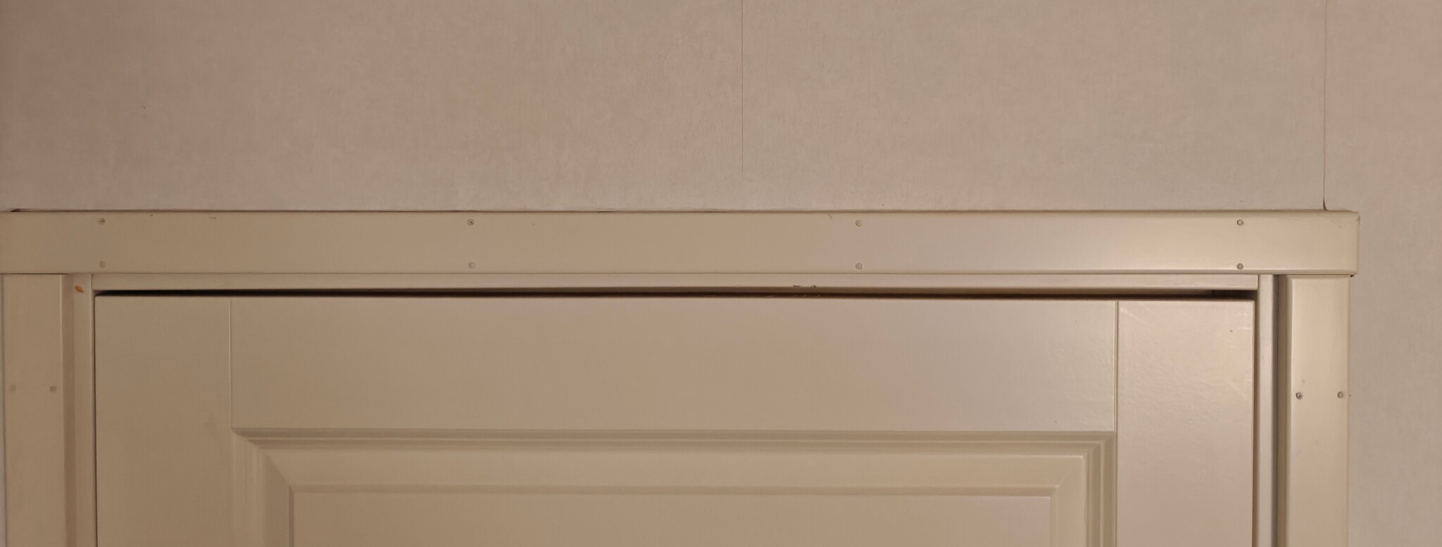

Syns tydligt att dörren hänger snett neråt när man stänger den. Får köpa en riktare då. Lär väl skrapa en del av färgen dock.

Och om du skruvar åt dom så står dörren still. Jag vet att det inte är rätt men för att fixa detta så behöver karmen monteras om då den lutar vilket är ett mer omständigt jobb

Med stor sannolikhet har dörren monterats fel då överstycket och dörren inte linjerar.
Inte så mycket att göra nu om du inte vill plocka loss foder och ominstallera karmen..
Karmsidorna sitter på olika höjd så att överstycket lutar.
Om dörrbladet hänger så är det kilformad springa på gångjärnssidan mellan dörrbladet & karmen där kilen är bredare upptill än nedtill (och tvärtom på tryckessidan).
