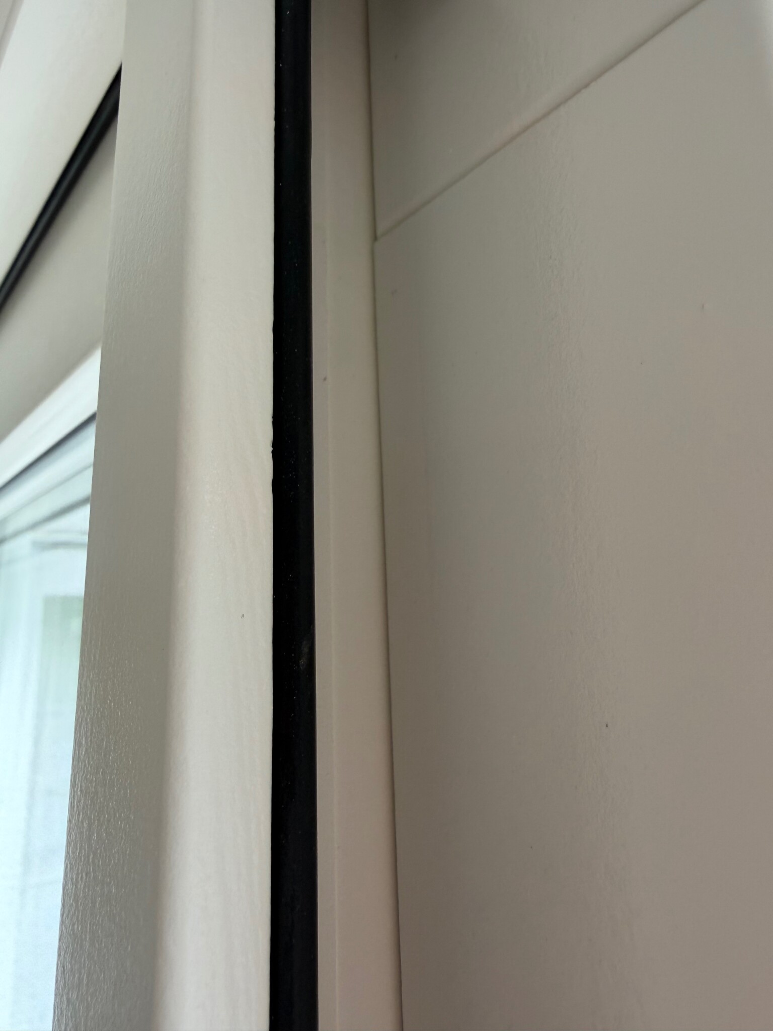

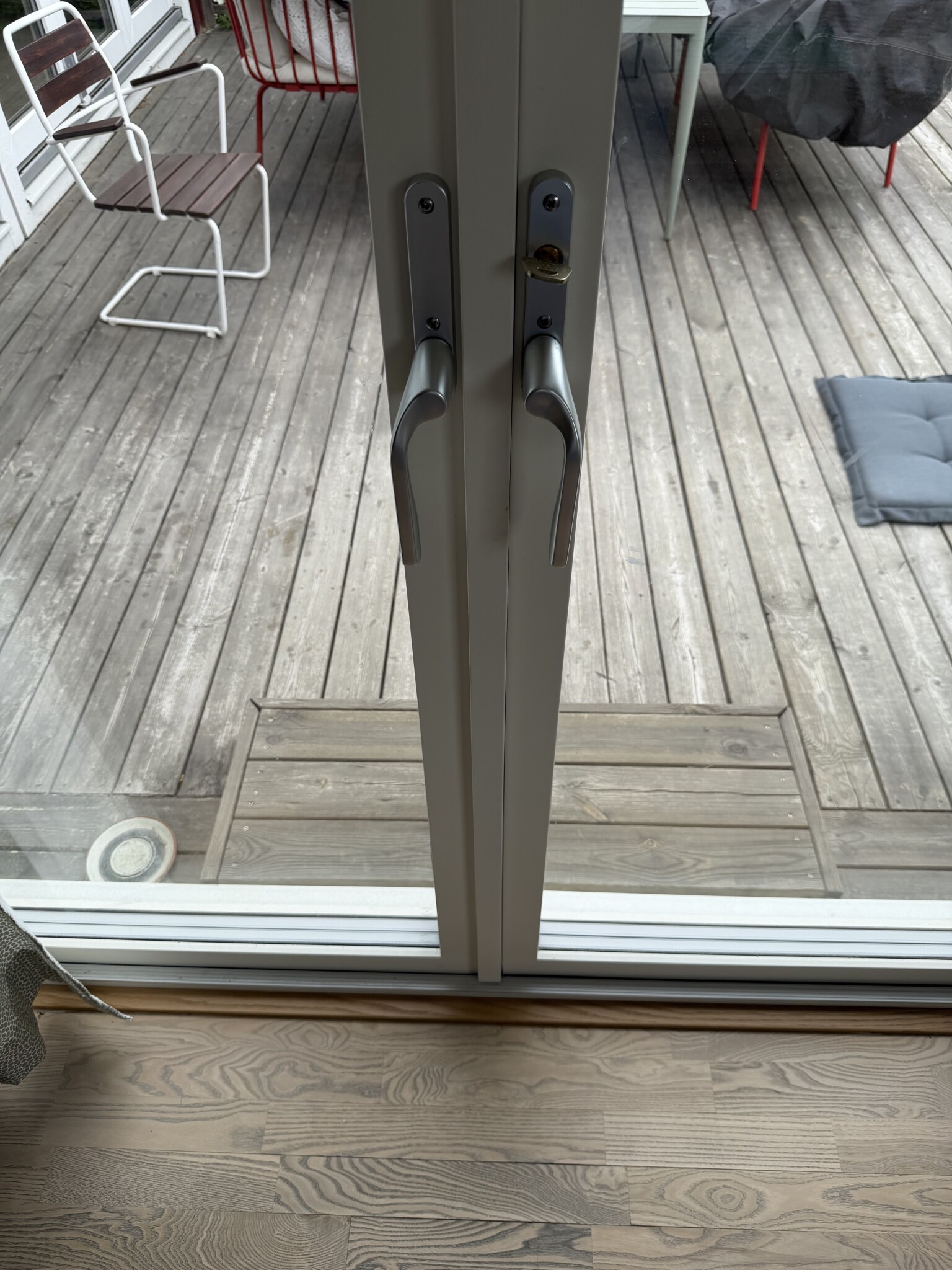

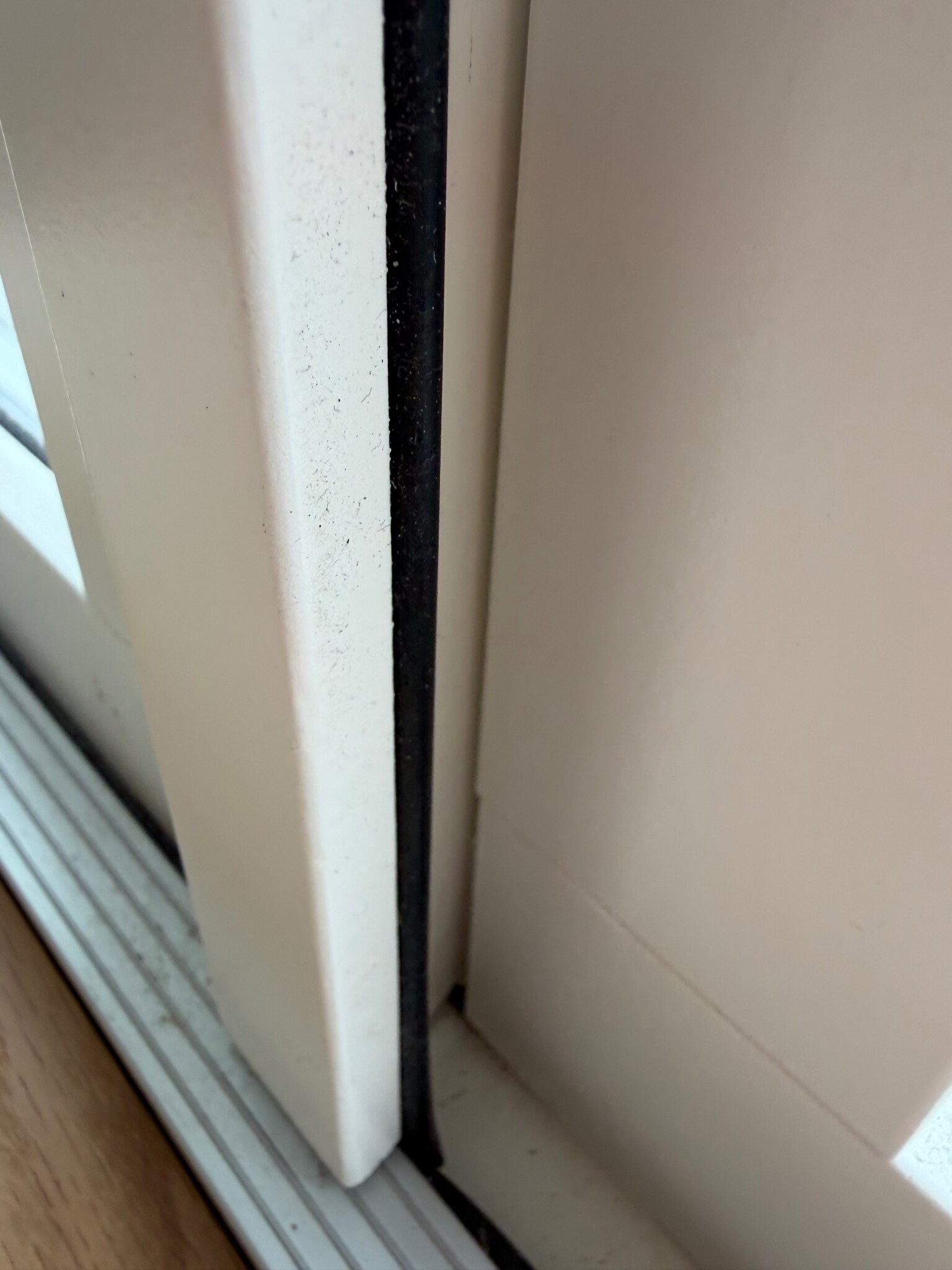

Har en dubbel altandörr från Elitfönster där dörrbladen tar i varandra i överkant. Antar att ena eller båda dörrarna hänger lite och behöver rätas upp.
Båda dörrbladen går bra var och en för sig, ingenting som tar i karm etc.
Har testat att justera karmskruvar motsols, men tycker inte att det verkar påverka nämnvärt.
Är det något som ska justeras på gångjärnen?

  • Dubbel altandörr från Elitfönster, inifrån med fokus på handtagen och tröskeln, visar trätrall utanför och utemöbler.
  • Dubbel altandörr från Elitfönster där dörrbladen tar i varandra i överkant.
  • Närbild på överlappande dörrblad i vit dubbel altandörr från Elitfönster, där dörrarna tar i varandra i överkant.

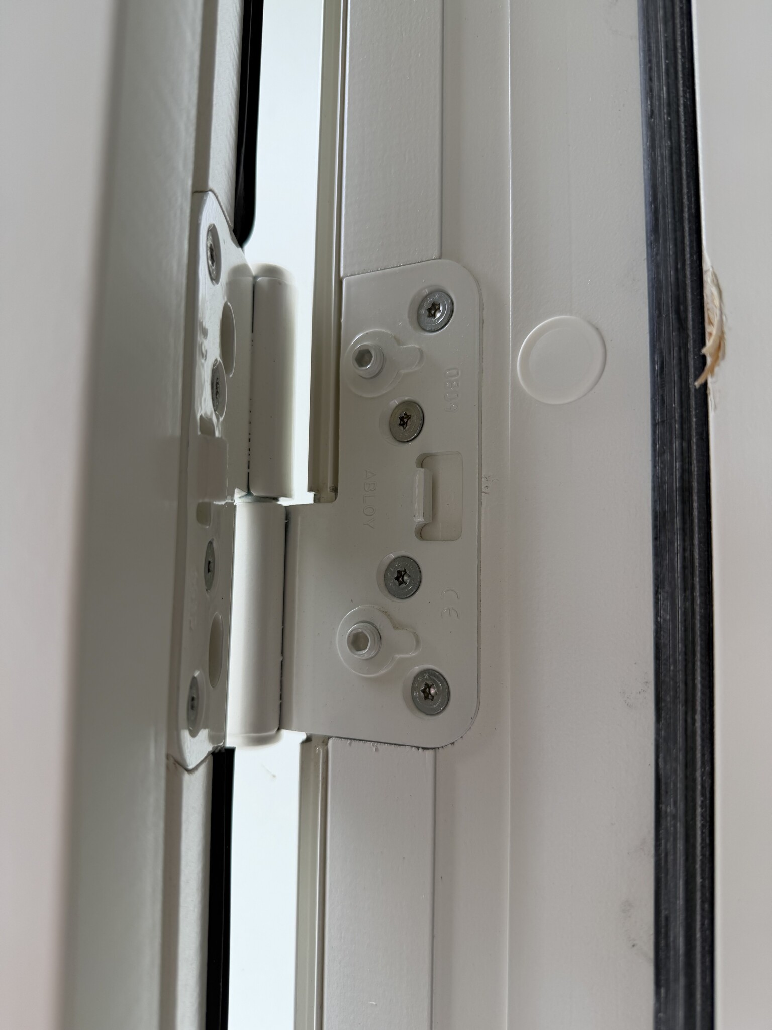

  • Gångjärn på en vit altandörr från Elitfönster där justeringsmöjligheter syns.
Hur ser karmen ut om du kollar med ett vattenpass?
Det du kan prova med gångjärnen är att lossa lite på de silvriga skruven ( kvart till halvt varv,alla fyra) därefter skruva de vita motsols ett halvt varv.
Detta gör att gångjärnet kommer in mot karmen och dörren således längre ifrån varandra
Ta ett gångjärn i taget
Det som gör att det inte händer något när du drar motsols på karmhylsan är förmodligen för att skruven ( T30) håller emot, den måste lossas lite först
troligen behöver de översta gångjärnen knäckas lite

Justering av gångjärn och lite mer pill med karmskruvar verkar ha löst problemet, tack för hjälpen!
