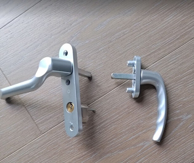

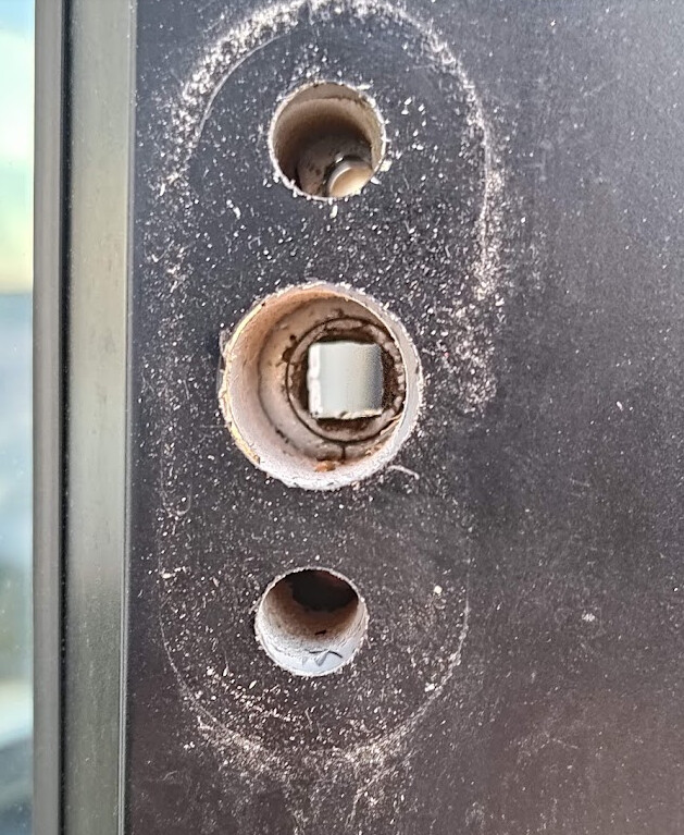

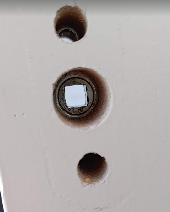

Vi har 2st Hoppe handtag till våra altandörrar. Den ena funkar fint, men i den andra så går bara ytterhandtaget runt när man vrider det. Båda sidor har varsin "pinne" som går in i den fyrkantiga cylindern. Pinnen för ytterhandtaget går inte in i cylindern så det bara snurrar runt. Hur kan man justera detta? Verkar inte som man kan flytta cylindern där pinnarna går in? Cylindern skulle nämlingen behöva skjutas ut en bit så den andra pinnen får fäste.
Bifogar bild på cylindern samt handtag.
Tips?

De handtagen ska inte mötas i spanjolettens roddare utan i en handtagskoppling exempelvis handtagskoppling 833.

Om en fyrkantspinne (sprint) är för kort så måste den bytas det enda justering som finns är att man kapar om fyrkantspinnen om den är för lång.
Det inre handtagets sprint ska gå igenom spanjoletten in i handtagskopplingen som sedan det yttre handtaget sammankopplas i.
