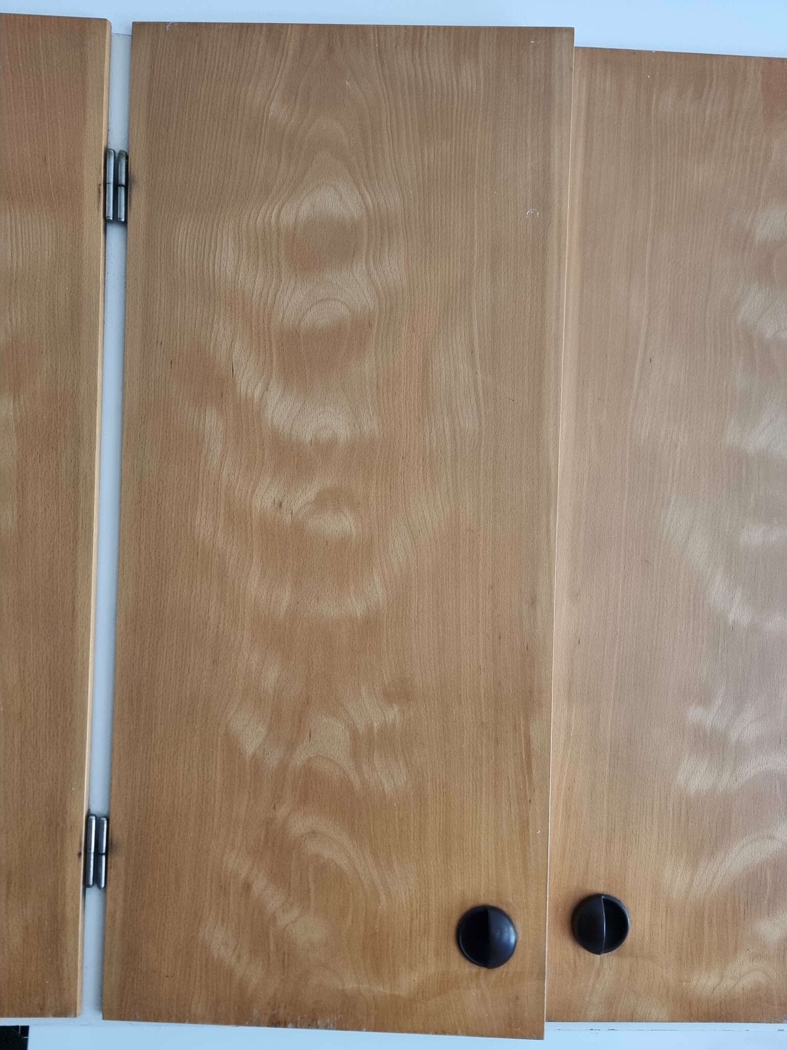

Har ett gammalt kök där köksluckorna går i varandra så jag behöver justera gångjärnen, dock osäker på hur jag justerar dem?
Beslagen sitter bra så det är inte några lösa skruvar som jag kan dra åt för att lösa problemet
Bifogar ett par bilder

Jag tycker mig ana svarta fläckar vid gångjärnen och den typen av gångjärn behöver smörjas någorlunda regelbundet, annars slits de och det är metall från gångjärnet som sedan syns utanför. Slitaget gör också att de hänger ner mer än normalt. Jag använder vanligt mineralfett på tub, håller länge, minst ett år mellan smörjningrna. Har samma gångjärn själv.

Det ser ut att vara väldigt tät passning både mellan dörrarna och mellan gångjärnsparen, så det verkar inte finns utrymme att göra så mycket. Antingen nya gångjärn eller i detta fallet ta loss övre gångjärnet i dörren, ta bort 1 mm av träet med stämjärn och skruva tillbaka. Kanske räcker. Man måste se det på plats pga små toleranser, så bedöm själv innan du börjar hugga. Kan du hitta identiska gångjärn kanske det är bästa vägen. Övre gångjärnets två delar ser inte ut att linjera exakt så jag tror detta beror på slitage.
Dörrarna ser väldigt solida ut och troligen rätt tunga, då är underhållet med smörjning extra viktigt.
Ska lacka om luckorna så får se till att ta bort lite innan jag gör detMultiMan skrev:

Se min uppdatering av inlägget. Jag hade nog försökt hitta nya gångjärn om det går.
Har du ingen lokal järnhandel, titta här som ett exempel: https://www.byggfabriken.com/beslag-och-inredning/beslag/gangjarn/ovriga-gangjarn/
Mätte bara lite snabbt men detta ser ut att passa: https://www.jula.se/catalog/bygg-oc...BSdHh9Luw_j-0Zg329waAgAjEALw_wcB&gclsrc=aw.dsMultiMan skrev:
Får köpa ett par och testa
