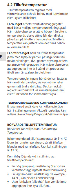

Ska läsa i manualen lite iallafall för att ställa rätt då displayen kan visa/justera tempvärden för uteluft, tilluft, display och rumsluft... Ingen "inblåsningsluft" men antar rumsluft då det inte sitter någon trådlös givare någonstans (Får skynda mig då elpriset går upp till 801 öre/kWh kl 17... Sorry kunde inte låta bli)

Skärmdump av en textsektion i ett manualdokument om tilluftstemperatur med styckeindelning och rubriker.
Vi har ca 22°C inne och FTX står på 19°C. Tilluften blir 18-19°C så länge det är plusgrader ute. När temperaturen ute sjönk till -18,6°C låg tilluften på 15°C helt utan någon elvärme i aggregat.
Ställ aggregatet på 18-19°C och stäng av elvärmen i det. Sen justerar du BVP för det är den som ska värma huset INTE ventilationsaggregat!!

Jag har inte hittat hur man stänger av elvärmen i FTXen... Dock testat att ändra från Comfort till Eco vilket ska ändra från konstant tilluft temp till uppvärmning vid behov (undrar vem som skrivit manualen...:thinking:) och istället för att fladdra från 100W upp till 1000W fladdrar det nu upp till ca 440W med längre emellan topparna.
