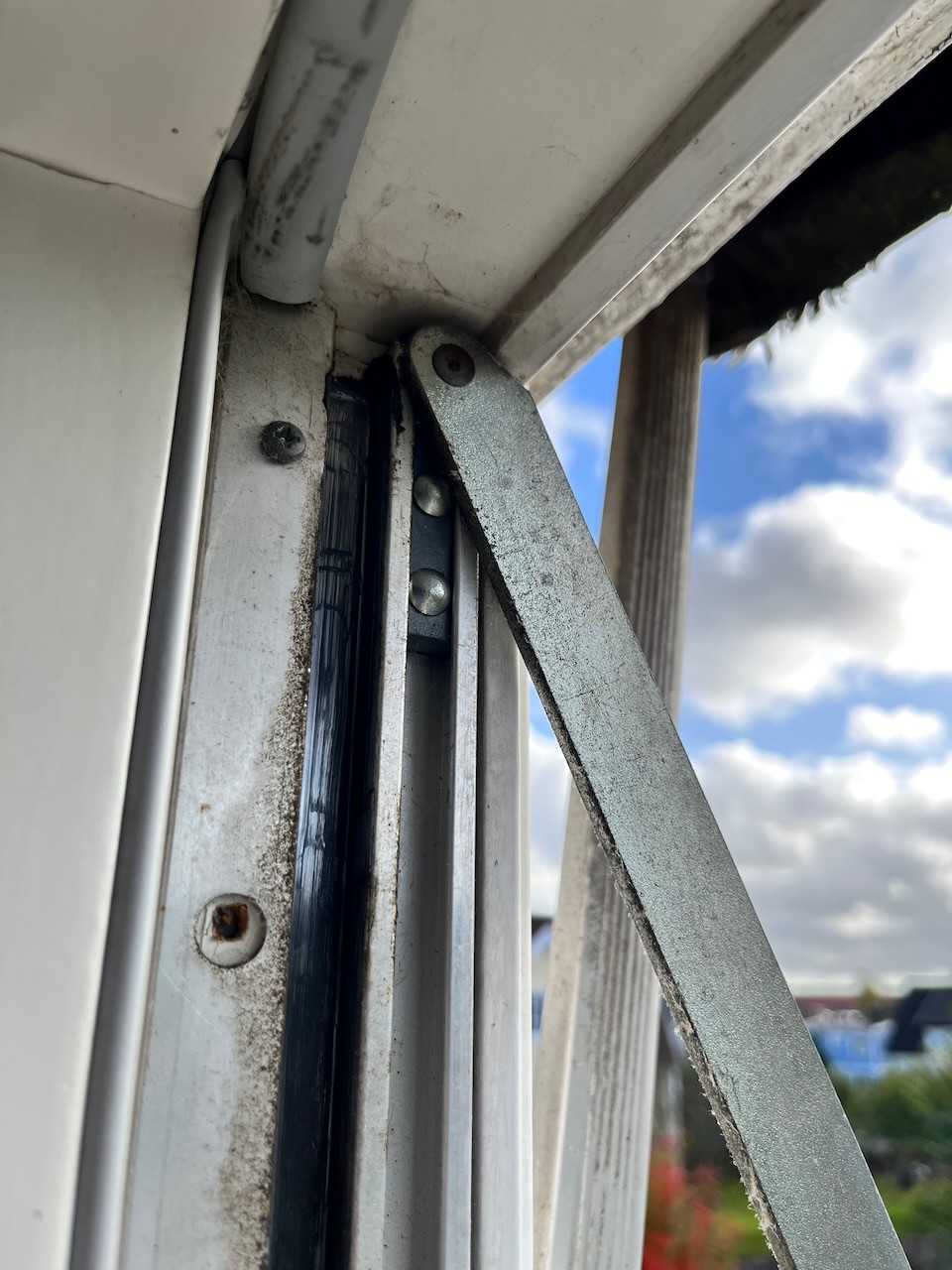

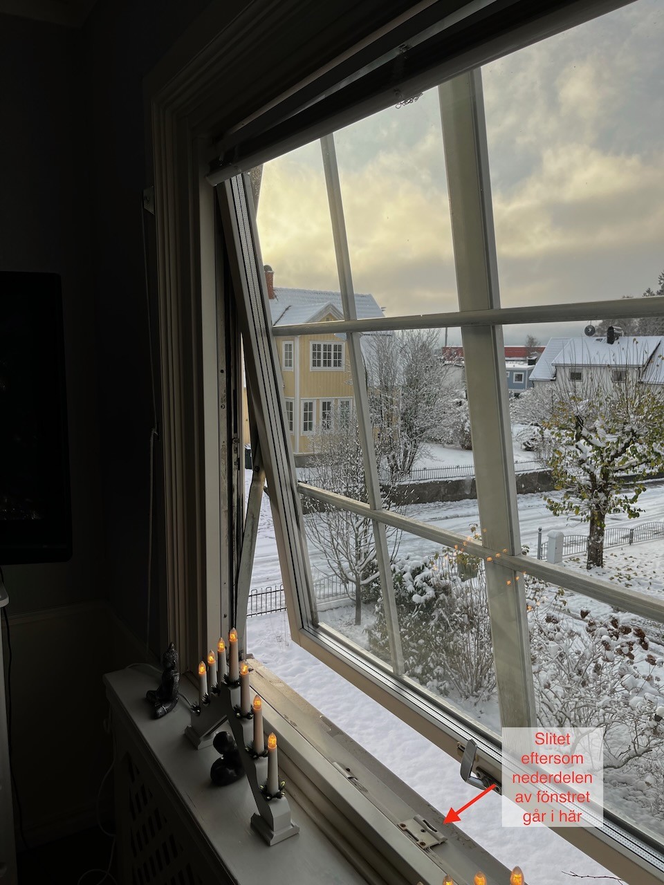

Våra fönster blir svårare och svårare att stänga, de tar i på nederkanten. Min tanke är då att det måste kunna gå att lyfta själva fönsterdelen så att den sitter högre upp i karmen. Men frågan är hur man gör?
Det är Tanumsfönster TVF 4478, något som jag dock inte får några konkreta träffar på vid Googling.

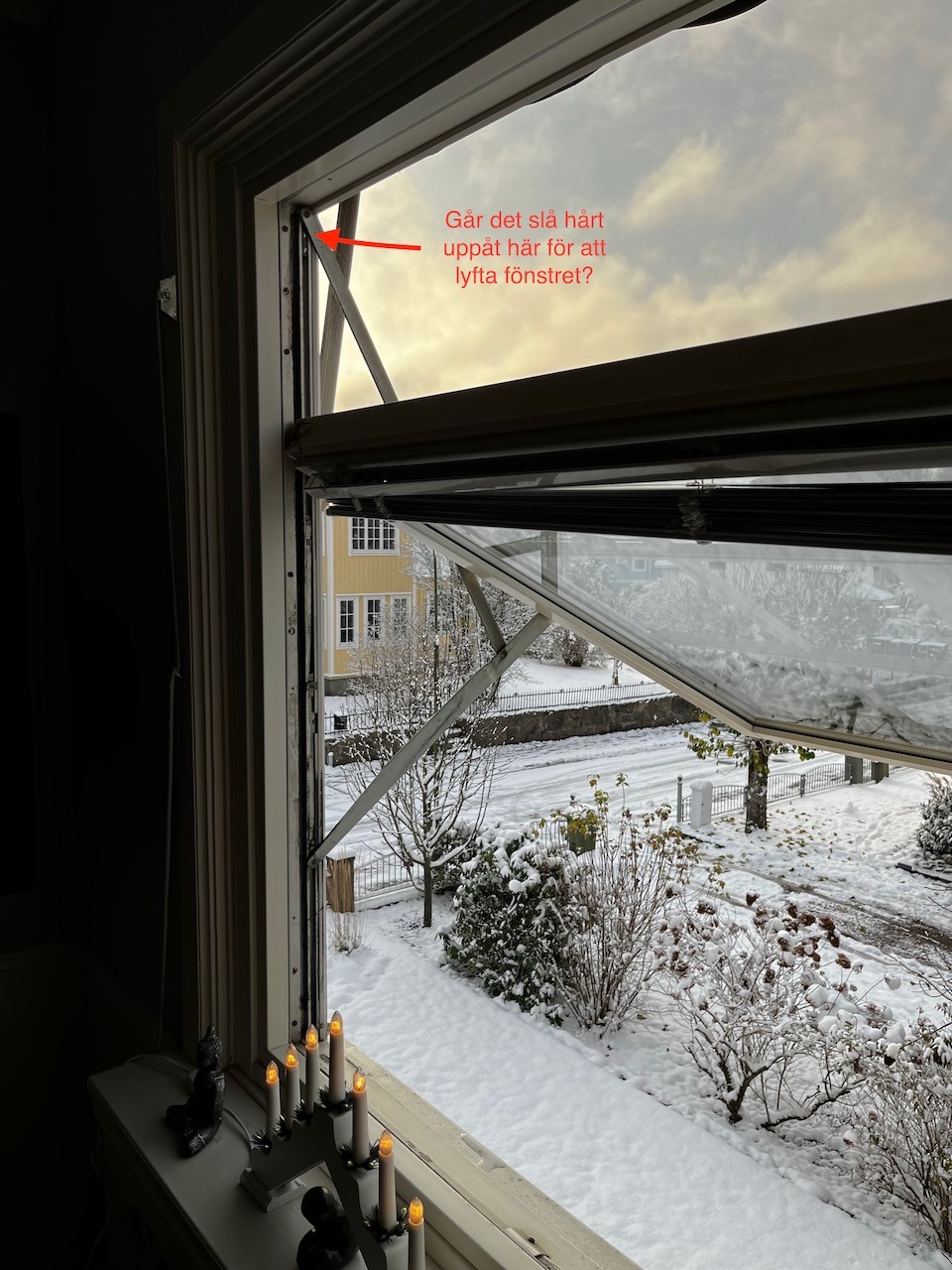

På bilderna ser man upphängningen, inget här justerar fönstret i höjdled förutom möjligen en slags spärrkloss (se separat bild). Den verkar dock fastnitad och inte skruvad, kanske man ändå kan slå hårt på den uppåt för att få kassetten att höja sig en aning...?
Någon som känner igen problemet och vet hur man gör?

  • Fönsterhörn närbild, gångjärn, mögel, smuts, vit ram, blå himmel i bakgrunden, externt perspektiv.
  • Öppet fönster, adventsljusstake, snötäckt utsikt, gula hus, vinterdag, skylt om slitage på fönstret.
  • Öppet fönster med utsikt över vinterträdgård, julstjärna, ljusstake och snö.
Det ser inte ut att finnas särskilt mycket plats att lyfta fönstrets hängning, kan bli mycket svårt att utreda utifrån bilder men troligtvis så hänger fönstret ner sig en del i gångjärnen vart efter tiden går. Om inte det går att justera i gångjärnen så kan hela karmen behöva justeras, förslagsvis släpper man på fodren och försöker höja på karmen genom att lyfta den några millimeter på varje sida.
