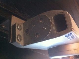

Har en Eskilstuna Anchor dörrstängare som inte längre orkar dra igen dörren helt.
Är dom justerbara på något sätt?
Om du tittar på sidan.. Står den en instansad siffra? brukar vara 4,5 eller 6.. Det anger styrkan. Finns detta så nej, då är den att klassa som slut, läcker den olja?. Då är det bara att köpa en ny dörrstängare. Mina personliga favoriter är Dorma TS 83 eller Geze 4000 eller 5000. Ställbara mellan 1 och 6 i styrka. Geze har en absolut lättaste inställningen från framsidan med ett fönster som visar inställd styrka. Snåla inte utan köp med en monteringsplatta, det underlättar monteringen 10 ggr om.

Man kan justera hårdheten på fjädern = hur "trög" dörren ska vara att öppna.. Stängningskraft steglöst inställbar med justerskruv, Stängningshastighet steglöst inställbar med ventil och Tillslagsfunktion steglöst inställbar med ventil.

Det fanns minsann en justeringsskruv vid närmare inspektion!
Nu va det ett tag sen jag var på en sådan men vill minnas att den skruven enbart är hastigheten.. Den stängaren har styrka 3. högsta standard är 6, finns special på 7.
