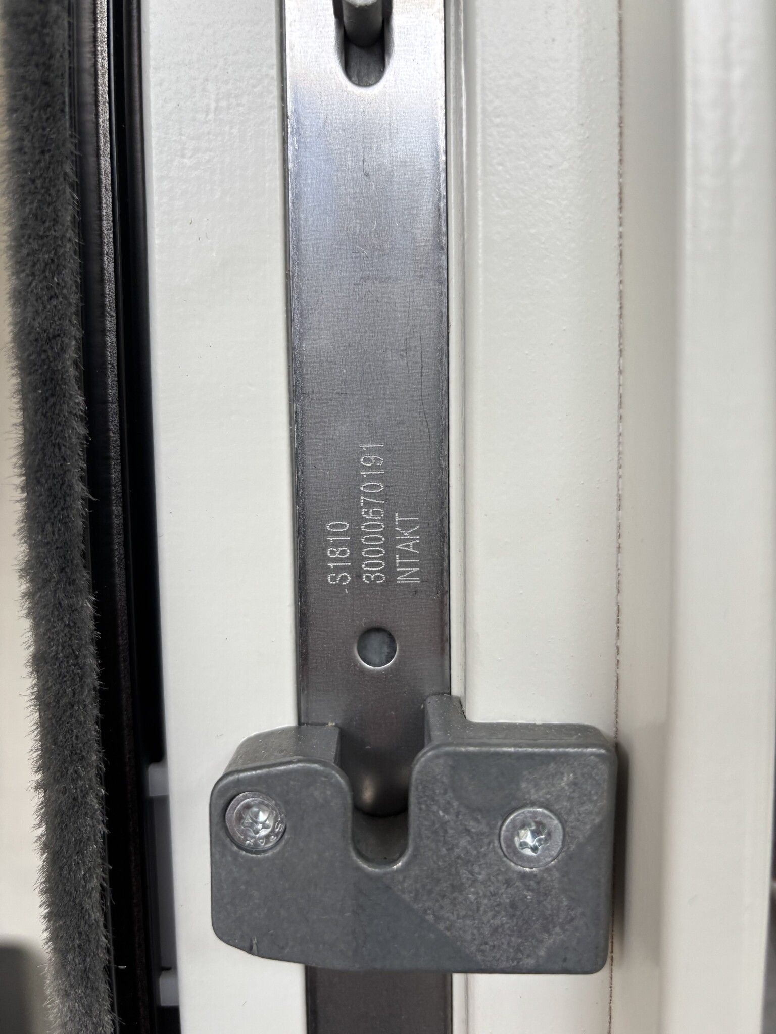

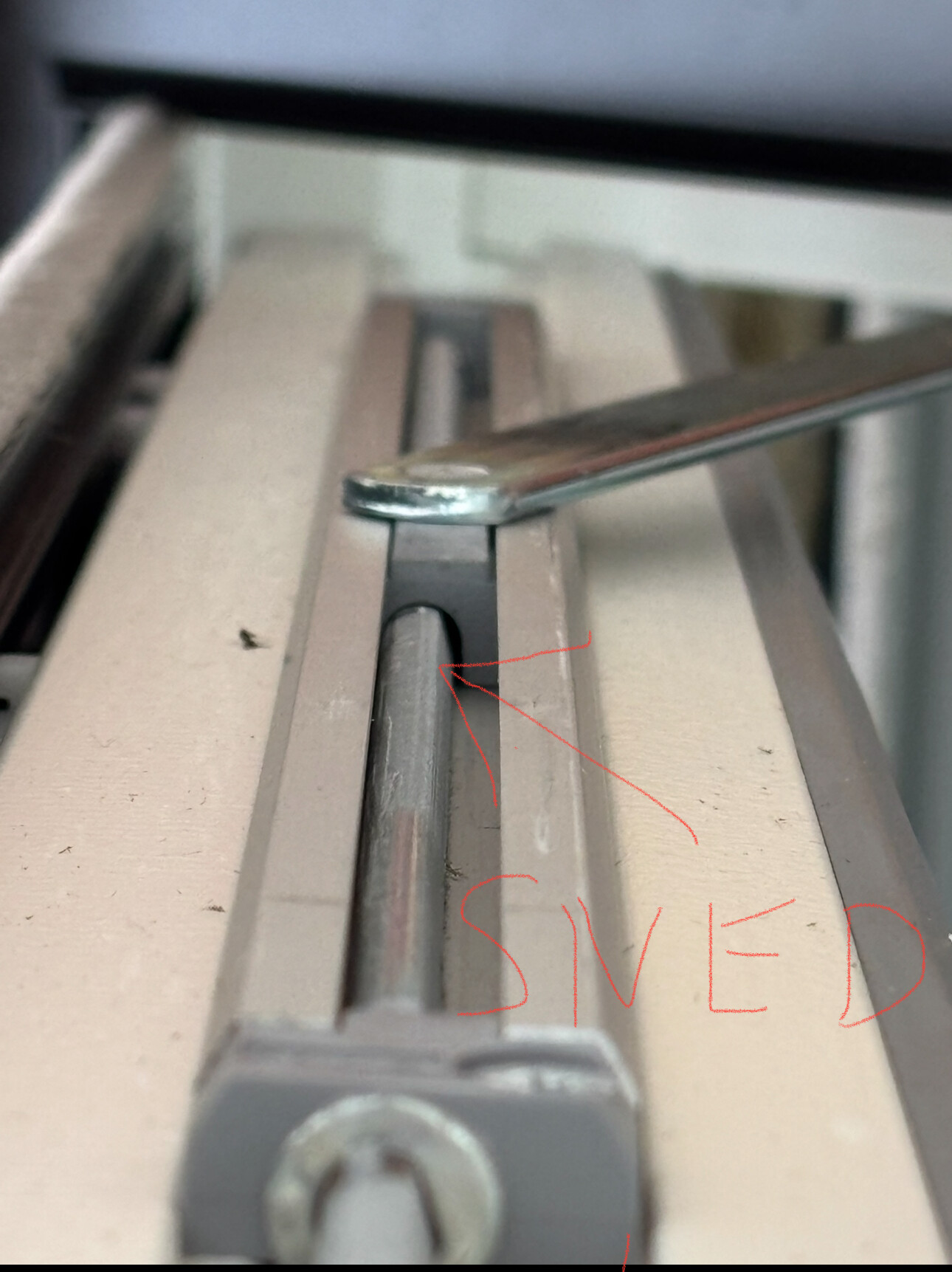

Har installerat en ny dubbeldörr hemma ut till altanen. Den ena dörren kärvar dock att öppna då ”axeln” till dörrbromsen står snett i glidskenan, se bifogad bild. Någon som vet om detta går att justera?
Andra dörren funkar perfekt men där står också axeln rakt i glidskenan.
  • Dörrbromsaxel som sitter snett i en glidskena, vilket orsakar problem för öppning av dubbeldörren mot altanen.
Nej, det går inte att justera, det är själva spanjoletten som styr hur mycket som stången vrids.
Hur mycket faller de olika kilarna/hakarna ut på strulande dörr respektive fungerande dörrar?

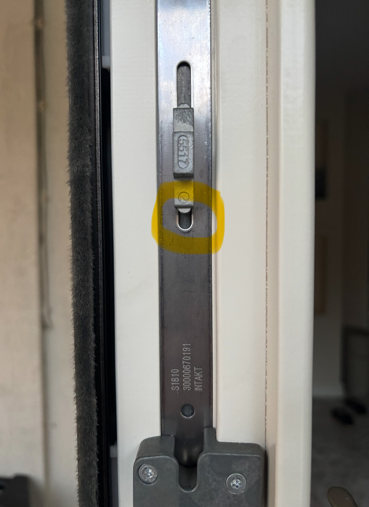

Det är olika lösningar på höger- och vänsterdörr. På den som funkar bra går kilen i topp men på den som kärvar går liksom inte kilen hela vägen ner, se bild, trots att handtaget står rakt upp. Kanske har jag på något sätt roterad låsmekanismen fel när jag satte dit handtaget?
  • Närbild på dörrmekanism där kilen inte går hela vägen ner, markerad med en gul cirkel. Dörrens låssystem visas delvis.

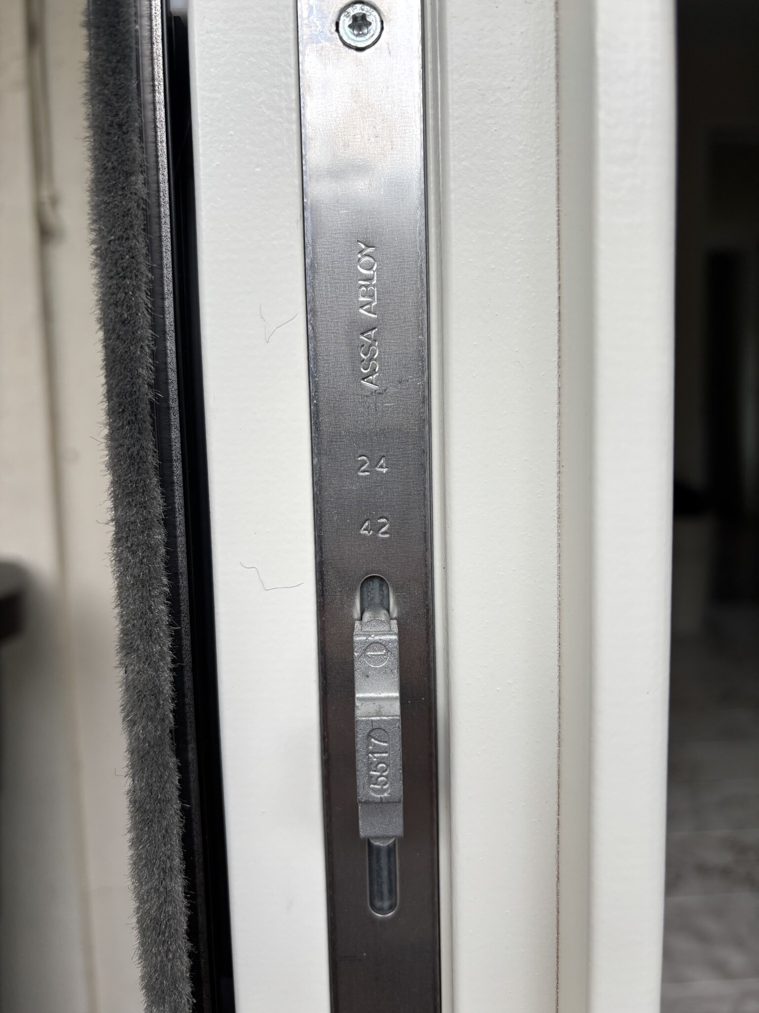

Ta bilder på spanjoletten så den kan identifieras.
Spanjoletten är från Assa Abloy. Jag tror modellen är S1810 men svårt att läsa ut.
  • Närbild av en Assa Abloy spanjolett med texten "S1810 3000010791 INTAKT" ingraverad på metallstycket.
  • Spanjolett från Assa Abloy monterad på vit dörr, visar märkningar och modellnummer S1810 är otydligt.

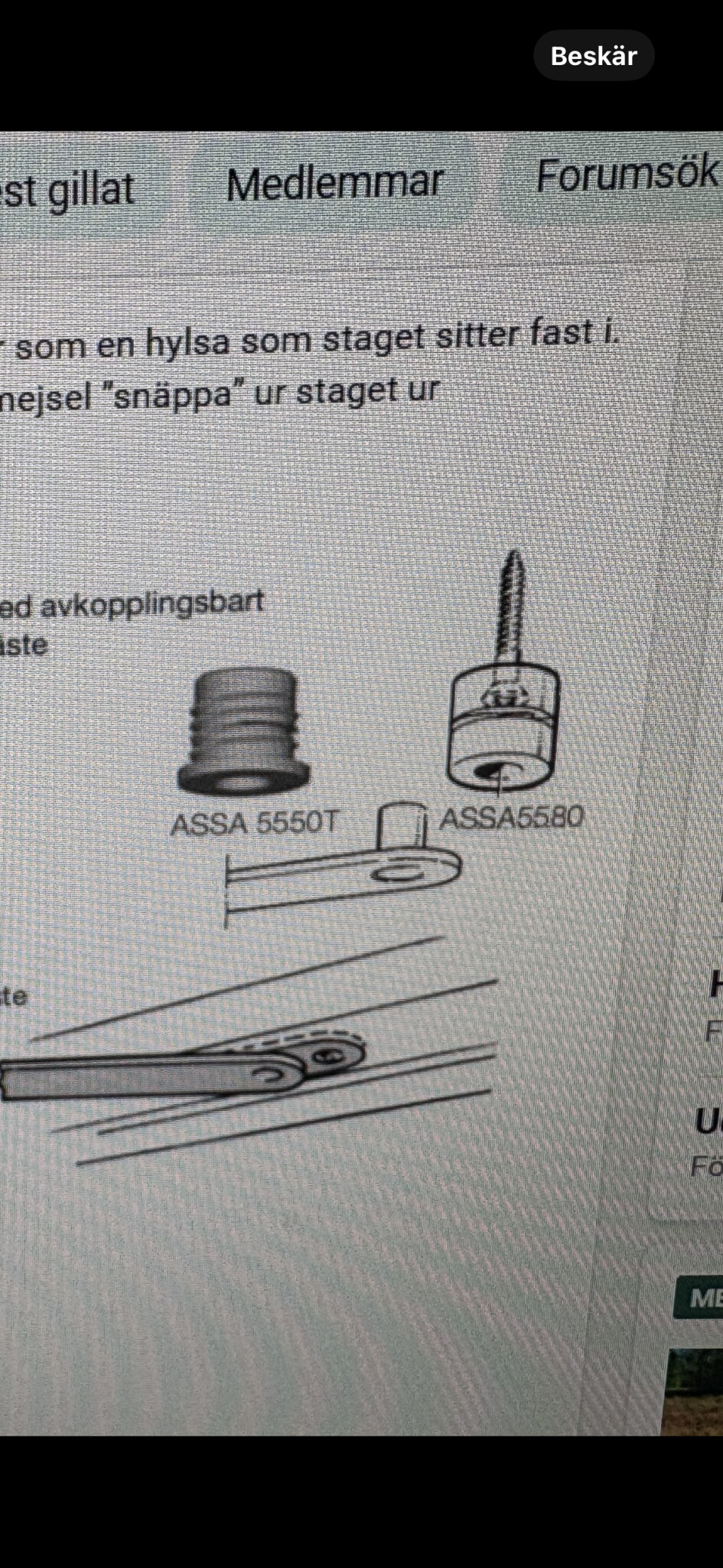

Vart kan man köpa den svarta plastbiten som håller kvar armen i dörrkarmen. Vinden "tog" altandörren igår och då gick den svarta plastbiten sönder så nu är armen lös.
Hade sådan tur att Karl Hedin byggvaror hade några i deras "alltiallo-låda". Fick förklarat för mig att SP (Svenska Fönster/Dörrar) har karmfästet i plast och Elitförnster stål/alu.

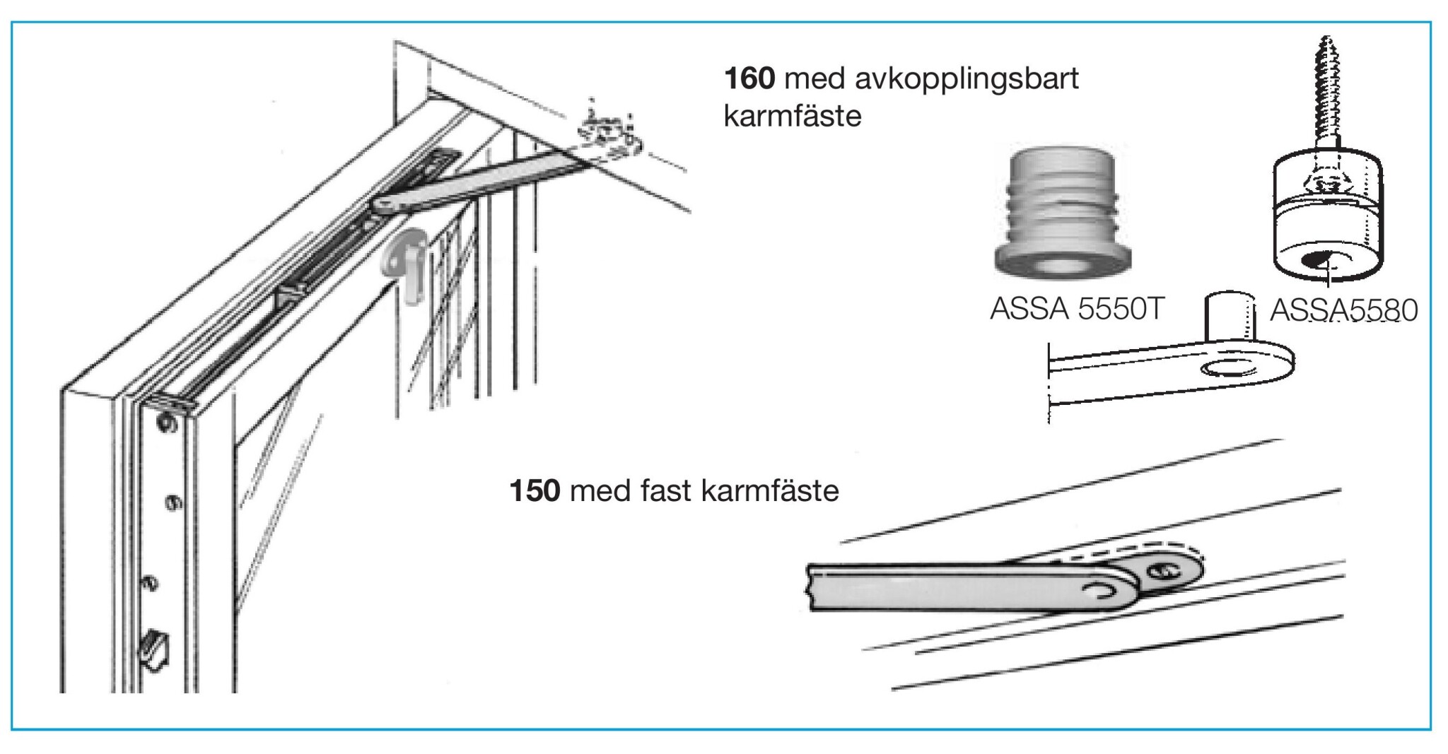

MathiasS MathiasS skrev:
Jag tyckte bilden du postade är lite dålig så kompletterar med en bättre bild.
Illustration av fönsterdelar, inkl. karmfästen 160 med avkopplingsbart och 150 med fast, samt skruvkomponenter ASSA 5550T och ASSA 5580.
