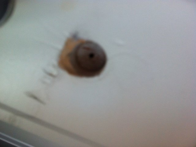

Bifogar ett par bilder för att förtdliga..
joakimbrodd
Bild nr 1 är bara en suddig massa. går inte att se vad det är
