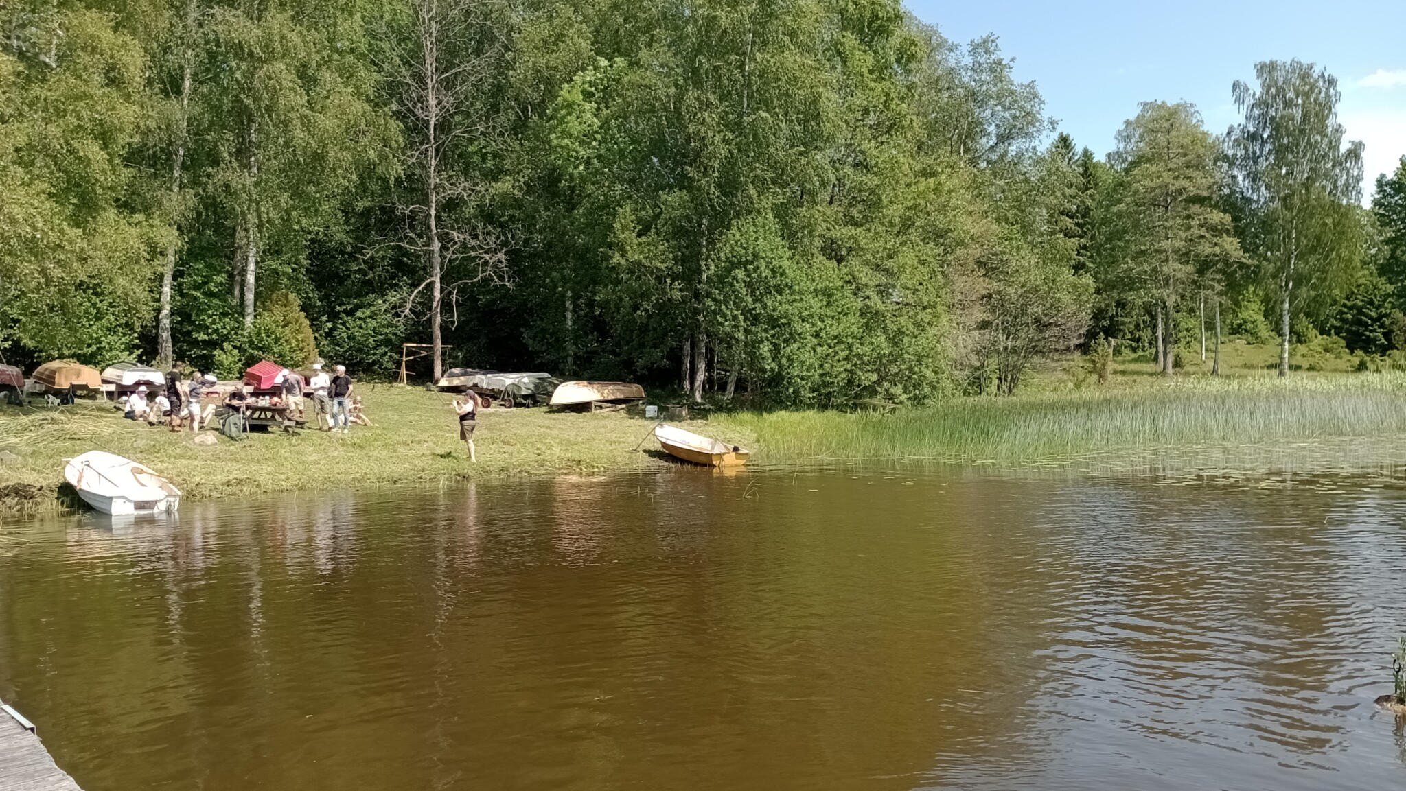

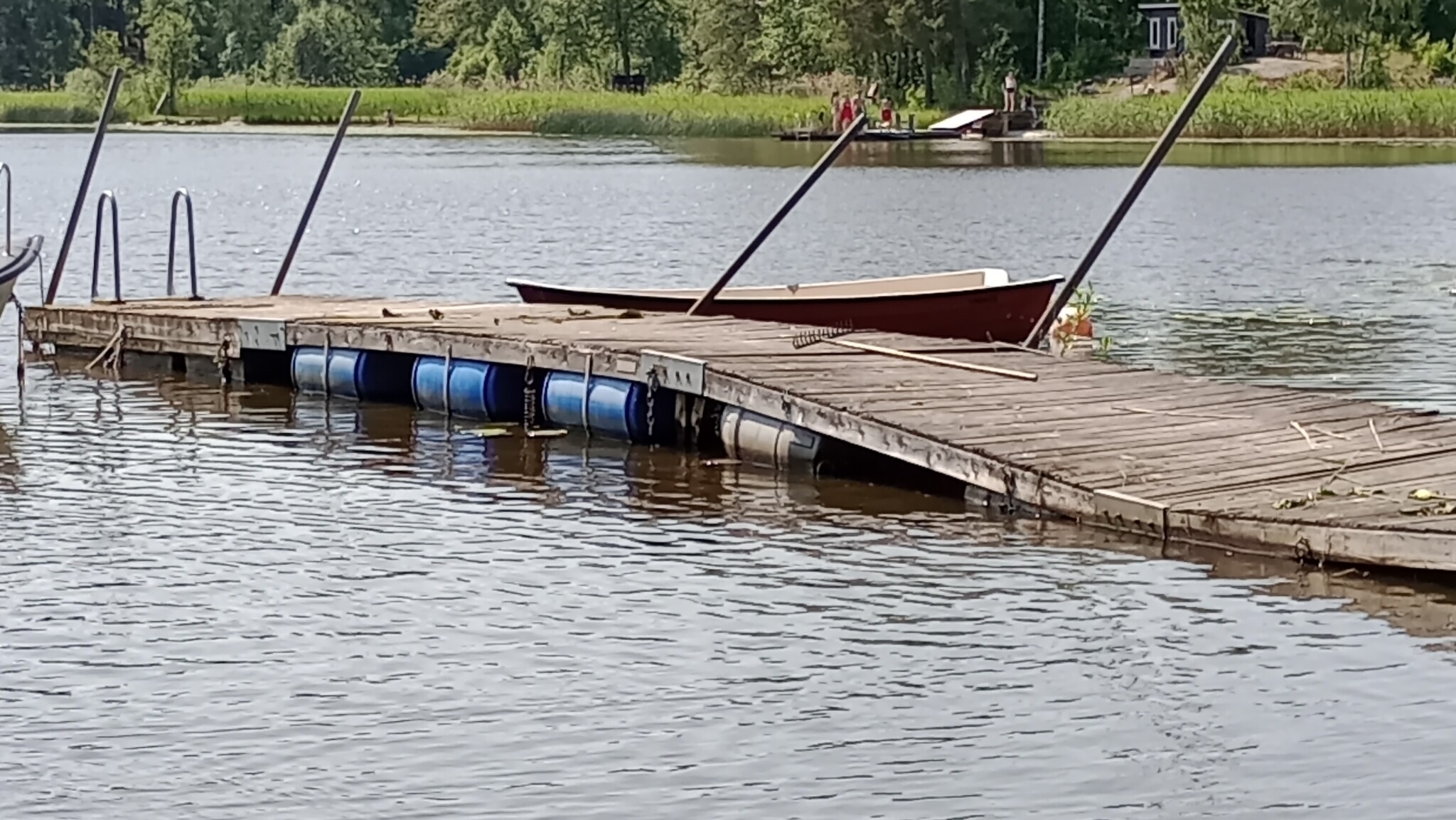

Hejsan! Har ni nåt tips om hur man får upp stolpar nedkörda en bra bit i dyig botten? Några stycken starka armar fick upp en del men inte alla. Som ni ser skulle vi behöva räta upp bryggan.
Tankar om taljor & sånt finns men det är aningen snett & långt till närmaste träd. Jag tror egentligen att det kan gå men andra verkade inte nappa på det. Det finns inte heller några större båtar i sjön som kan dra då det är max 2hk motor tillåtet. Andra bilden är tagen längst ut & jag själv tänker att det borde gå att dra med en vinsch men det är kanske lättare sagt än gjort när det är den vinkeln, vad tror ni?
Ja, föreningen har slarvat så isen har gjort sitt.... Vi ska såklart också få dit de förrymda flyttunnorna igen.
Några länkar längst ner så ser du kanske lite hur jag tänker mig....
Jag hade provat med en lyftstropp runt stolparna och en rejäl planka så lång som möjligt och med lite hävstångseffekt försöka dra upp stolparna, ett par tunga personer i ena änden av plankan borde kunna får upp dom...
Om bryggan sjunker ner för mycket i vattnet kanske man får vänta till vintern då det är rejäl is som inte ger med sig lika mycket...

Om jag förstår dig rätt med talja och dra i ett träd så är väl risken att om stolpen sitter långt ner i botten så kröker man den innan den börjar ge med sig och lossar från botten....
Men det gör kanske inget för ni skall ändå använda nya?
Jag har inte hört sägas nåt om att byta stolpar. Antar vi återanvänder de som är i skick för det men du har ju rätt i att det kan böjas men det kan gå om vi får till det så vi kan sätta kedjorna på båda stolparna samtidigt, fördela kraften tänker jag.
Vilket material är det i stolparna? Själv har jag 60 mm metallrör och då brukar jag göra så här :
1. Vicka ( ruska ) på stolpen i olika riktningar.
2. Ta en stor rörtång och vrid stolpen samtidigt som man drar uppåt.

Har vinschat upp liknande rör, vårt fall skyltrör 60mm, och satte då skyltfästen för att kunna fästa draglina. Fäste vinschen, en 12V, i träd och minns jag rätt så använde vi kraftiga spännband.
Rör är ju raka och släta så de suger fast otroligt om de sitter en bit ned, inte ens metoden som beskrivs med rörtång fungerade. Idag använder vi klena träd/sly i samma dimension istället, de är koniska och får man upp dem 5-10 cm är de lätta att dra upp, nackdel är att de får bytas i 5-10 års intervall och vi drar upp dem varje år.

Hur djupt är vattnet och hur djupt sitter rören i bottnen? När vi skulle flytta gatans brygga för en del år sedan mutade vi några tonåringar att ta ett gyttjebad och spola loss stolparna med en högtryckstvätt. Jävlar vad det och de luktade 😀
Första frågan att ställa sig är väl om stolparna fortfarande är raka och alltså numera står lutande i botten och alltså ska dras upp I sin längdriktning eller om de är krökta vid botten och alltså ska dras rakt uppåt som de stod från början. Det påverkar ju i vilken vinkel ni ska dra.
Jag brukar använda två flytbryggor när jag tar upp bryggstolpar. Bygg en stadig bock på vardera brygga och lägg en balk mellan stolparna. Fäst sedan ett flertal rörklämmor av typen rundjärnsbygel på stolpen och sätt ett sling runt stolpen nedanför klämmorna. Fäst sedan ett spaklyftblock mellan balken och slinget och dra. Är stolpen lång så får man flytta efter klämmor och sling vart efter.

Om det inte finns något syfte med att ha 1,5-2 m rör ovanför bryggan skulle jag kapa ned dem. Är ju enklare att sätta tillbaka dem. Vi har öglor, galvade med plast invändigt för att slippa gnissel, på flytbryggorna och brukar låta dem vara så långa att de inte kan hoppa ur öglan när bryggorna används.
6 meter är väl standard om jag inte minns fel? Jag kan tänka mig att man inte tyckte det var lönt att kapa men jag håller med, skulle bli en aning lättare att hantera. Räcker med att de är så långa så man kan använda dem som stöd av olika skäl.

Kapa dom inte för kort bara, ta reda på hur högt vattnet brukar va som högst, och tänk sen på att om det blåser så gungar bryggan en del, om man då kapat lite för kort så är det lätt hänt att bryggan hoppar av rören....
Inte helt lätt att få tillbaka sen...
