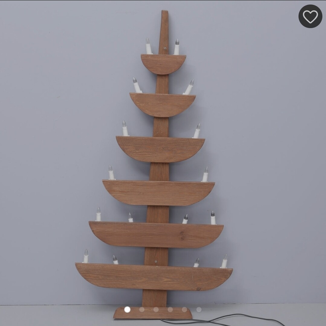

Har en sådan här gran som ska sitta ute. Är inte använd på några år. Vi har kollat med en spänningspenna och den tjuter på alla lampor, dock tjuter det inte med detsamma på de tre översta, måste lirka med pennan, sen tjuter de. Vi har bytt alla lampor, vi har varit nere och pillat i varje ljushållare för att lyfta lite på bläcket. Det finns ingen strömbrytare utan den ska tända sig automatiskt när man sätter i sladden, det gör den ej. Vad met kan vi prova eller göra
Säkraste metoden för att felsöka dessa armaturer är tycker jag, att ohmmäta varje glödlampa.
Ut med alla lampor, sätt instrumentet på ca 200 ohm, och gå över varje glödlampa. Alla som inte har ett lågohmigt värde kasseras och ersätts med ny.
Till 99,9% så är det en eller flera glödlampor som är defekta.
Vad menas med ohm? Vilket instrument använder du då?E etompau skrev:Säkraste metoden för att felsöka dessa armaturer är tycker jag, att ohmmäta varje glödlampa.
Ohm=enhet för elektriskt motstånd.Thvvh skrev:
