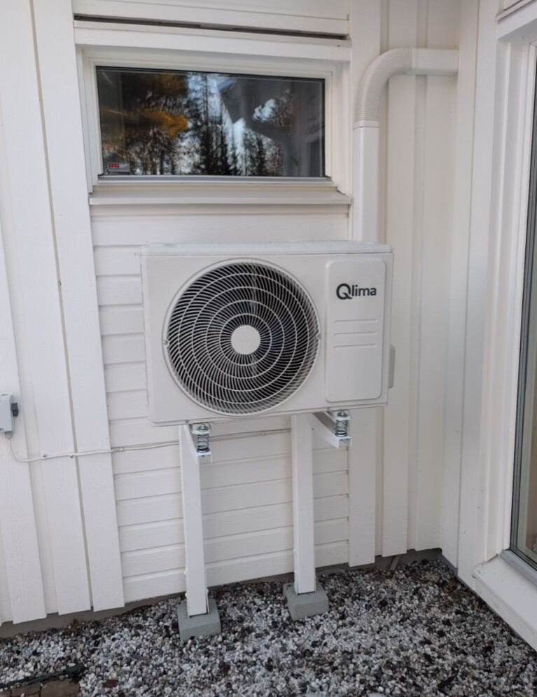

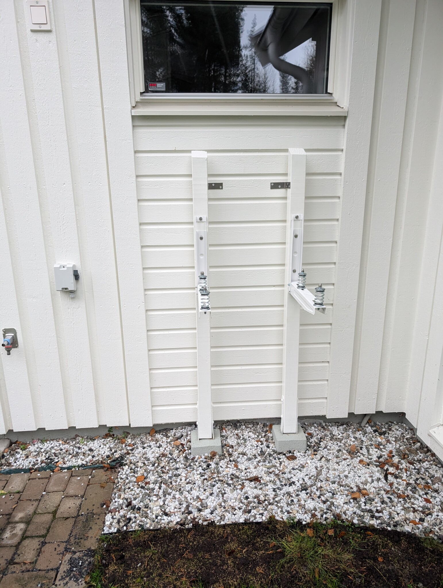

Det låter bra. Det blev en Qlima S-JA 3523 ... som fortfarande står i garaget och väntar på installatören. Enligt installatören kunde de "billigare" pumparna ge ifrån sig mer ljud/vibrationer. Hoppas därför min lösning med plintar och förankring i väggen ska minimera dessa oljud. Om det skulle låta något är tanken att sätta gummibussningar vid fästet till väggen.H Holmstock skrev:Har en Qlima SC-JA2519, sen ett par år tillbaka (2020). Gillar starkt att den går att styras via en mobilapp (USB enhet som man kan köpa till) och att man får mycket för pengarna.

Hej!@ @ndreas skrev:Det låter bra. Det blev en Qlima S-JA 3523 ... som fortfarande står i garaget och väntar på installatören. Enligt installatören kunde de "billigare" pumparna ge ifrån sig mer ljud/vibrationer. Hoppas därför min lösning med plintar och förankring i väggen ska minimera dessa oljud. Om det skulle låta något är tanken att sätta gummibussningar vid fästet till väggen.[bild]

Upplever inte några vibrationer från pumpen, men i utrymmet bakom pumpen kan jag ibland uppleva att jag hör fläkten. Nu har vi ett förråd där, så det spelar ingen roll. Men det är klokt att tänka till om vars man placerar utomhusdelen. Fungerar i övrigt bra - även om vi inte haft igång den så mycket eftersom den fört och främst är tänkt att använda till kyla. Men ska du köra pumpen för att hela tiden värma huset så tror även jag att man bör köpa en bättre/dyrare pump. Men 10 000 kr inklusive montering är den absolut värd!
Wow! Riktigt fin installation!
Har själv en SC-JA2519 som står på ett markstativ för att förhindra att vibrationer fortplantar sig, men upplever ändå lite ljudtryck från den. Så man bör inte montera den för nära väggen. Instämmer att det är en väldigt bra höst och vår pump.
