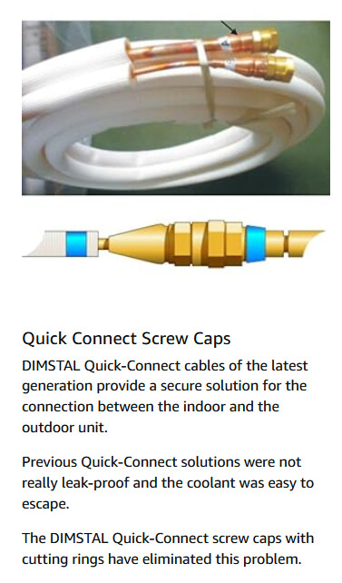

Julas VP och Dimstal är då sedan tillverkade av Midea, Kina.
  • Säkerhetskablar med snabbkopplingsmutter för inomhus och utomhus enheter; förbättrat läcktät system.
