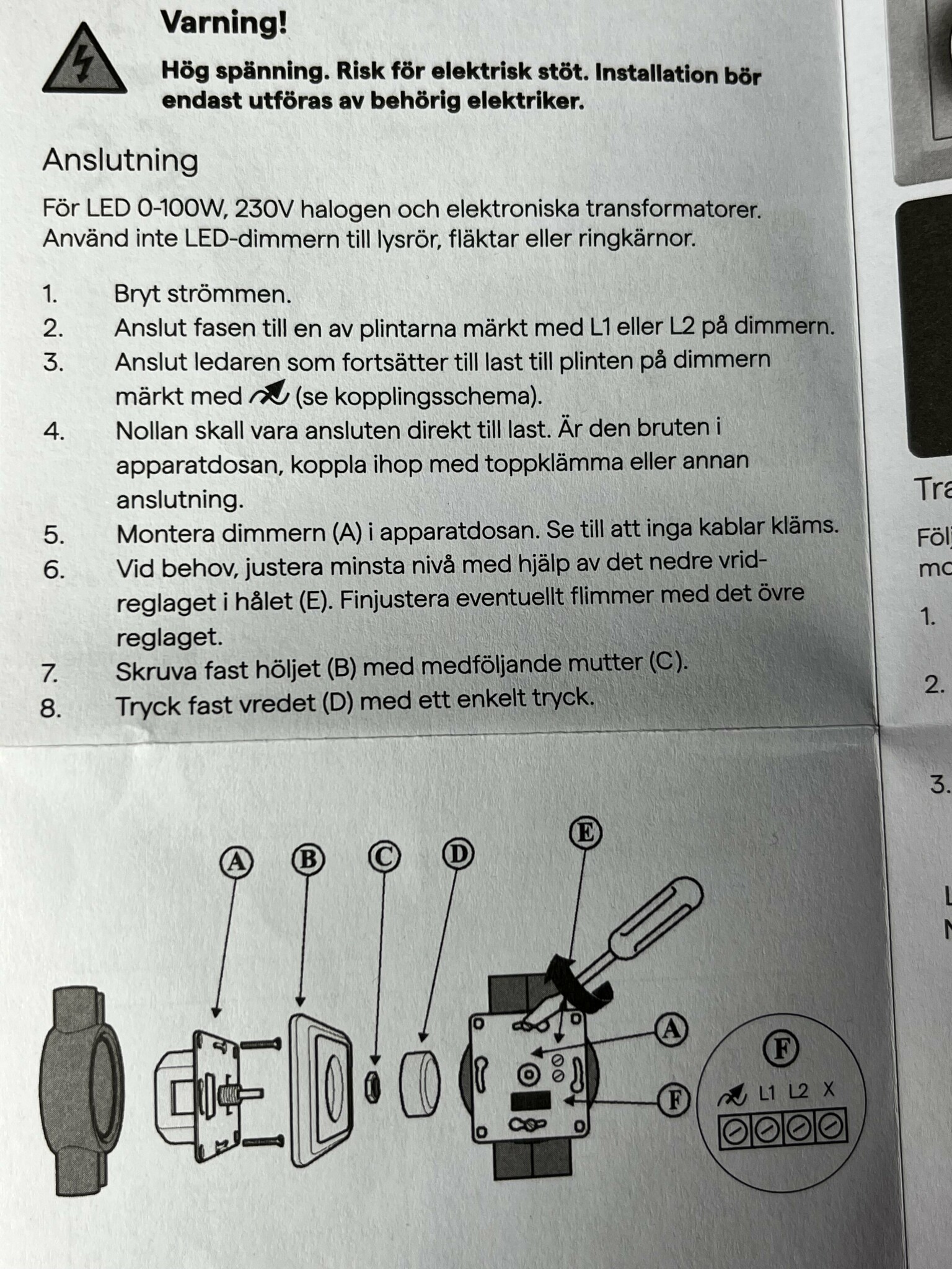

Köpte på Jula till en Led lampa.
Schneider skrev att deras krävde nolla för att fungera bra. Men VD 100 nämnde inget om det.
Fattar jag rätt att det ska räcka med nolla på lampan? Det finns ju alltid, eller hur ?
Men när jag kopplar fas till L1 och tandtråden till symbolen liggande våg löser JFB.
Jag är en ganska skicklig hobbyodlare. Men nu behöver jag hjälp.
Jag skickar med montageinstruktionen.
  • Instruktionsmanual för LED-lampa med anslutningsschema och steg-för-steg anvisningar, inklusive en diagramillustration av hur dimmern monteras.
  • Diagram och tekniska specifikationer för elektrisk dimmerinstallation, inklusive kopplingsschema och detaljer om artikelnummer och spänning.
A
Har du identifierat rätt ledningar? Vad är det för mer saker i kretsen här? Fungerade allt innan du bytte till denna dimmer? Vad hade du där innan dimmern?
Jordfelsbrytaren borde ej lösa ut av detta.
Kanske du kan visa några bilder på det du försöker göra
Ja den dimmern verkar ej behöva nolla så den drivs i serie med lampan.
