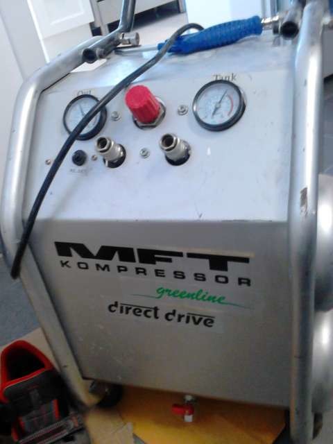

Vad det gäller stora och tysta kompressorer så tror jag att det är ännu svårare att hitta något. Marknaden blir svag t.o.m i proffssegmentet, ty inte ens dom vill betala massor massor med pengar för att få en tyst stor kompressor. Då får den nog hellre bullra, men ställs utomhus.
Men denna har jag använt en gång, den var sjukt tyst och sjukt dyr och har relativt hyggliga prestanda:
ehh, hittade en länk faktiskt. Dyr, men faktiskt överkomligt för den som verkligen måste få ner ljudnivån.
http://www.velltra.se/produkt/kompressor-mft-2020of/
