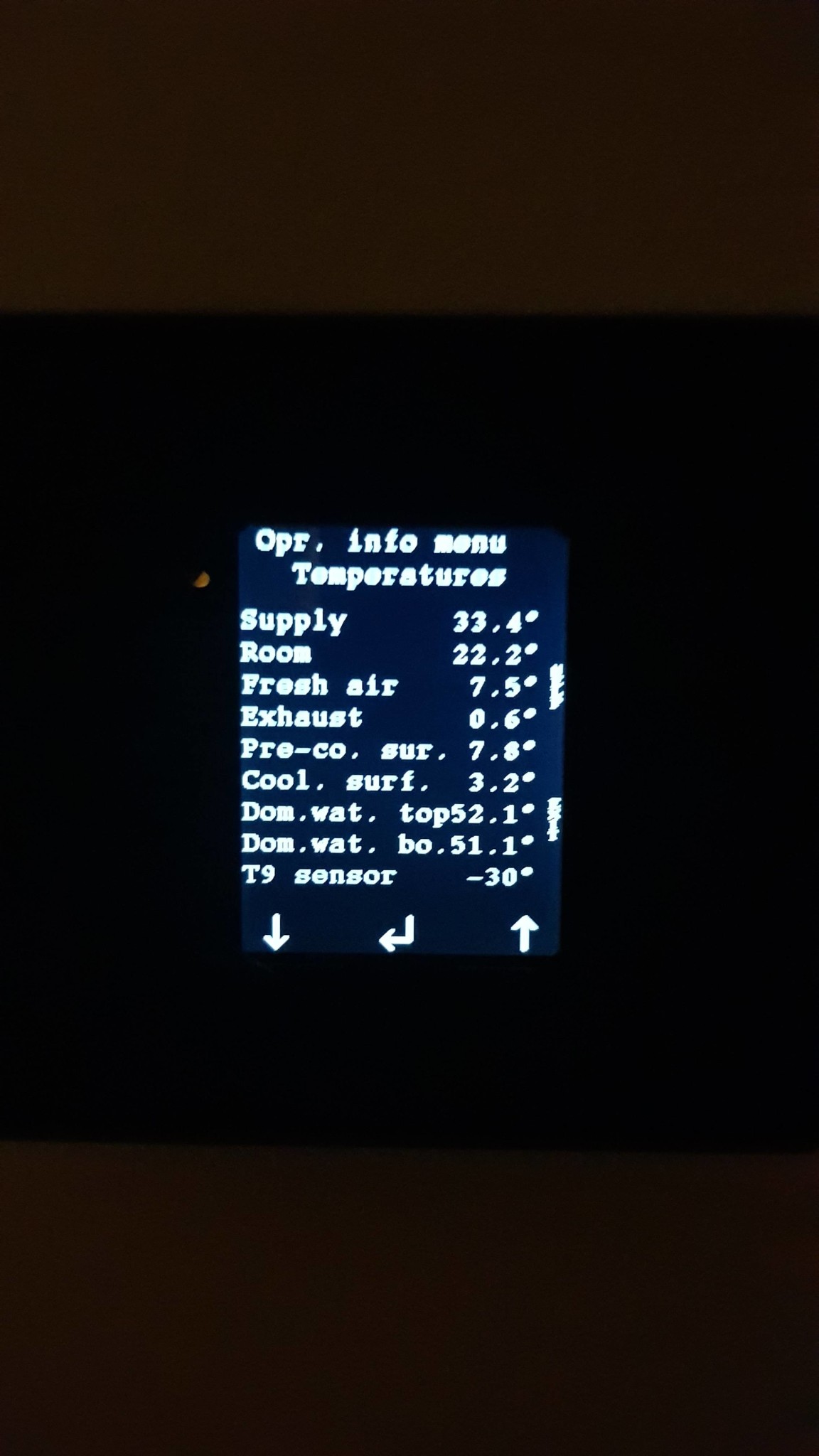

Jag har just den jordvärmeväxlaren som du länkar till. Och det är många som skriver negativa saker men har de någon egen? antagligen inte. Jag har haft min jordvärmeväxlare i bruk i över ett år och jag har bara positiva erfarenheter av den. Den kallaste luften som vi hittills har fått in har varit 4,9 plusgrader. och i december när det var -26 ute fick vi in 7,2 plus. visst märker man att temperaturen minskar ju längre vintern går men vi tjänar 0,1 kwh per grad som vi höjer temperaturen, och snitt för i vinter skulle jag säga att vi har haft en höjning på ca 15 grader vilket gör att vi hela tiden tjänar 1,5kw i timmen vilket blir 36 kwh per dygn eller 1080 kwh i månaden. Ett annat plus är att vi får kyla på sommaren, som varmast var temperaturen 14,6 grader när det var som varmast i augusti. Fukt inget problem alls, Rören lutar 2% och allt fukt rinner till en brunn, sen har jag tänkt att jag ska spola rören med rörtvätt som man kopplar på en vanlig högtrycks tvätt fast rören är väldigt rena än så länge. Visst kommer det att ta några år att spara in den men jag tycker att den är värd varenda krona.

Jag har varit inne på båda spåren men jag valde det med att luftrören som går i marken. Anledningen till att jag valde en jordvärmeväxlare med luftrör var att jag ville ha ett enkelt system helt utan delar som kan gå sönder (rören kan krossas), slippa pumpar kopplingar och värmeväxlare som kan gå sönder. Även om man väljer alternativet med slang så måste man få ner de en bit för att man ska få en bra verkan genom hela vintern. Mina luftrör börjar på 1,5 meter och sluttar ner till ca 2,7 meter.

Vad har du för dimensioner på det systemet, diameter och längd på rören samt vilket djup är de nedgrävda på? Hur stort är huset i m2?matsa79 skrev:

Om jag minns rätt är brunnen där det går ner i marken 400mm i diameter. Ca 1.5meter ner delar det upp sig till tre för som jag har för mig att de var 150mm i diameter. Dessa rör är ca 30 meter styck och de ligger i ett dike som vi grävde som var 1.6meter brett. Ett rör i mitten och sedan ett på längst ut på varje sida. I brunnen som de går ihop sen är ca 2.7meter djup så det ska slutta hela vägen. Från den brunnen går ett 200 rör under huset in till pannrummet. Huset är på 192 kvm, Just nu får vi in luft som är +7.5° varm. vi har för tillfället bara -1.4° ute, skulle det vara -10° ute skulle luften in bara sjunka några tiondels grader. Jag spolar ledningarna en gång per år med högtryckstvätt. jag är grymt nöjd med att jag installerade den är jag byggde huset.Oskar1234 skrev:
