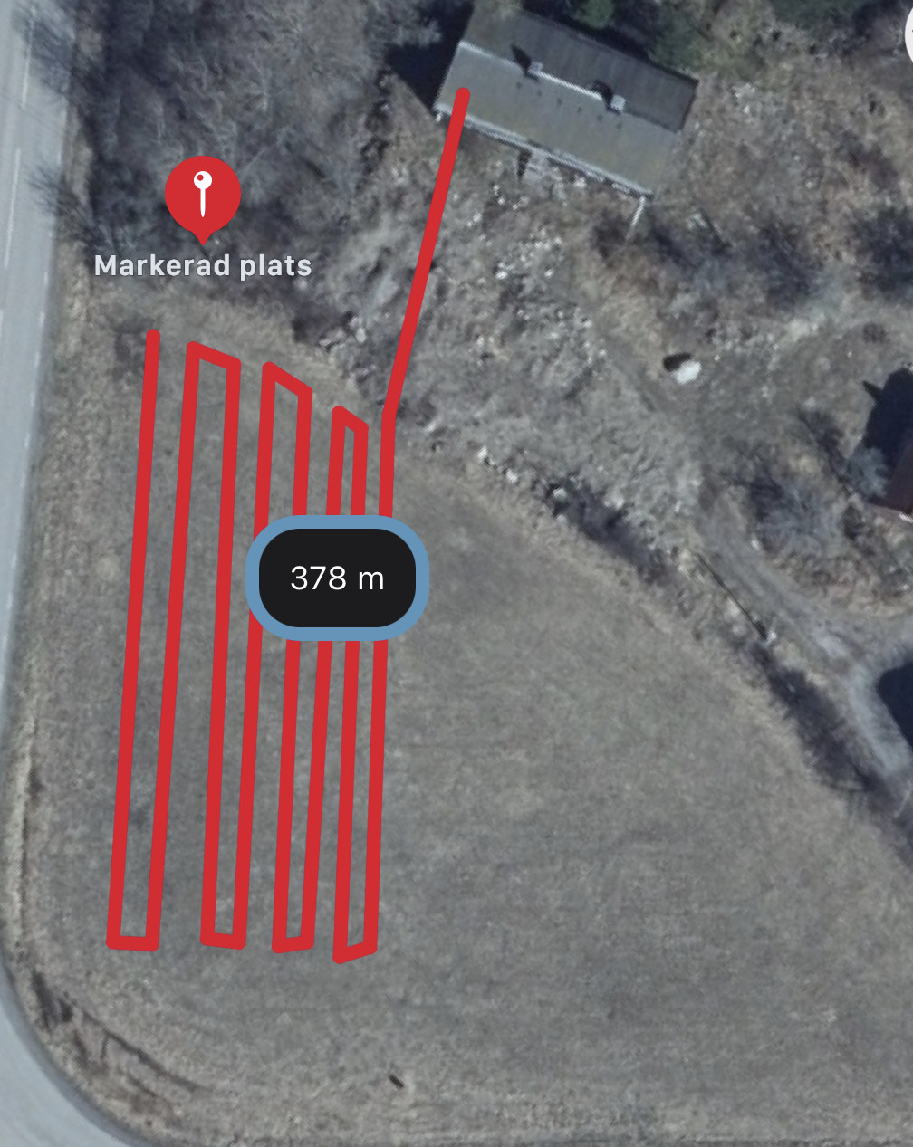

vi önskar anlägga en 100 m 2 naturpool på åker. Å således måste jordvärme antingen ledas runt poolen eller begränsa ytan för kollektor rören. Därför har jag intresserat mig på för slingy metoden- rör på 1 m djup i cirklar. Jag har fått rekommenderat ca 1200 m slang å varje m slingy motsvara 4 m slang så därmed skulle 8st 40 m diken motsvara 1200 m.
finns här någon som gjort slingy metod?

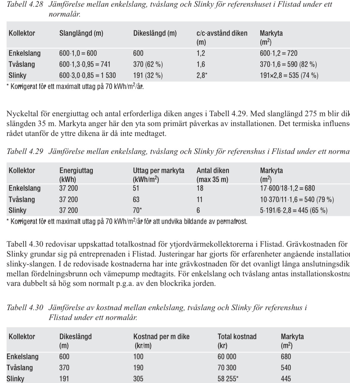

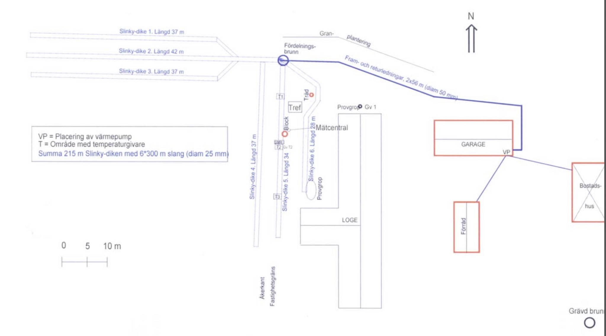

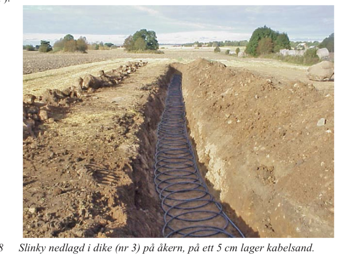

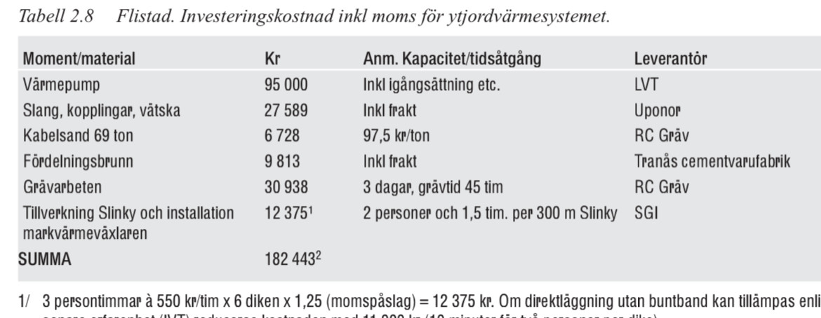

Bilder är tagna ur ”System för värme och kyla ur mark – Demonstrationsobjekt över jordvärmeanläggningar” av SGI.
Vad tror ni? Känner ni nån som gjort denna metod och som ni kan vidarebefordra kontakt via pm?
vad tror ni om uträkningar i rapporten- se bilder. Jag anser att det borde gå å få billigare.

  • Tabell som visar kostnader för olika delar av en jordvärmesystemsinstallation.
  • Slinky nedlagda i grävd dike på åker för jordvärmeinstallation, täckt med kabelsand.

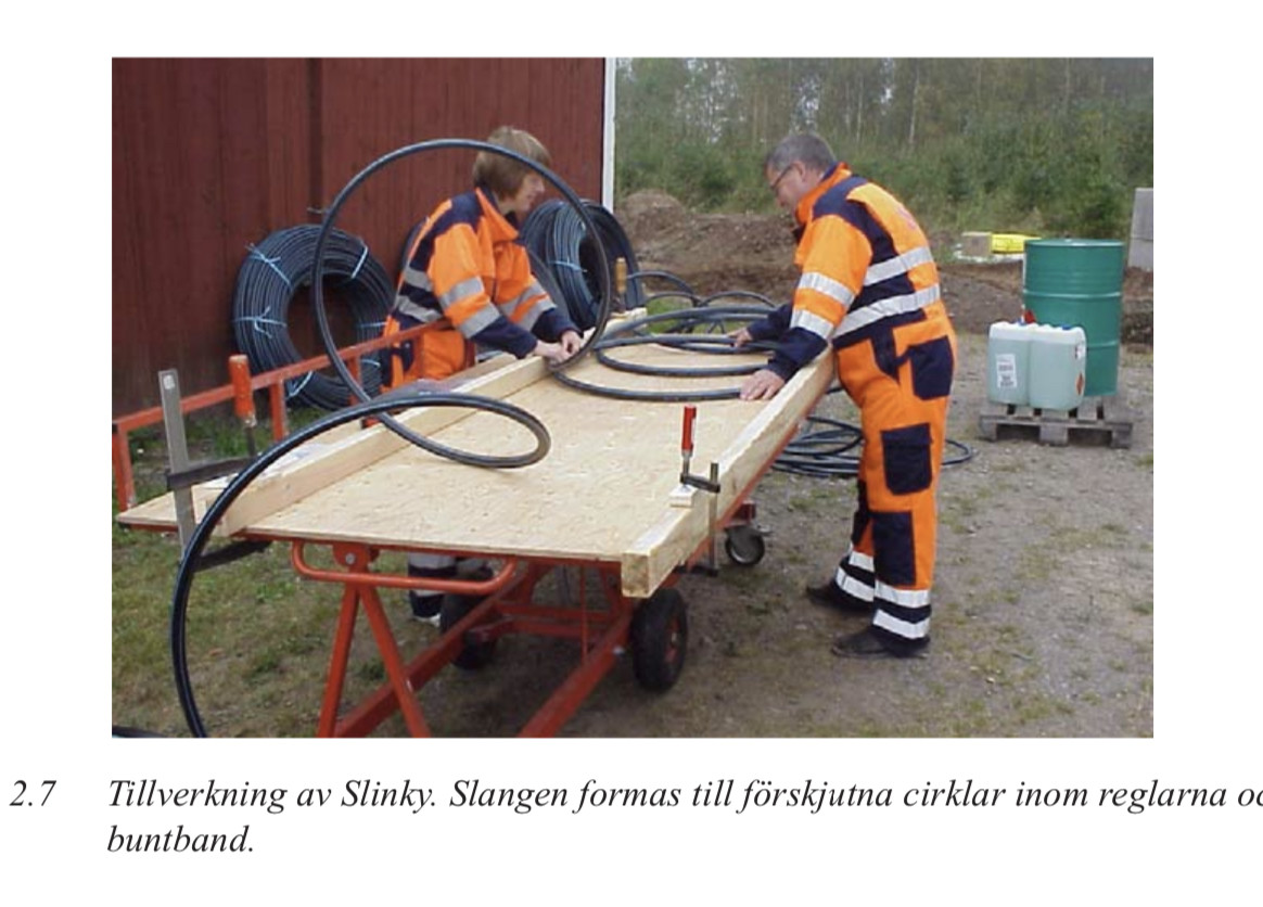

  • Tillverkning av Slinky-metodens slang för jordvärme, där två personer formar slangen på ett bord.
  • Schema över installation av jordvärme med Slinky-metoden vid en fastighet.
  • Tabeller med jämförelse av kollektorsystem för jordvärme, inklusive slanglängd, diklängd och kostnader.
  • Satellitbild över en åker med markerade planerade slingor för jordvärmesystem enligt Slingy-metoden.
