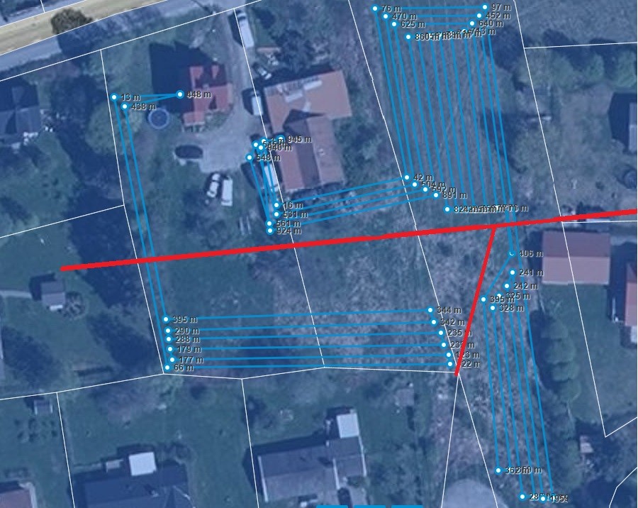

Går i tankarna att lägga jordvärme till huset och har fått lov att använda grannens åker att gräva ner slangen på.
Ett par servitut belastar fastigheten, Kommunalt VA är ett av dem. Vid kontakt med Mittsverige Vatten som äger ledningsrätten så anser de att jordvärmekabeln blir ett oacceptabelt intrång i deras ledningsrätt.
Som ni ser, försökte jag vara tillmötesgående så att jordvärmekabeln endast korsar deras VA på ett ställe föreslog att man isolerade och drog ihop ledningarna precis vid övergången, då hade man också kunnat lägga någon form av grävskydd ovanför slangen, men det hjälpte inte.
Bifogad bild med tomtkarta, blå streckning är jordvärmedragning, röd är Kommunalt VA.

Din jordvärme verkar gå över tre tomter. Det verkar opraktiskt med tanke på eventuellt framtida försäljningar. Eller fösöker du få inskrivna servitut på dina ledningar.
Artikel 4 beskriver rätt tydligt att fastighetesinnehavaren inte får göra något inom korridoren som kan skada ledningen, t ex gräva eller lägga annan ledning. Tyvärr har du inget bra case här.

Äsch då, du måste ju få korsa ledningen, på ett eller enstaka ställen. Om du lägger dig längs med inom den 5 meter breda gatan kan jag förstå att dom är kinkiga, men en korsning här och där har dom nog svårt att snacka bort.
Du skulle då inte ens få gräva en elkabel ifall du ville bygga nåt uthus längst ner i bild (!?)
Nä det där köper jag inte.
Hur skulle Eon eller Servanet göra om dom inte fick korsa VA med sina ledningar??
Har tjänstemannen verkligen fattat att det rör sig om en korsning och inget mer?

De resonerar som jag förstår det som att den dagen de behöver göra underhåll på ledningen (1 gång per 100 år), är det för kostsamt och jobbigt att anpassa arbetet till jordvärmekabel övergången.
Jordvärmekabeln kan inte frysa någonting, isoleringen är endast för att utgående och ingående slang inte ska värmeväxla. Då slangen ligger på 80 cm djup och Avlopp och Vatten är draget på ca 2.3 meter, kan grävningen av slangen inte heller påverka.
Tjänstemannen förstod fullkomligt, bifogade samma tomtkarta med föreslagen dragning som ni fick ta del av.
