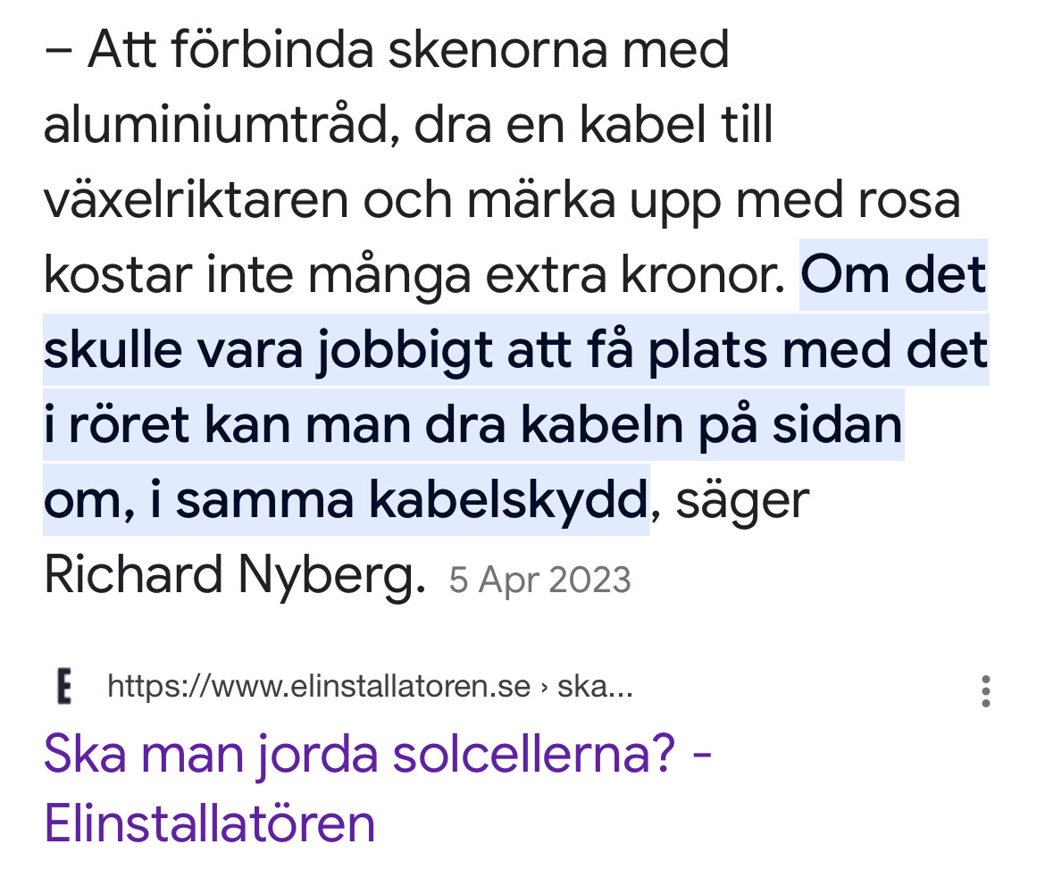

Det är troligen funktionsjord, den rekommenderas att markeras med rosa på ändarna, annars ska svart ej ett problem.
Dubbelkolla vad växelriktarens bruksanvisning om funktionsjord. https://apps.solenergikvalitet.se/protocols/4e01d60d-56f9-4d72-a988-1e6486996b5a
https://www.voltimum.se/articles/rosa-fargmarkning-av-funktionsjordsledare
Från denna artikel (har inte ej hela) https://www.elinstallatoren.se/2023...umtråd,samma kabelskydd, säger Richard Nyberg.
Text på webbsida om elinstallation, diskuterar solceller, kablar och markering. Datummärkt 5 april 2023.
Alla skenorna är förbundna med patentband i aluminium. Växelriktaren är en SMA STP X 15 (15-50).
Dubbelkolla vad växelriktarens bruksanvisning om funktionsjord. [länk]
[länk]
Från denna artikel (har inte ej hela) [länk] Att förbinda skenorna med aluminiumtråd,samma kabelskydd, säger Richard Nyberg.
