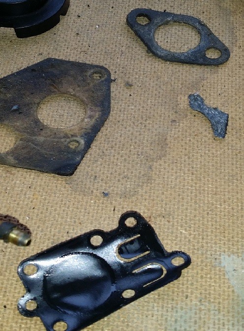

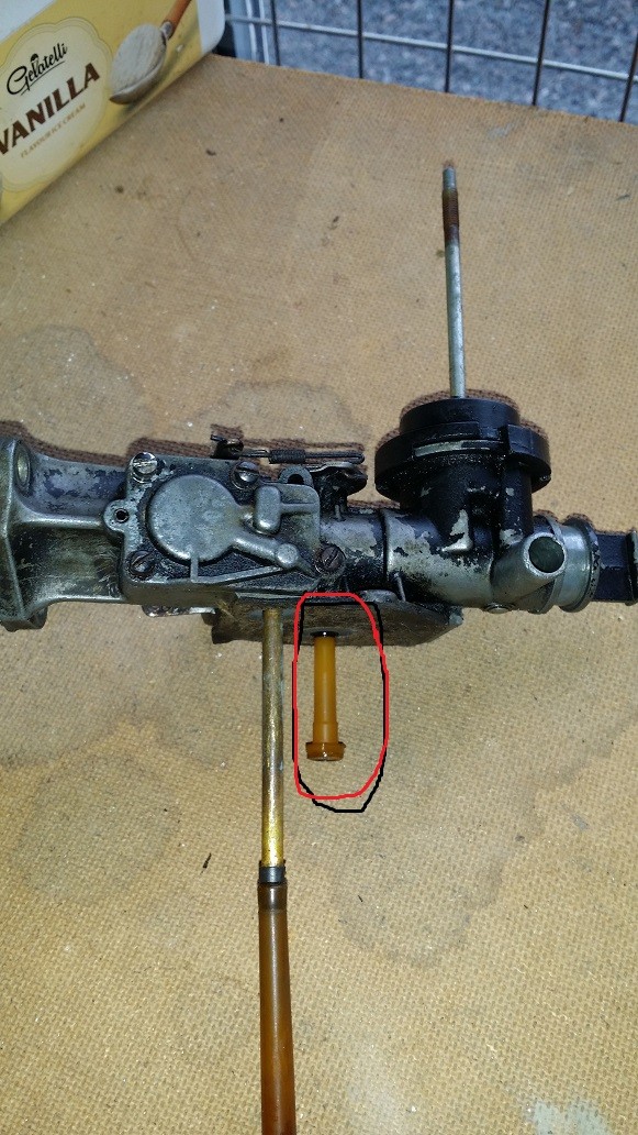

Får inte bort den som är inringad..Kan man koka den också? En del inringad på ett smutsigt bilstyrdon som ligger på ett brunt underlag.
Bra sida som man kan köpa packningssats?:rofl:
Gamla slitna packningar på en arbetsbänk, förmodligen i behov av ersättning.

H hazzze skrev:
Får inte bort den som är inringad..Kan man koka den också?[bild]
Japp, passa botten på kastrullen bara.
272409 stora packningen.
692278 lilla förgasarpackningen..
