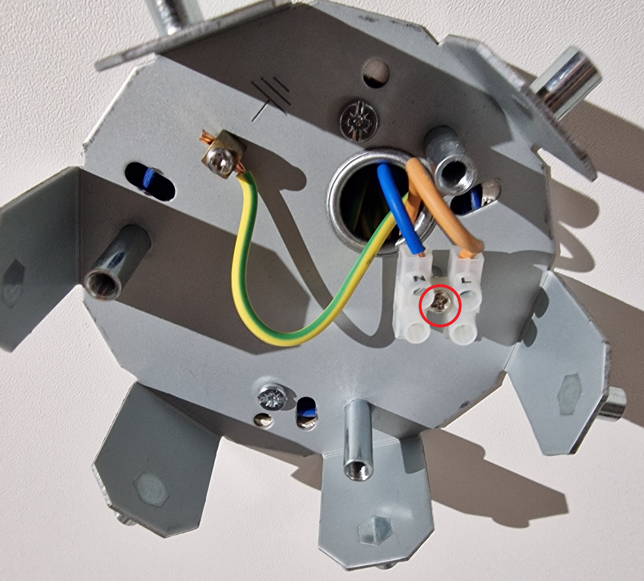

Jordfelsbrytaren slår ifrån när jag skruvar på denna skruv
Jag tog bort ett lamputtag i taket och installerade denna monteringsplatta (se bild) ovanpå takdosan i stället. Innan jag gjorde någonting stängde jag av strömmen till detta uttag och verifierade att dessa kablar inte var strömförande. Men när jag skruvade på skruven som jag markerat med en röd cirkel (se bild) så slog jordfelsbrytaren ifrån ändå.
Nu försöker jag förstå varför. Min gissning är att det går massa andra strömförande kablar igenom takdosan utöver de jag är intresserad av och jag skapade obalans genom att skruva på skruven? Eftersom jag blev osäker testade jag inte om jag kunde replikera det, av säkerhetsskäl
Är detta normalt?
Är detta normalt?
Så är det absolut inte. Du kan utan vidare ta i den skruven och allt annat jordat.
Men jag kan tänka mig att nolla kom i kontakt med jord. Den ser lös ut.
Nej, så är det inte. Berörbara metallytor på jordade apparater är jordade. Det är är meningen att man ska komma i kontakt med skyddsjorden.

Nej, att du skruvar på den inringade skruven skall inte lösa ut jfb.
Men hur såg det ut i övrigt? Om ex. den blåa tråden (bör vara nollan) kommer i kontakt med jord, så är dte fullt normalt att jfb löser ut, även om strömmen till uttaget är bruten i centralen.
Så om den blåa tråden ex. hängde lös när detta hände, så gissar jag att du kommit åt den med skruvmejseln.
När du bryter med en säkring i centralen. Så bryts matande ström, fasen. Vilket bör vara den bruna tråden vi ser (men man kan aldrig lita på vilken färg som är vad). Den blåa nollan är i centralen ihopkopplad med nollorna från allt annat i huset. Det betyder att om ex. kaffebryggaren i köket är igång så går det typ 5A som returström från den i nollan från kaffebryggaren till centralen. Om en liiiten del av den strömmen hittar en enklare väg ut genom att gå i nollan från centralen, ut till din lampa och via din skruvmejsel till jord. Istället för att i centralen passera ut genom jordfelsbrytaren som då ser 5A in i huset till kaffebryggaren, och 5A ut. Om mer än 30 milliAmpere saknas i den jämförelsen så bryter jordfelsbrytaren.

Nu när du säger det var det nog precis det som hände. Hela anledningen till varför jag skruva på den var för att rotera sockerbiten så att den blåa tråden kunde fästas utan att böjas så mycket.H hempularen skrev:
Antingen det eller så har du som Keld säger klämt en ledare mellan monteringsplattan och takdosans kant. Ta ner den och kolla. En klämd ledare skulle du kunna lösa JFB med bara genom att trycka på plattan om det är olyckligt.
Ett vanligt fel med jordfelsbrytare som mystiskt löser ut är att Neutralledaren(oftast blå men inte alltid) kommer i kontakt med skyddsjordade delar genom klämd isolering eller som i detta fallet att skruven som håller fast "sockerbiten" skruvats in för hårt. Det kan ta tid vara klurigt att hitta var felet finns, men enkelt att sedan åtgärda.
