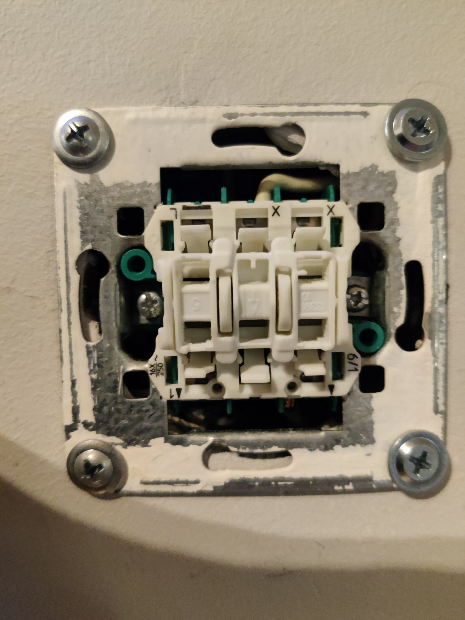

Då skulle jag börja med att undersöka utomhusbelysning. Möjligtvis att felet kommer när det är fuktigt/blött ute? Alt. markbelysning?P proffsrik skrev:
Är det alltid samma säkring? eller blir det samma sak om exempelvis dammsugaren körs på en annan grupp?
Ja, det är alltid samma säkring, och felet sammanfaller ofta med regn. Utomhusbelysningen är trappkopplad (draget 1963) men jag kopplade bort fasen från plinten på den första trappbrytaren och trodde då att det skulle utesluta detta. Det kan ju såklart vara regnrelaterad kortslutning mellan nolla och jord utomhus och det skulle ju förklara att jfb löser men inte att en säkring på 10A går då.
är du säker på att det är fasen som är bruten? är dett uppmätt?P proffsrik skrev:Ja, det är alltid samma säkring, och felet sammanfaller ofta med regn. Utomhusbelysningen är trappkopplad (draget 1963) men jag kopplade bort fasen från plinten på den första trappbrytaren och trodde då att det skulle utesluta detta. Det kan ju såklart vara regnrelaterad kortslutning mellan nolla och jord utomhus och det skulle ju förklara att jfb löser men inte att en säkring på 10A går då.
Jag kopplade fysiskt bort den från strömbrytaren i dosan och satte den ensam löst i en wago i dosan. Däremot har jag ju inte mätt spänningssatt med voltmetern att det faktiskt var fasen även om det rimligen var det då färgen (vit) stämmer med all annan fas i huset. Men det kanske är en sån där krånglig "sparkoppling" och att jag kopplat ut fel.
Två andra. Båda svarta. Borde vara s.k. mellantrådar. Vit in uppe på bild (Sitter vanligtvis på L-plint till vänster jag har flyttat den till blindplinten i mitten nu tillfälligt). Två svarta ut nere.
Jag mätte nu försiktigt med voltmetern med spänningen på. Vit har 230v. de två svarta har 0v. Då ser jag ingen vits i att koppla bort dem. Jag har även mätt i dosa till utebelysningen utomhus med säkringen i och det är spänningslöst.
