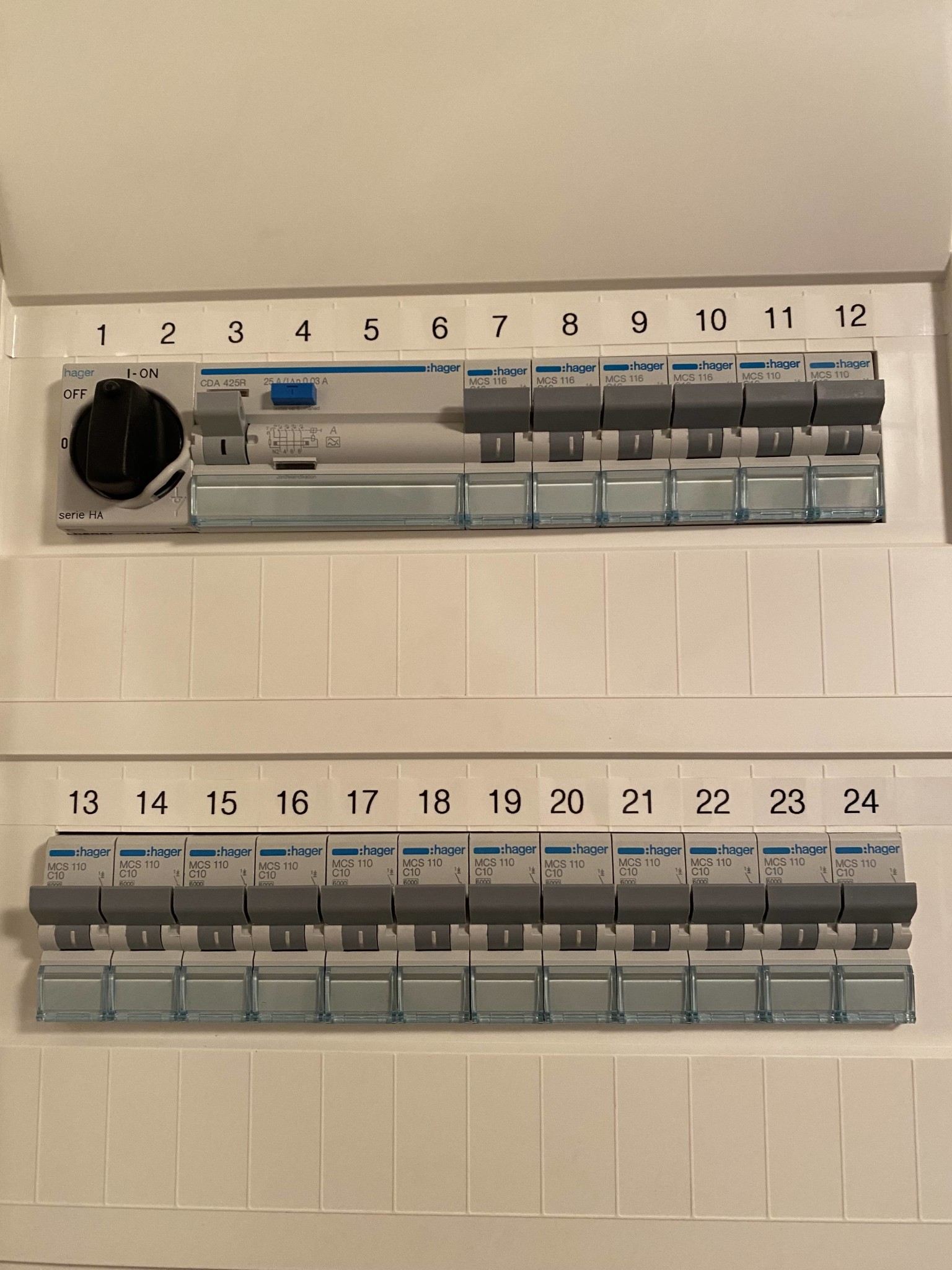

Helt plötsligt löste jordfelsbrytaren för två sovrum ut. Ingenting hade slagis på/av i rummen. Jag slog på brytaren igen och allt fungerar bra igen. Frågan jag har är varför en brytare löser ut utan synlig anledning? I ena rummet finns bara en Verisure smartplug och minienhet, en Iphoneladdare, en skrivbordslampa, 2 Sonoshögtalare samt en vanlig lampa anslutet. I det andra en Verisure smartplug samt en vanlig lampa. Vad kan hända? Det har sett likadant ut i 10 år utan att något hänt. F ö var det Verisure som varnade om att strömmen gått.

för att vara exakt så verkar det vara ”personskyddsautomaten” för de två sovrummen som löste ut. Det har aldrig hänt förut. Ingen var inne i huset när det hände så vi slog inte av/på något. Det enda jag kan se som kunde påverkat något överhuvudtaget var att tvättmaskinen var igång, och kyl/frys naturligtvis. Men inget av det ligger på samma brytare. Ingenting i huset i övrigt var påverkat mer än en brytare för sovrummen. Mycket mystiskt.

Det är inte så att det är en helt normal ren säkring som löst ut? Dvs en dvärgbrytare, automatsäkring, vippsäkring och allt vad de brukar kallas. Just personskyddsautomater som är kombinerat jordfelsskydd och säkring är inte så vanliga och speciellt inte satta för några rum inne.

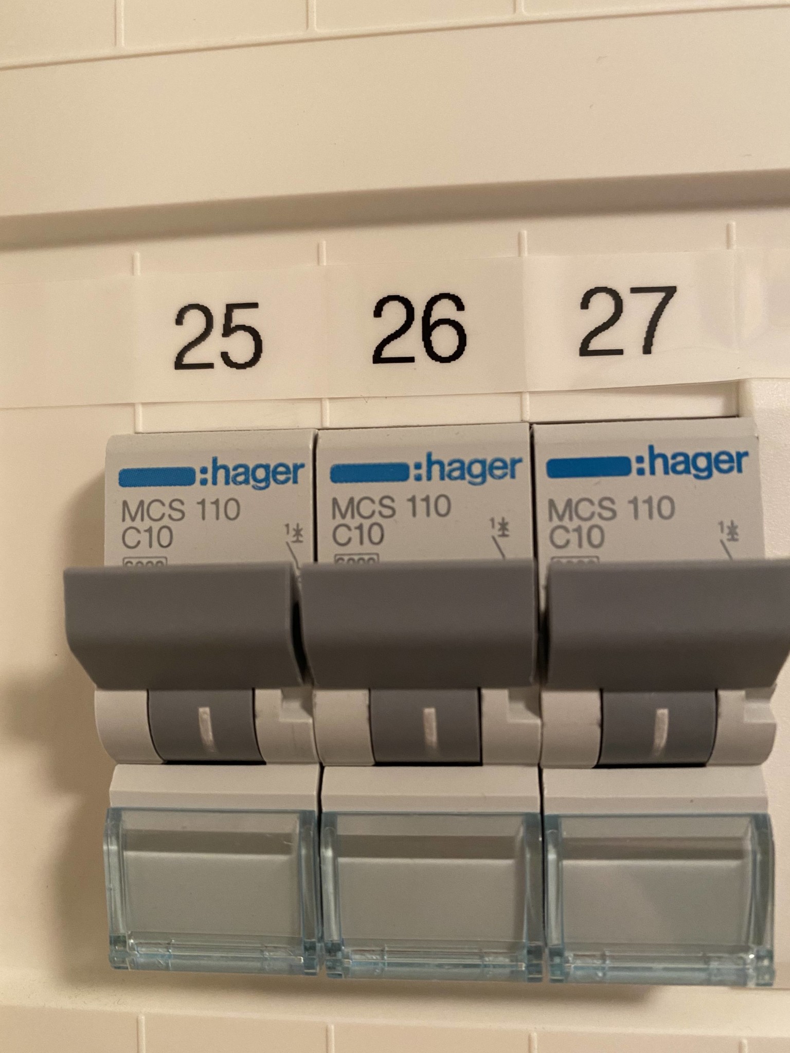

Jag kollade på bilden i länken du skickade och antog från den att det var en ”personskyddsautomat”. Som amatör inom området så har jag nog fel ?! skickar bilder från mitt elskåp. #26 löste ut. Efter att jag slog tillbaks den fungerar allt som vanligt. Men jag skulle gärna veta hur det fungerar och vad som skulle kunna orsaka att den löste ut. Nästa gång kanske frysen stannar?! Vi har ett badrum på samma våningsplan med golvvärme. Ingenting utanför huset är inkopplat mot denna brytare vad jag känner till. Elektriskt säkringsskåp med tre säkringsbrytare märkta 25, 26, 27, varav nr 26 är delvis utlöst.
Ett öppet elskåp med säkringar och automatsäkringen nummer 26 som löst ut markerad i en diskussionstråd.
Nr 26 är en dvärgbrytare eller automatsäkring.
Jordfelsbrytaren är på plats 3-6
Nummer 26 är en vanlig säkring, en ersättare till gamla diazedporslinsproppar. Kärt barn har många namn. Några är automatsäkring och dvärgbrytare.
Det handlar hur som helst inte om någon jordfelsbrytare eller personskyddsautomat.
En säkring löser ut när strömmen genom den blir för hög. I ditt fall klarar säkringen 10A vilket är högst normalt för vägguttag i ett sovrum. Orsaken till att den löser ut är antingen att belastningen totalt på den gruppen, dvs de förbrukare (lampor/vägguttag/mm) som den skyddar överskrider 10A eller att den är trasig. Det är ganska ovanligt att dessa går sönder men det är naturligtvis inte uteslutet.
Att strömmen överstiger 10A kan bero på i princip två saker. Totalt sett för mycket inkopplat eller något fel. Så länge vi inte pratar om uppvärmning har jag svårt att tro att saker som laddare och belysning kan orsaka överbelastning.
Min gissning är därför antingen ett tillfälligt fel (i säkringen) som inte händer igen eller kortis i exempelvis en skrivbordslampa eller telefonladdare. Detta är ju dock naturligtvis rena gissningar.

Tack för alla informativa svar. Allting fungerar, inget gick sönder, säkringen har aldrig löst ut tidigare. Måste ha varit något tillfälligt som löst ut säkringen. Men frågan är vad denna tillfälliga händelse var. Hade varit intressant att kunna förstå hur det kunna ske, men inser att det det inte går att få fram.
