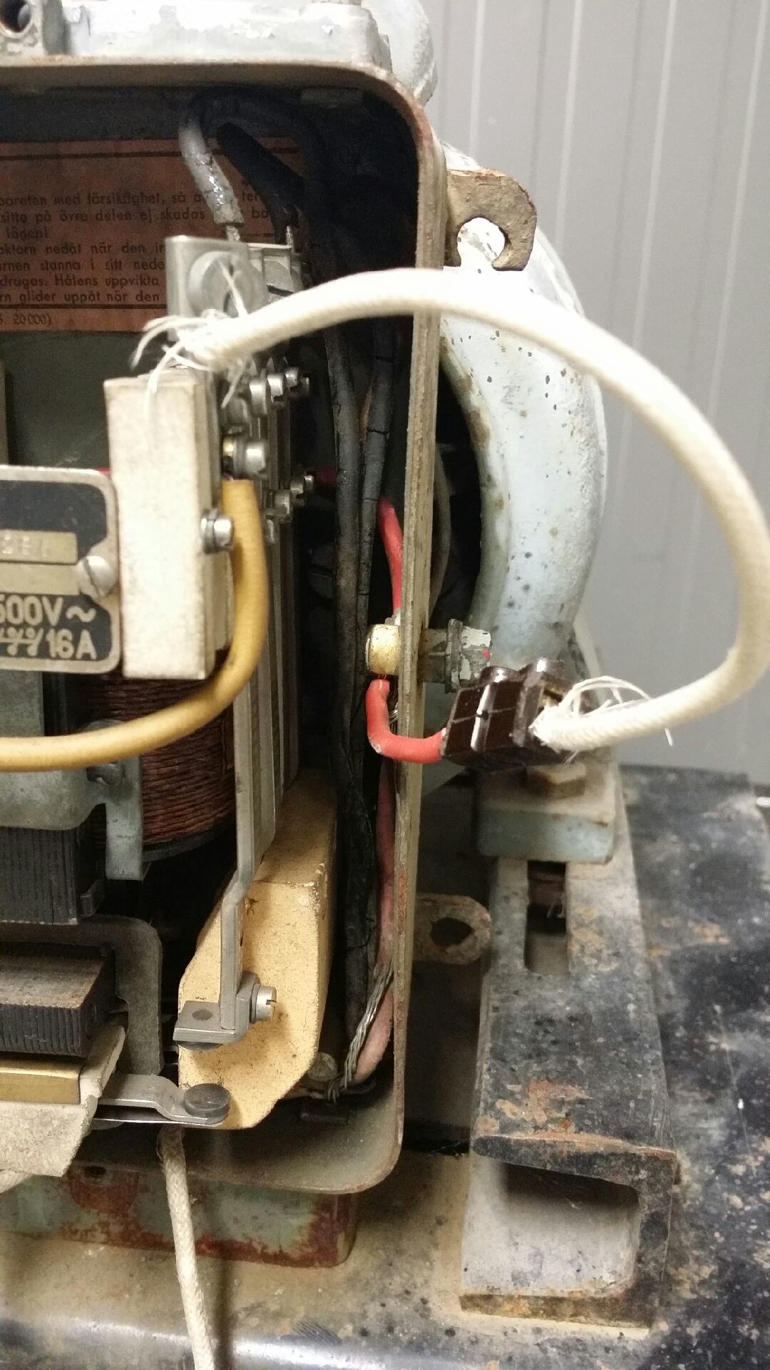

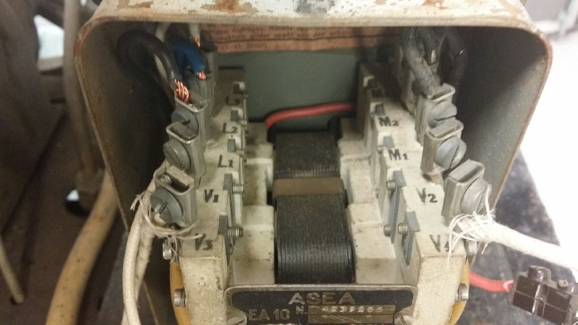

Tack för svar GK100. Som tur är har jag kort på kopplingarna, är det den här kopplingen som är den felande länken tro?
Vi särade på den kopplingen och tryckte på startknappen då gick inte ens kompressorn igång.
Bild på museum klenoden Asea EA 10:
Ja där har du felande länken, som sagt gå över kablarna och startapparaten så går den säkert fint länge till.

Så att dra en kabel från V4 till N i handsken kommer fungera, Jag trodde inte N användes i 3 fas motorer?
Nollan används inte till motorn utan till spolen (elektromagneten) för kontaktorn. Och nolla till V4 är helt riktigt.

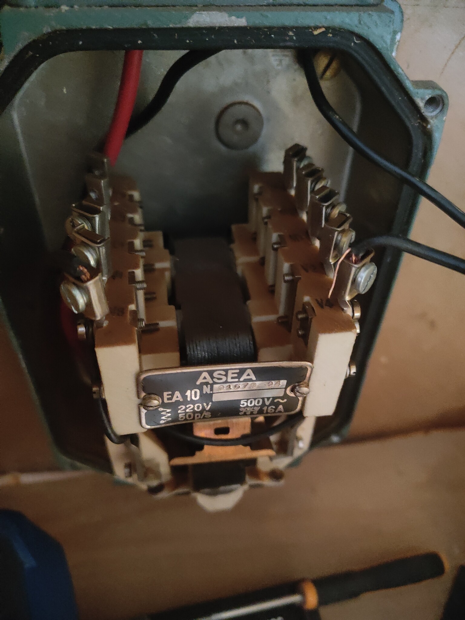

Har en likadan i mitt elskåp, som är ordentligt ivägen. Det enda som är inkopplat i den är jord till höljet och en ingående neutralledare kopplad på v8 och en utgående på v4 som far in i ett kabelrör i väggen. Jag har inte lyckats lura ut vart det tar vidare sedan. Men jag får känslan av att det är en gammal rest som är kvar från tiden den fyllde ett syfte, som ingen brytt sig om att ta bort.
Tror ni att jag med gott samvete kan ta kabeln från v4 och bara sätta på en neutralskena istället eller kan den, såsom den nu är inkopplad, faktiskt fylla en praktisk funktion?

Om den fyller en praktisk funktion eller ej är omöjligt för oss att svara på, men med en enda ledare så låter det sannolikt som något som blivit kvar. Vad händer om du helt enkelt kopplar ur dem ett tag?
Gammal kontaktor för kanske pumpen, inga ledare finns på anslutningarna för blecken som ska kontaktera. Bara 2 st som nog går till spolen i den. Klonkar det inte i den så är den säkerligen inte med i systemet.
Precis så jag tänkte, att den i sig förmodligen inte gör något när det bara är en neutralledare som går genom den. Och att samma funktion då uppnås genom att koppla utgående ledare på en neutral skena.
Koppla loss ledarna som är kopplade och isolera dom. Så är du utanför systemet förhoppningsvis, med allt på den vägen. Nu vet ingen vart dom tar vägen i väggen. Men troligtvis om det har varit till pumpen, så har det varit kopplat till tryckströmbrytaren, som kopplat in kontaktorn och pumpen.
När löser JFB, om det är det du skriver om. Om du bryter säkringarna för pumpen, löser JFB då.
