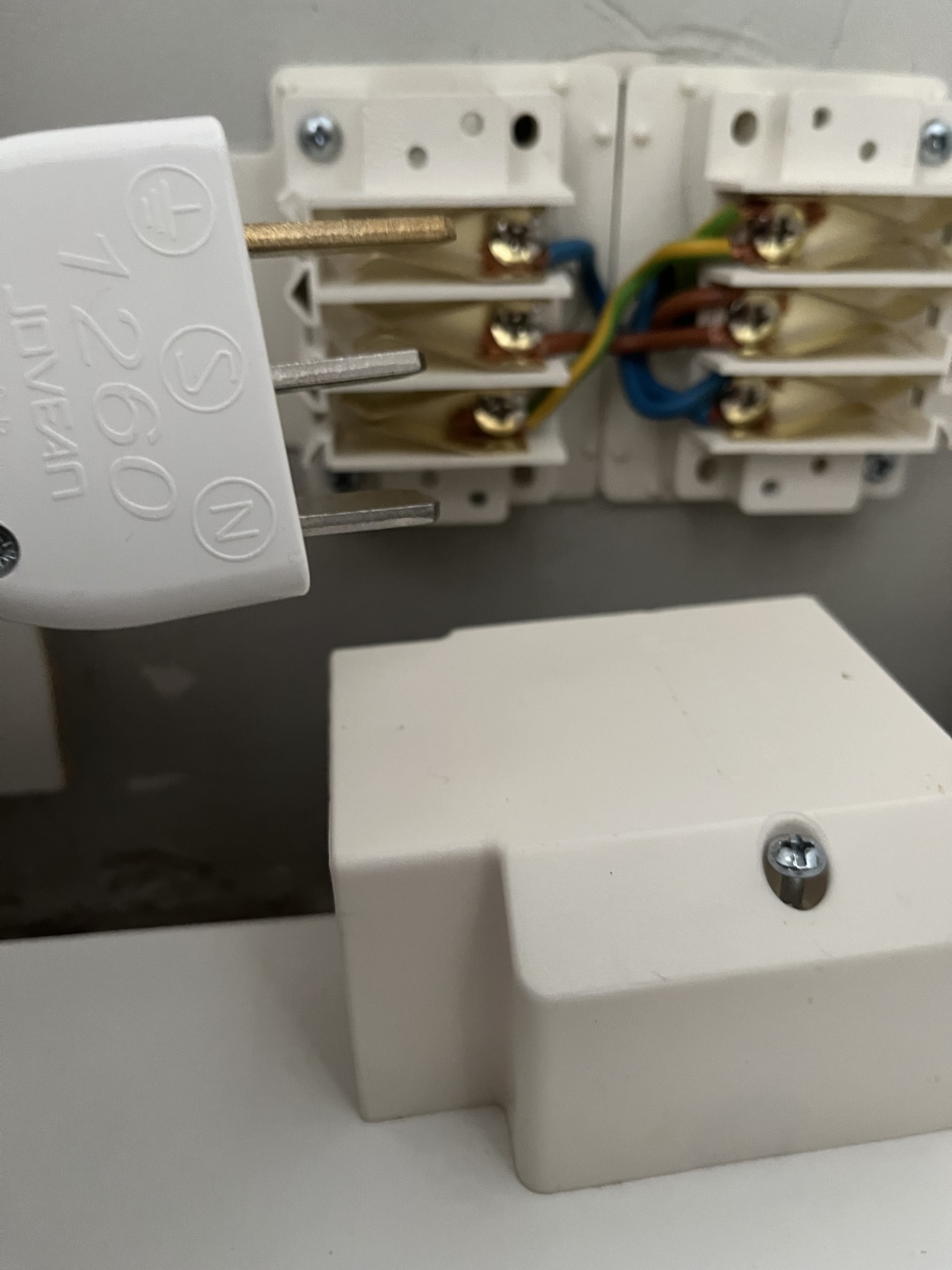

Och det är alltså alltid jordfelsbrytaren (den första gråa knappen bredvid HB) som löser ut?
Den andra gråa bredvid jordfelsbrytaren är 20A, det är med största sannolikhet säkringen till hällen och ugnen, det vore inte förvånande om den ibland löser om du kör ugn och häll samtidigt. OM det sedan är så att uttaget för vattenkokaren och annat i köket även det är kopplat till spissäkringen (men det vet vi inget om), så vore det väldigt naturligt att den säkringen löser ut ofta. Men det skall inte släcka hela lägenheten.
ja det var igår den första gråa brevid huvudbrytaren (svarta) när häll ugn användes men nu blev jag osäker på tidigare fall med vattenkokare jag återkommer efter att jag skall nu stress testa vattenkokaren tillsammans med kaffe kokaren om det var köks säkringar eller altet som går eller vissa

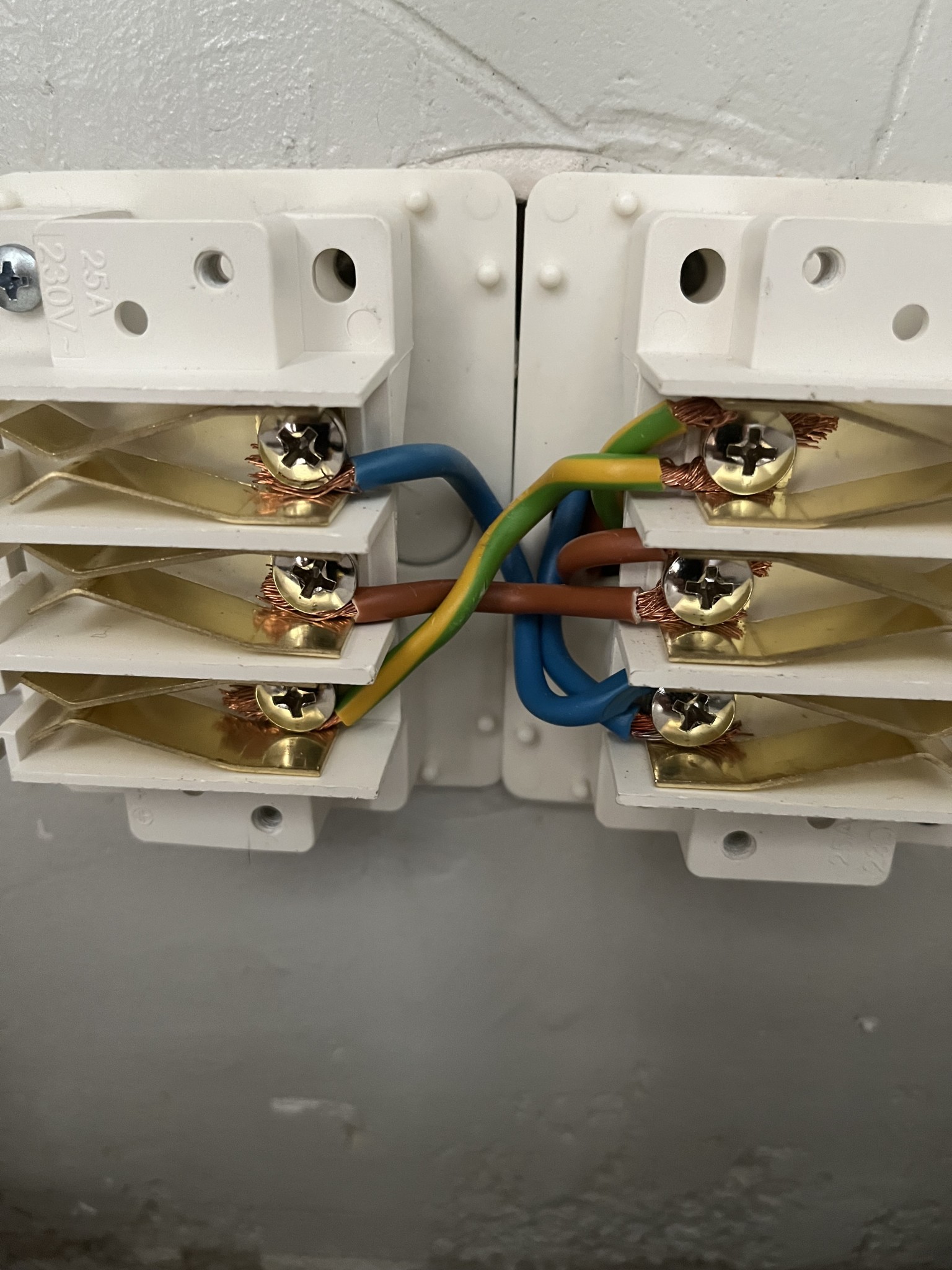

Anledningen till att jag l första hand misstänker hällen, är att när jfb inte gick att återställa så hjälpte det att koppla bort hällen. Ett ev. jordfel mellan neutral och jord i hällen får in de stora startströmmarna från andra saker i lägenheten, jfb löser ut. Ta bort hällen, jordfelet borta. Det är visserligen möjligt att ett nätfilter i hällen ger en startströms-spik som triggar ett liknande fel i en annan apparat. Så man kan inte säga säkert (utan att mäta).
Om vi antar att detta är ett jordfel mellan neutral (nolla) och jord någonstans i lägenheten, som mycket tyder på. Så kan man relativt lätt mäta sig fram till det med en billig multimeter (typ100 kr), man behöver ingen isolationstestare i så fall.
John Seger
Tänk på att en JFB ibland inte går att återställa direkt efter att den löst ut för ett jordfel pga kvarvarande magnetism. Så man kan bli lurad av det "hjälper" att dra ut sladden till hällen etc.
Sedan är det enfas 25 A. Jag tror det är ganska lätt att komma upp i en belastning på 25 A här. JFBn är klassad för max 25 A belastningsström, och vem vet hur den uppför sig om man ligger nära eller lite över?
Man skulle behöva en läckströmstång för att reda ut detta. Bor du @John Seger i Värmland kan jag komma förbi, bara du inte bor i Säffle...
Elkontaktinstallation med öppna kabeländar och färgade ledningar i en elektrisk dosa.
Närbild på ett omonterat eluttag med synliga kablar och kopplingsdosa.
J John Seger skrev:
[bild] [bild]
jag tror till och med att häll var kopplad 0 mot jord inbte helt säkert dock men minnet säger at båda stickkontakter både ugn och häll var mässing färgade jord uppår fast da har dragit diagonalt från ena till andra jord och noll. är det normalt att man skarvar så där stick kontakt höljet har ju ingen markering åt vilket håll jord och nolla är placerad
andra symptom finns dock. änvände kokplatta singel på samma sida av köket efter adra gången gick den sönder ochså. slump eller ?? i detta fall var ju häll bortkopplat .vidare märkte jag att det finns gammal dimmer belysning i ena toaletten innan köket som flimrar om den inte är max vridet. dessutom glömde säga tidigare att häll hadde ju en platta ur funktion. så 3 av 4 plattor fungerade förut nu kan man ionte koppla alls häll det löser jfb direkt all el borta.
