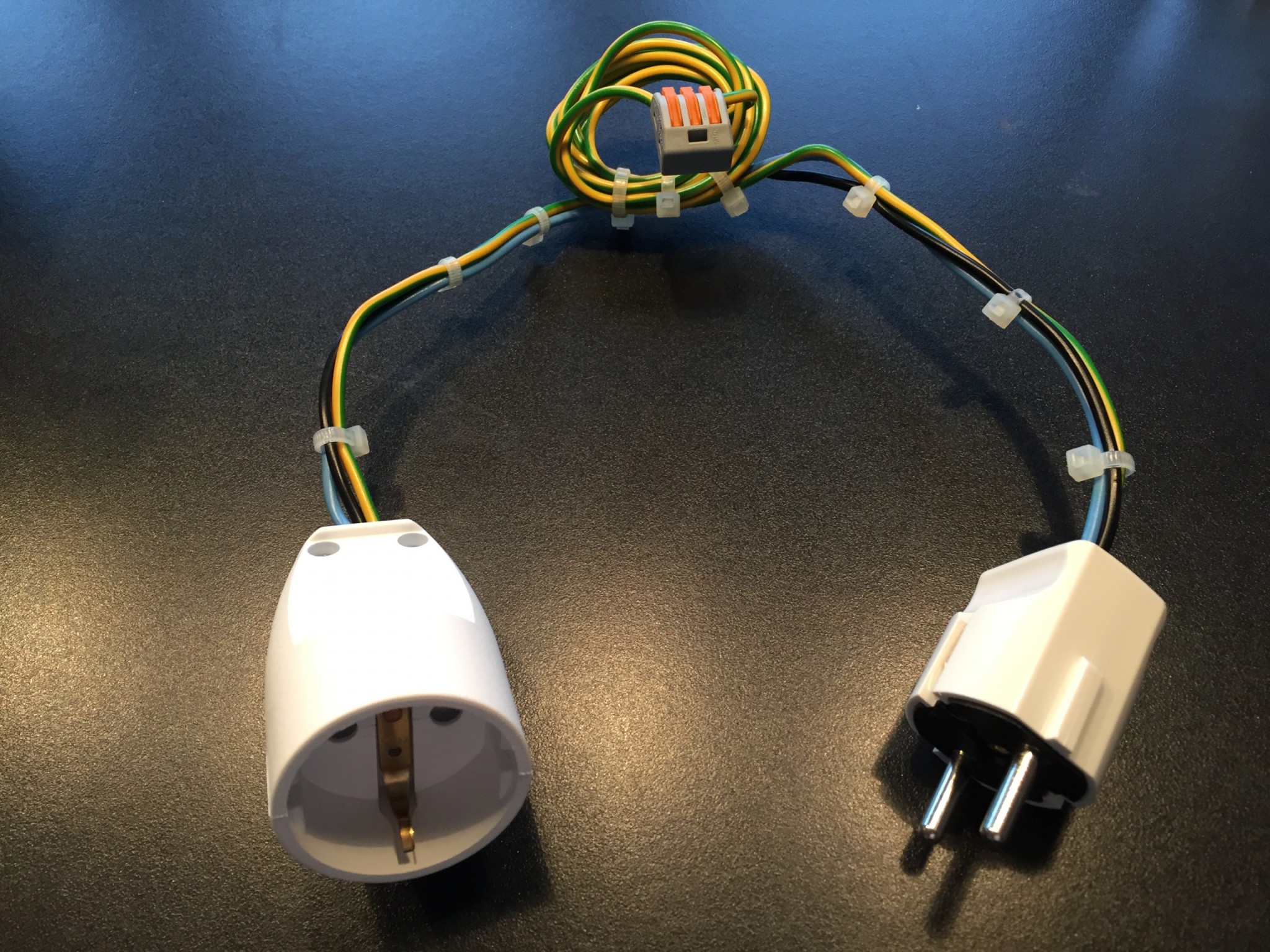

Går att öka känsligheten med en slinga. Den på bilden ger 10 ggr värdet när tången sitter runt alla varven. Wagon är för att bryta jorden och då möjliggöra mätning direkt i kretsen.
Eladapter med flera varv av slingad kabel ansluten till ett eluttag och en stickkontakt.
Det är ett bra tips att linda ledarna många varv för att öka noggrannheten, det är dock inte jorden du ska mäta på utan övriga ledare, därav lite krångligt att utföra praktiskt med som mest 3 faser plus en nolla.
Den kopplingen Martin beskriver kan fungera ifall ingen kontakt med sann jord finnes på gruppen, men detta har man inte alltid koll på.
