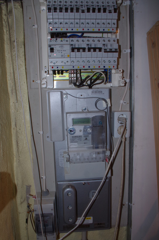

Så här ser mitt elsystem ut. Som synes mycket gammalt under säkringsskåpet vilket resulterade i att elkillen måste montera de nya säkringarna så högt upp mott taket som möjligt för att få plats. han ville inte ta bort plåten där den gamla elmätaren satt och så hade han inga säkrinshållare för 25-35 ampers säkringar. Dessutom kunde han inte bryta strömmen på den ingående ledningen. Under lådan med tre säkringar finns en till låda med ytterligare tre säkringar. Vet inte varför man satt in dubbla säkringar på inkommande ledning?

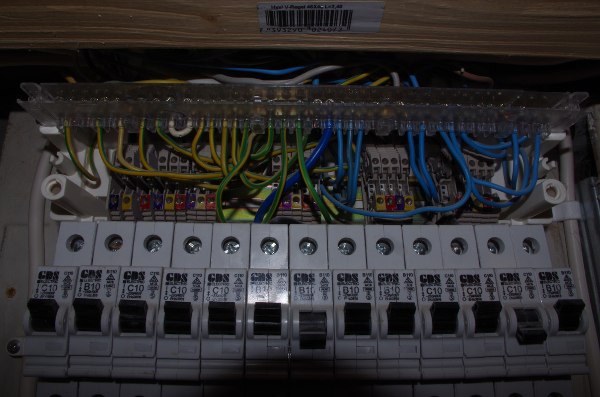

Såhär ser det ut högst upp. För att slippa skarva de gamla kablarna var han tvungen att placera säkringsskåpet så högt för att kablarna skulle räcka till. Kablarna från säkringarna går till kopplingsplinten som finns under. Som synes inte mycket plats om man skulle behöva laga eller byta ut en kabel. när allt var inkopplad har han satt en tvådelad kopplingslist ovanpå den strömförande kopplingsplinten. Till vänster jordledningen som går direkt till inkommande nollan och till höger nolledningarna som i sin tur är kopplade till jordfelsbrytaren. Min fundering är att om jordfelsbrytaren slår ifrån räcker det att elkillen lossar de blå kablarna för att komma fram till vilken kabel som är orsaken till att jordfelsbrytaren. Elle måste jag ta hit en elfirma som fixar till ormboet så att alla kablar blir åtkomliga. När elkillen kom med säkringsskåpet var allt färdigt och inkopplat.. Trälisten i överkant är en dörrpost som går att montera bort för att lättare komma åt kablarna.

Måste säga att jag inte riktigt är med på vad du tänkt göra.N nallepu skrev:Så här ser mitt elsystem ut. Som synes mycket gammalt under säkringsskåpet vilket resulterade i att elkillen måste montera de nya säkringarna så högt upp mott taket som möjligt för att få plats. han ville inte ta bort plåten där den gamla elmätaren satt och så hade han inga säkrinshållare för 25-35 ampers säkringar. Dessutom kunde han inte bryta strömmen på den ingående ledningen. Under lådan med tre säkringar finns en till låda med ytterligare tre säkringar. Vet inte varför man satt in dubbla säkringar på inkommande ledning?
Sen tycker jag det är att gå över ån efter vatten att skarva inkommande matning, som synes är den omätta strömmen inte ens plomberad.
Utgående gruppledningar är en annan historia förstås och det är dessa plintar som jag förstår på dig du tycker är i vägen. Det har ju kommit dit så bör det även gå att ta bort vid behov, du ha ju ändå anlitat en elektriker och jag gissar denne gjort som du önskat?
Fasskenan borde kunnat sitta mer intryckt till vänster men troligen fullgod kontakt.

Nej, det är inte ovanligt att det är trångt i elcentraler. Av det som syns tycker jag det är välordnat, men jag ser inte hur det ser ut på ovansidan dvärgarna där. DIN-skenan går att lossa så att hela raden med dvärgar kan flyttas ut en liten bit för att underlätta åtkomst av plintarna.N nallepu skrev:
Jag skulle i och för sig använt skarvhylsor istället för dessa radplintar. Ska det bli riktigt bra vill man ju ha lite extra plats annars fyller de ingen funktion. Och någon funktion finns inte, för man vill typ aldrig lossa på ledarna i dessa radplintar.
