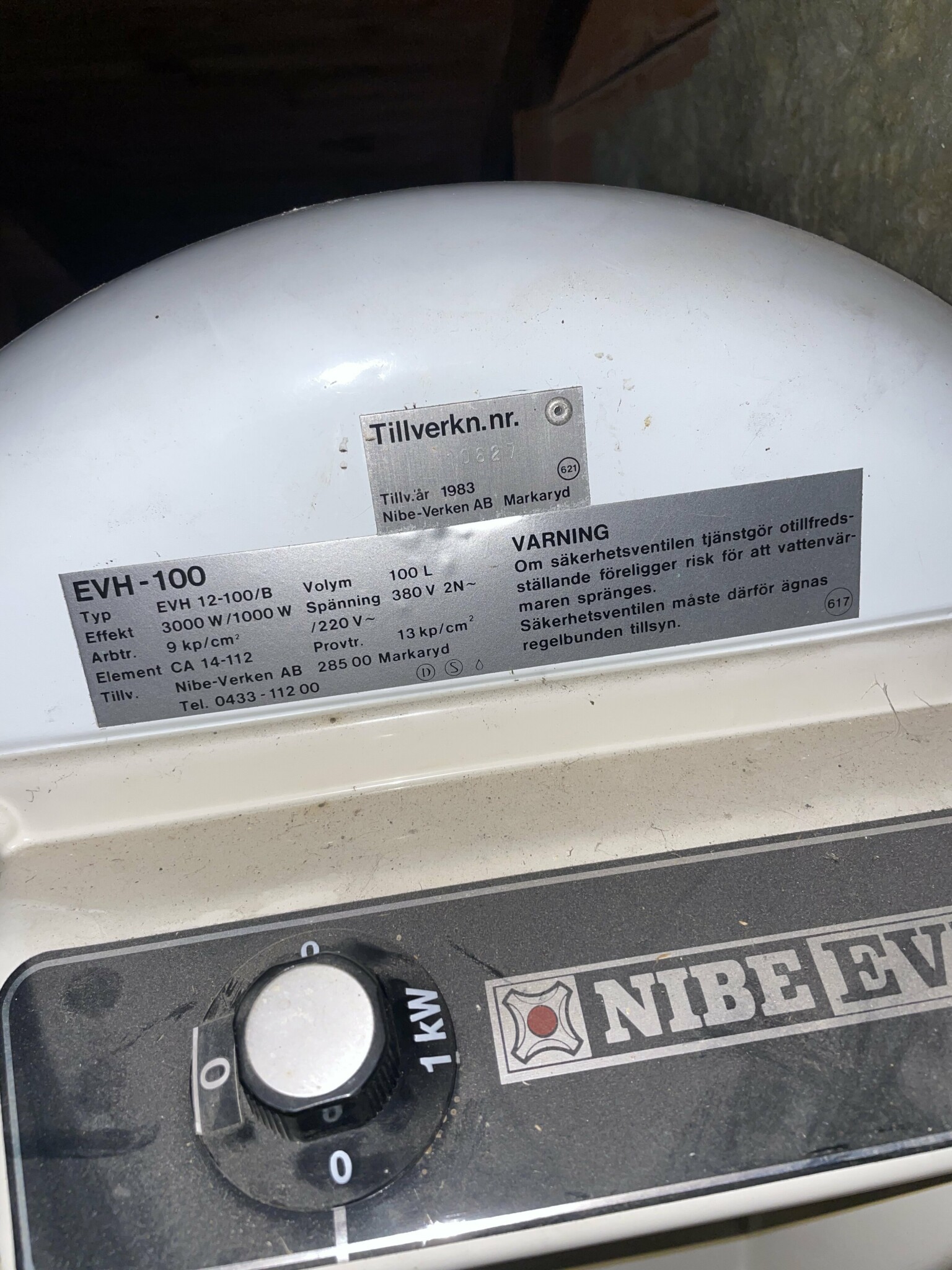

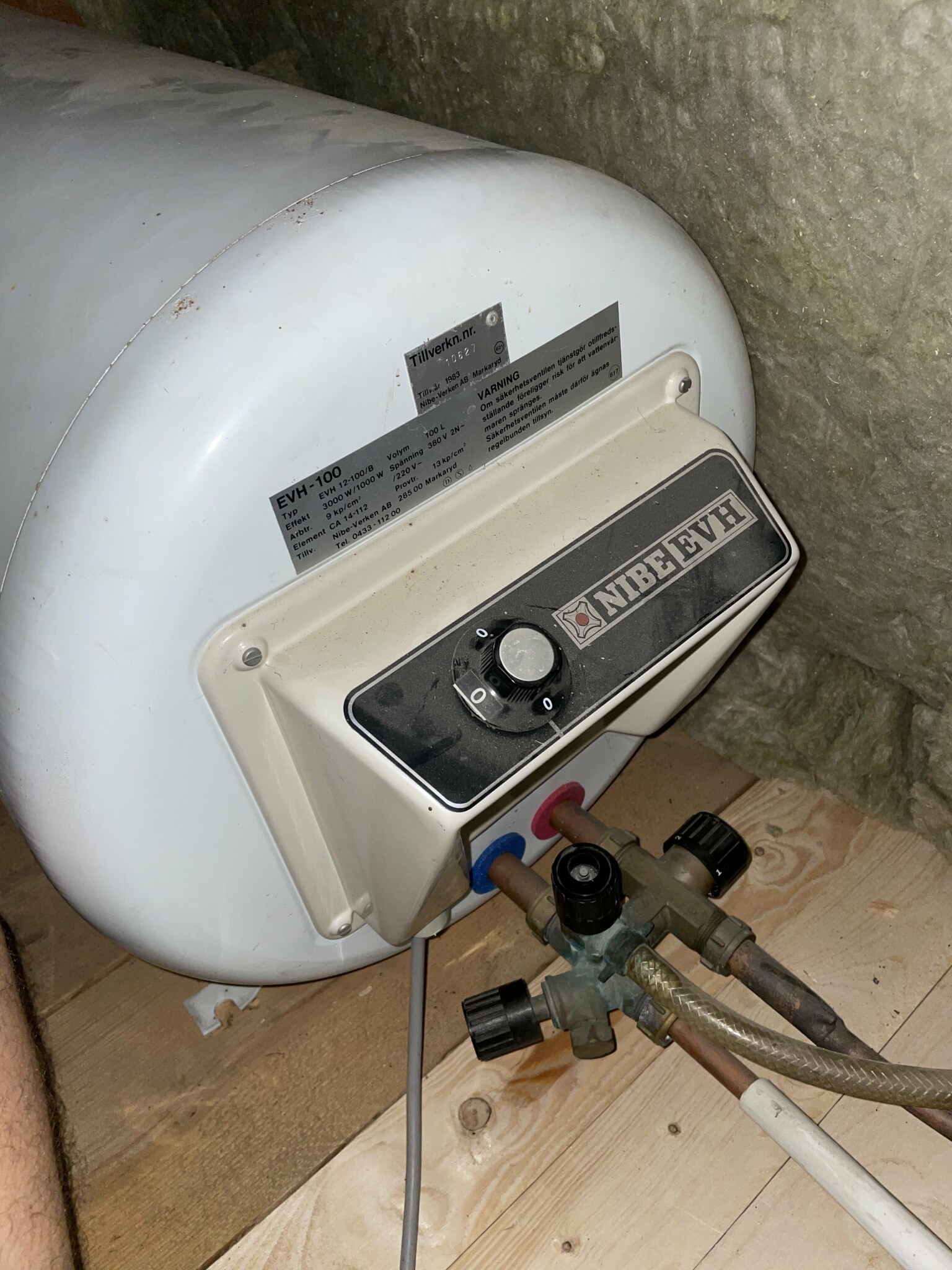

Jag har en varmvattenberedare med fyra lägen. Vid ett av dom går min jordfelsbrytare. Dom andra lägena går den inte men jag är osäker på om den värmer då. Anledningen till att jag är osäker är att alla de tre lägena är ”0”. Någon som har erfarenhet från denna varmvattenberedaren som kan ge tips eller måste man köpa en ny?

Att döma av märkskylten finns bara en elpatron i den. Så det stämmer nog att det bara är i läget 1 kW som den värmer. Visst går det att undersöka var jordfelet sitter. Det finns andra tänkbara förklaringar än att patronen i sig har jordfel. Vad händer om du kopplar in en annan effektkrävande apparat i det uttaget? Om det är i beredaren som felet sitter är ju frågan också hur mycket jobb och pengar du vill lägga på en 40 år gammal beredare.

jag ska testa att koppla något annat krävande till uttaget ikväll. Den funkade förra sommaren (ett sommarhus). Annars blir det nog att köpa ny som gäller. Tack för svar!
Köp en ny patron och byt, allt sitter under luckan och är lätt
filippile
Vad menar du med under luckan?
