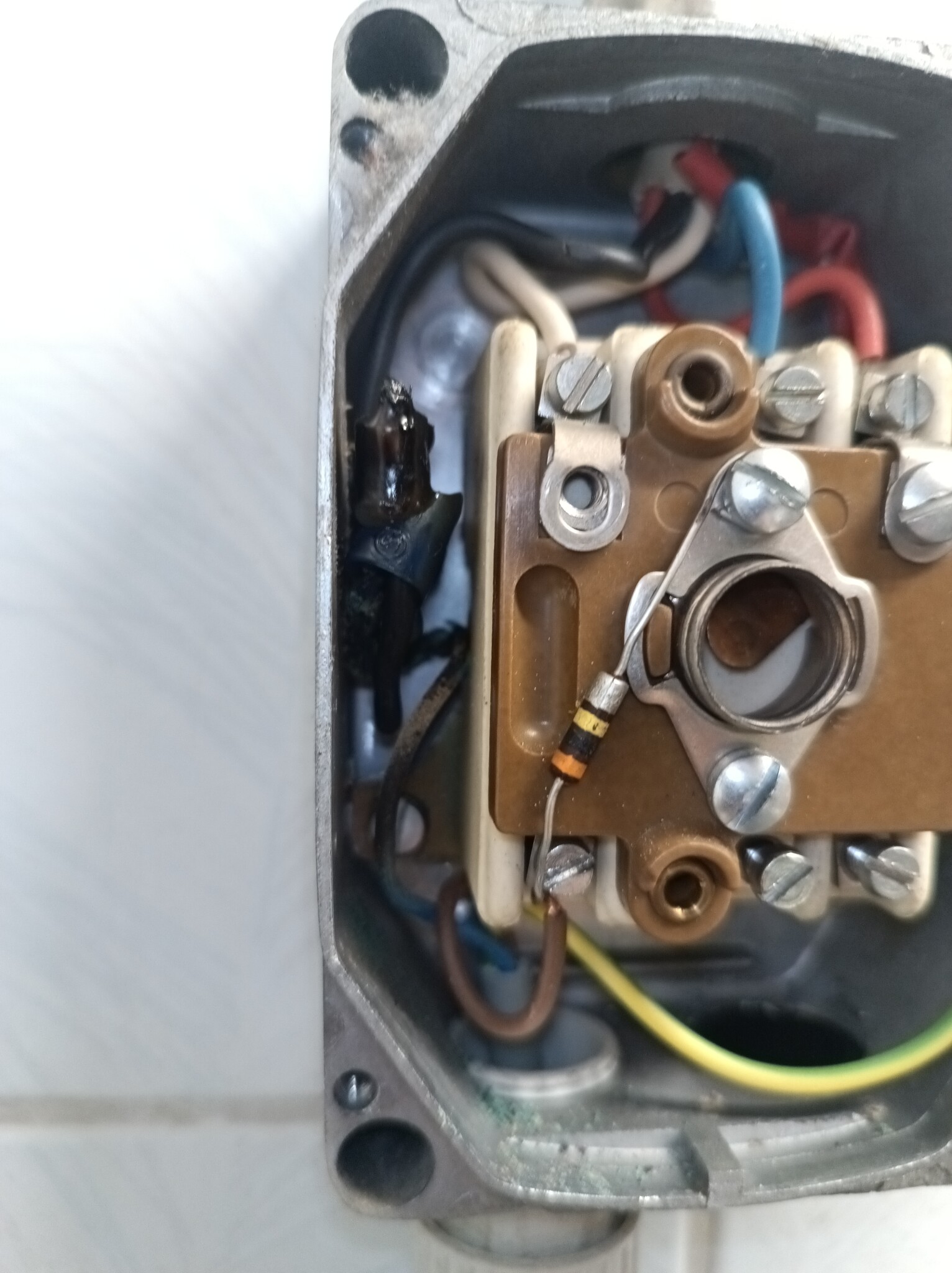

En omisskännlig doftade av smält plast mötte mig när jag lyfte på locket på brytaren. Här kan man kanske misstänka något... 🤔
En bränd ubåt!
Det är neutralledare som är förbikopplad. Färgerna är lite blandat, och skyddsjordat med biledaren.
Och den neutrala ledaren från maskinen måste ha suttit dåligt, för det har blivit varmgång tills plasten smälte och sprätte iväg och jordades via höljet.
