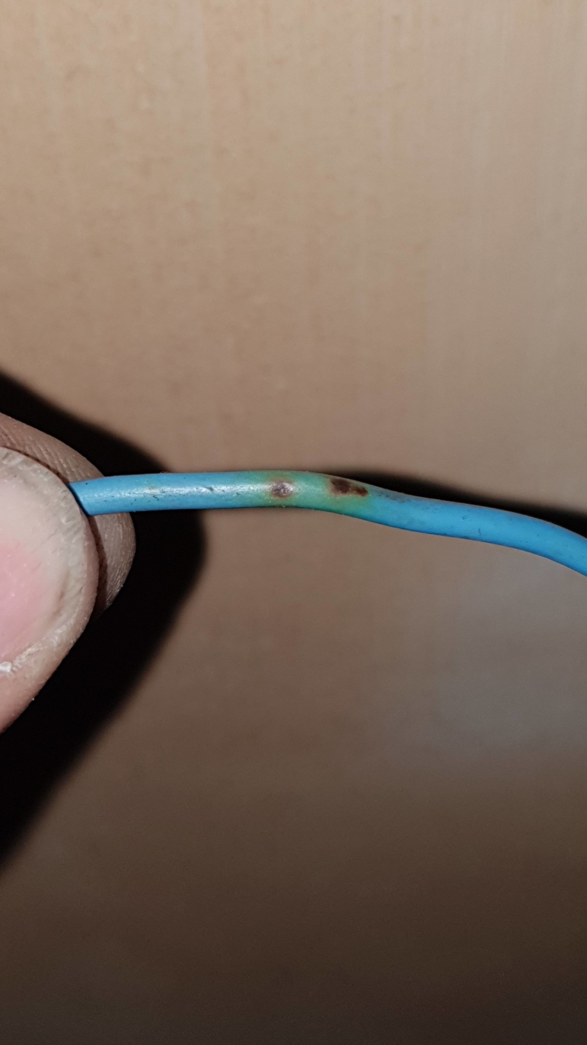

Installerade jordfelsbrytare i ett gammalt hus idag.
Den löste ut på några grupper. Första felsökningen identifierade ett fel mellan en dosa och ett uttag. Tog ut ledningarna och detta var vad jag fann.
Kan inte se någon annan anledning.
Vad kan orsaken vara till detta?
Det finns flera sådana märken längs den blå ledaren, som bara är ca 2m lång.
Jag vill ju inte lägga in nya ledare bara för att felet skall komma tillbaka.

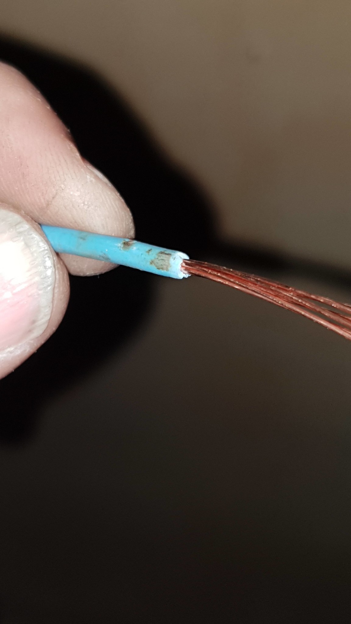

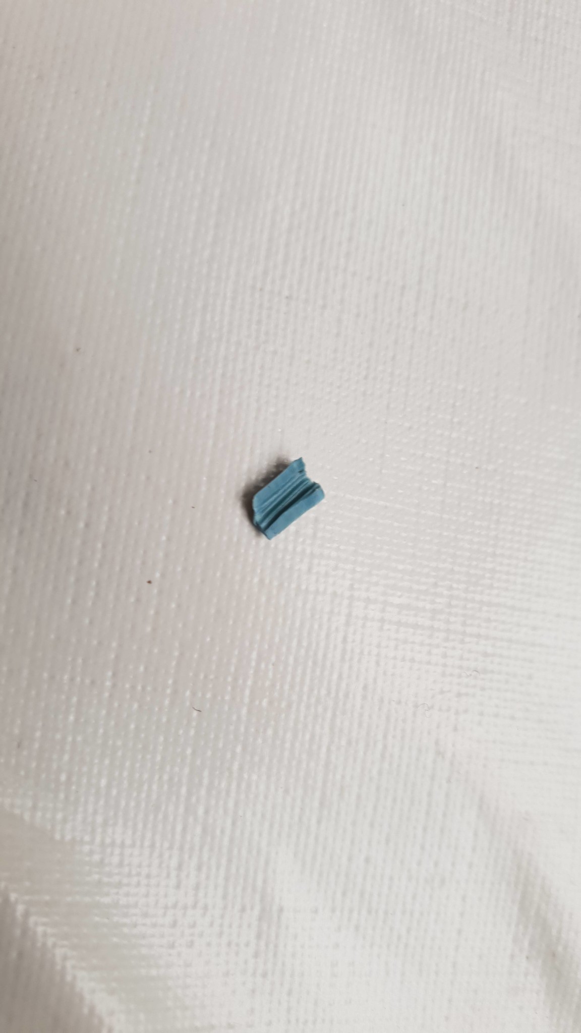

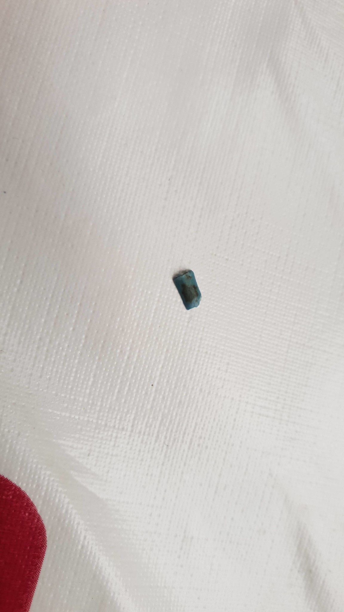

Hmmm
Jag kanske ändå får omvärdera och leta vidare efter orsaken.
För när jag skalat ner till första märket noterar jag inga märken eller tecken alls på kopparen, och inte heller på insidan av isoleringen där märket är. Deer verkar vara enbart ett ytligt märke.

Hur ser övriga trådar ut? Det ser onekligen ut som det varit varmt där. Det blir det inte om ström läcker mellan nolla och jord. Det krävs både ström och spänning om det skall bli varmt.
Jag har kontrollerat ledarna minutiöst cm för cm. Hittar inga skador på dem, särskilt inte på fasen, svart ledare.

Det låter som att du har kontakt mellan nolla och jord eller att jordfelsbrytarna är felkopplade. Bryt JFB och Ohm-mät mellan noll- och jordskenan. Märkena på den blå ledaren kan komma från gamla ledningar eller de gamla rören. När är huset byggt?
