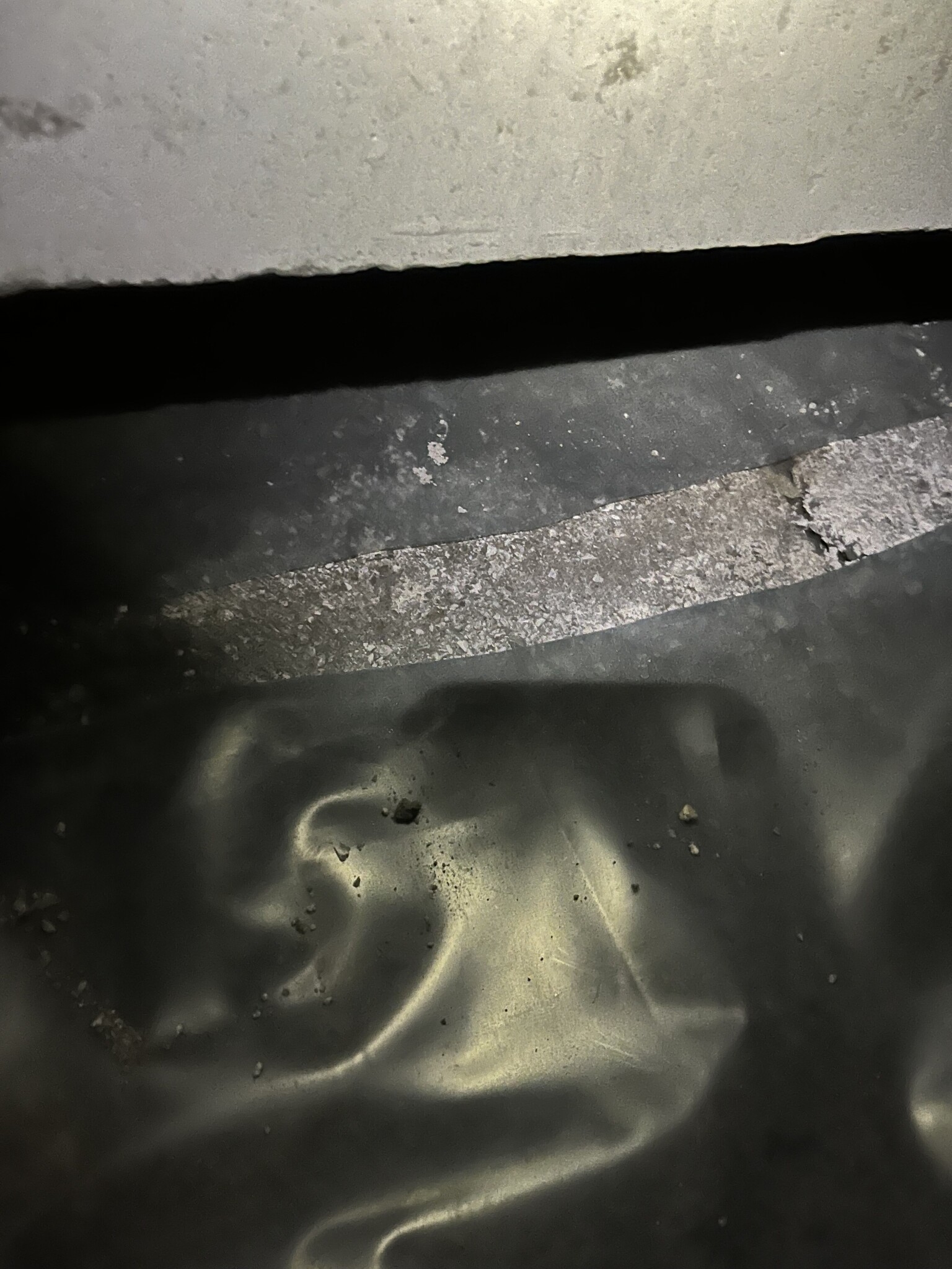

Kollat på ett hus och man kände av en viss unken lukt.
Enligt mäklaren så är det från krypgrunden och det kan åtgärdas med en avfuktare.

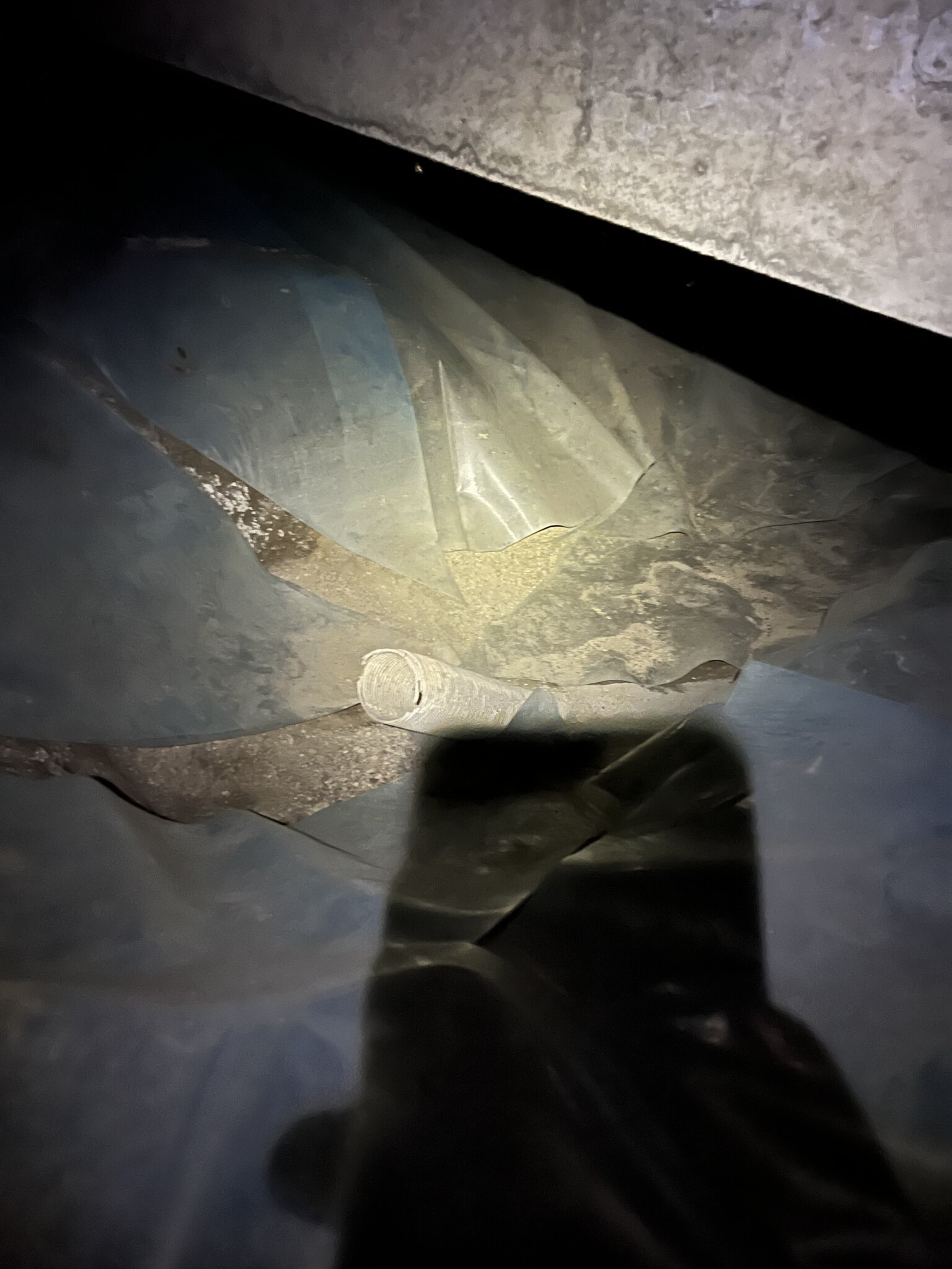

Var nere och tog lite bilder, se uppladdade. Går det att avgöra från bilderna om det är jordbakterier?
Om jag förstått det rätt så ska den jorden fraktas bort och ersättas först isåfall.

Njaaa, jordbakterier finns i all jord, i rätt stora mängder. Om det finns en unken lukt så är det troligen mögelpåväxt, eller fuktig tryckimåpregnerat virke.
Det är lite lättvindigt att avfärda det med att man kan åtgärda med avfuktare. Det hjälper i många fall. Men i andra fall kan man behöva riva bort att organiskt material, alltså hela golvkonstruktionen, och i värsta fall har det även gått upp i väggarna. Nu är detta lite av "måla f...n på väggern", ofta kan det åtgärdas enklare.
Men detta är något man absolut skall ta på allvar, och om man köper trots lukten (för mig är det en dealbraker) så måste det undersökas/utredas noga före köp.

Ja, det låter som behov av syllbyte. Lukten är speciell. Vi har ett tegelhus från 1974 och det gick bra att göra ett syllbyte utifrån, de sågade ut 1 eller 2 rader med tegelsten precis ovanför grunden, och sedan lyfte de ut träreglarna och ersatte med stålreglar, satte tillbaka tegelstenarna och fogade. Det syns ingenting!G Gargamel777 skrev:Tackar för alla svar!

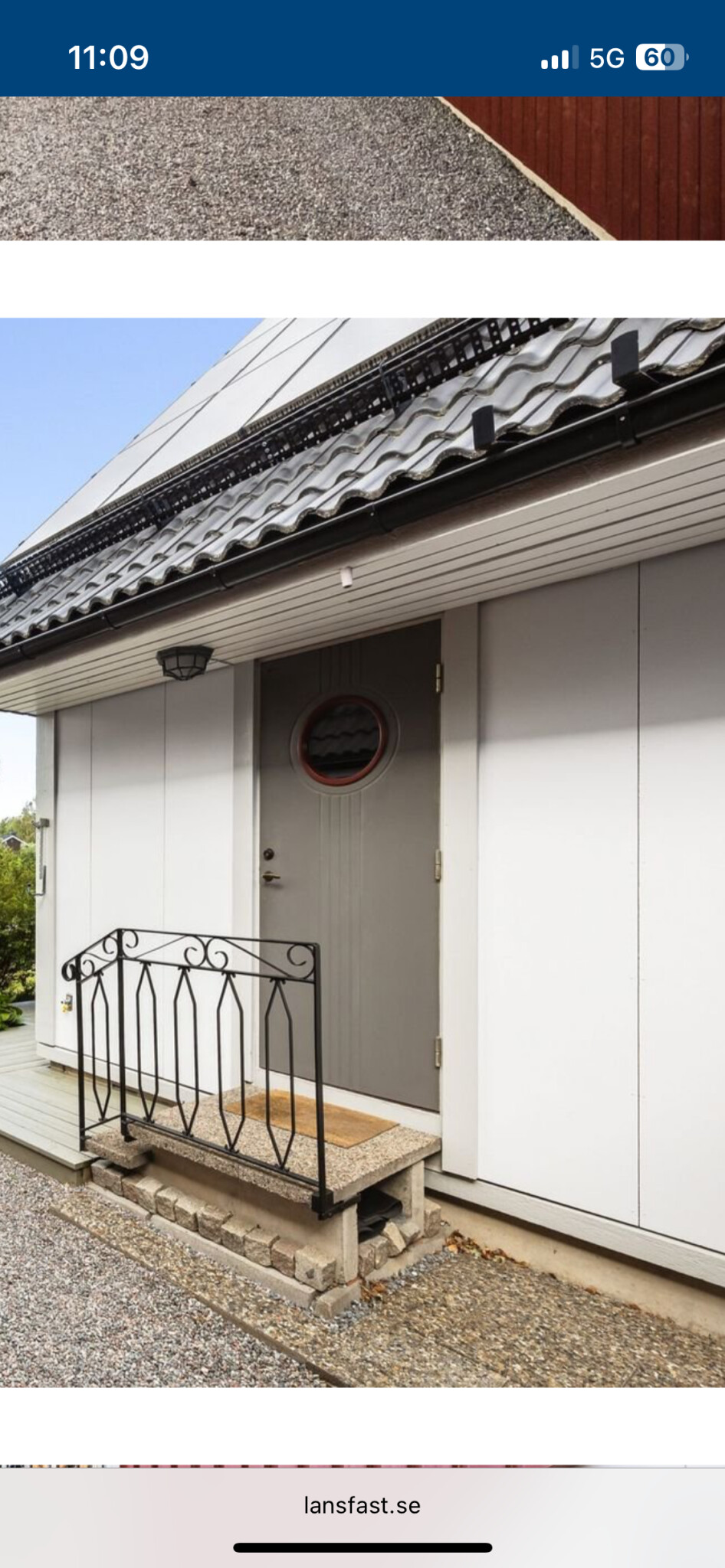

Ok, låter som det kan bli en större operation. Ett annat problem är att det är eternitskivor på väggarna, kan bli struligt om de ska tas bort med.Z Zondra_05 skrev:Ja, det låter som behov av syllbyte. Lukten är speciell. Vi har ett tegelhus från 1974 och det gick bra att göra ett syllbyte utifrån, de sågade ut 1 eller 2 rader med tegelsten precis ovanför grunden, och sedan lyfte de ut träreglarna och ersatte med stålreglar, satte tillbaka tegelstenarna och fogade. Det syns ingenting!

Se bifogad bild.

Fasaden består av eternitskivor (asbest), dessa kanske också kommer vara ett hinder.
