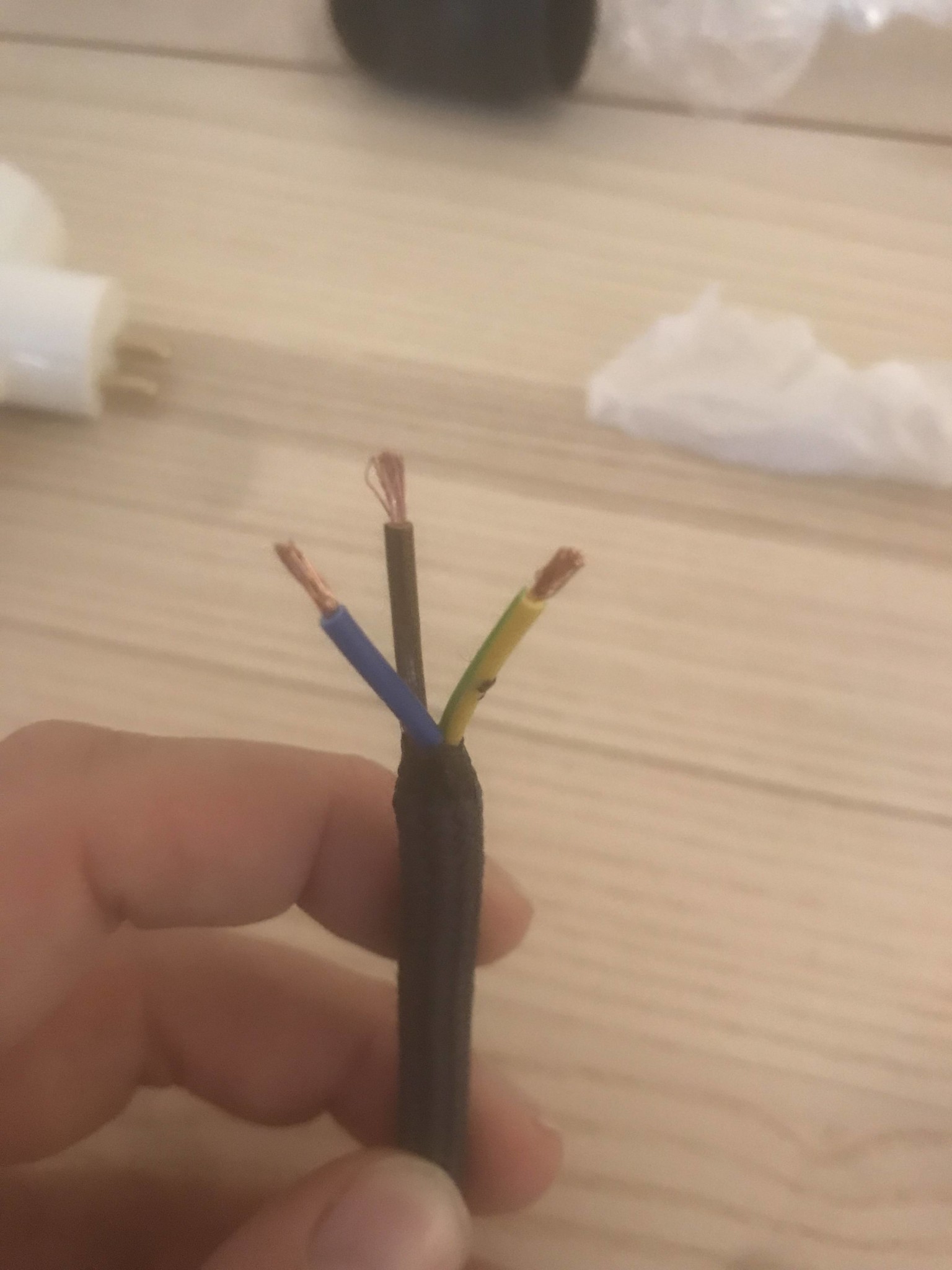

Ja, det är jordad kabel.J jonasdenohandige skrev:
Vad beställde du, FRTT-061_Xm eller FRTT-061-jordad_Xm?
Var helt säker på att jag beställde ojordade men verkar ha klickat fel. Skulle det gå att kapa av den jordade sladden en bit upp och inte använda den?
Mot lampsockeln så skulle jag nog klippa jordtråden nära ytterhöljet, vid lampproppen beror på om det går att lägga jordtråden så att den inte under några omständigheter på något sätt kan komma åt jord eller nolla.

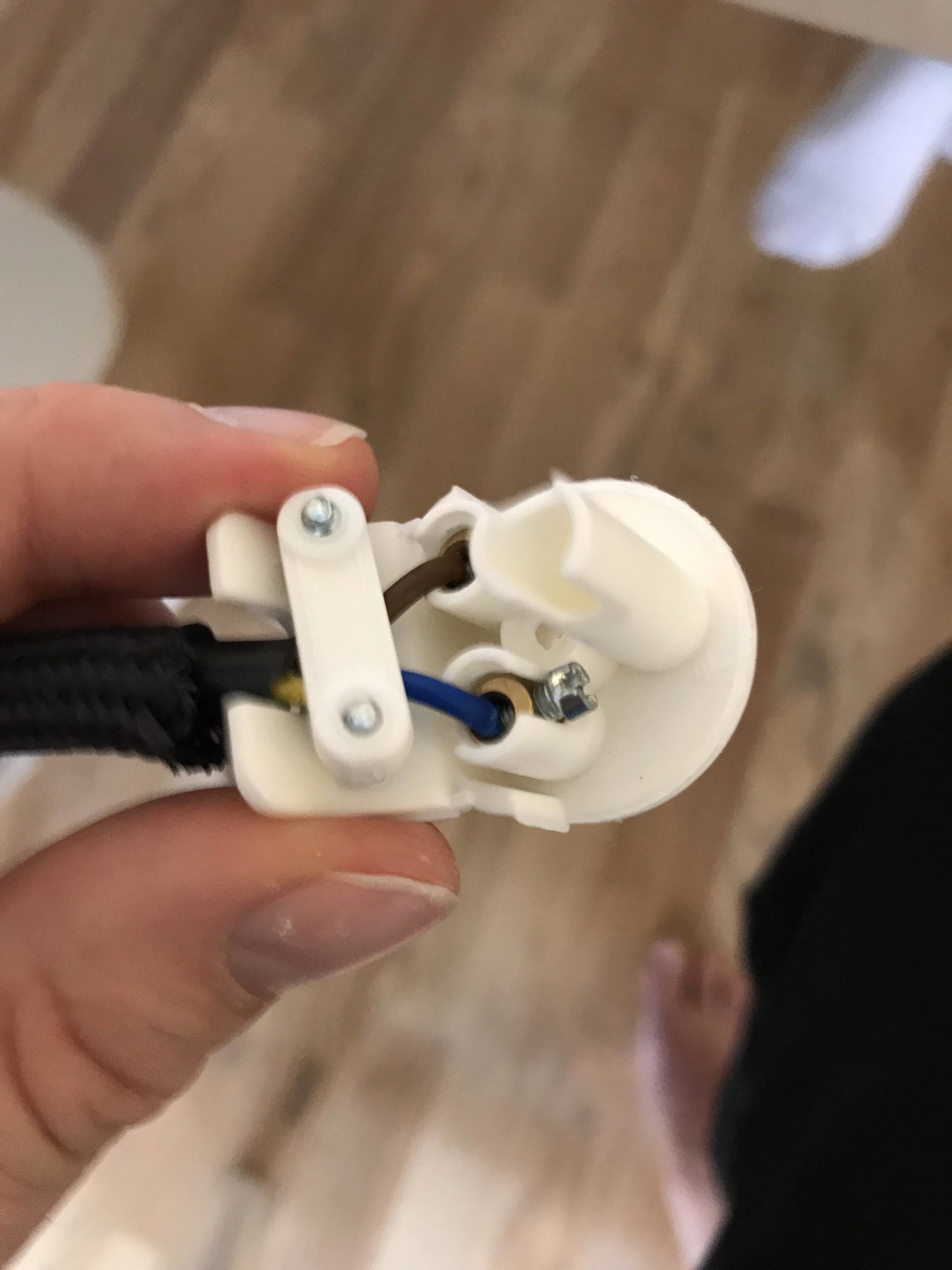

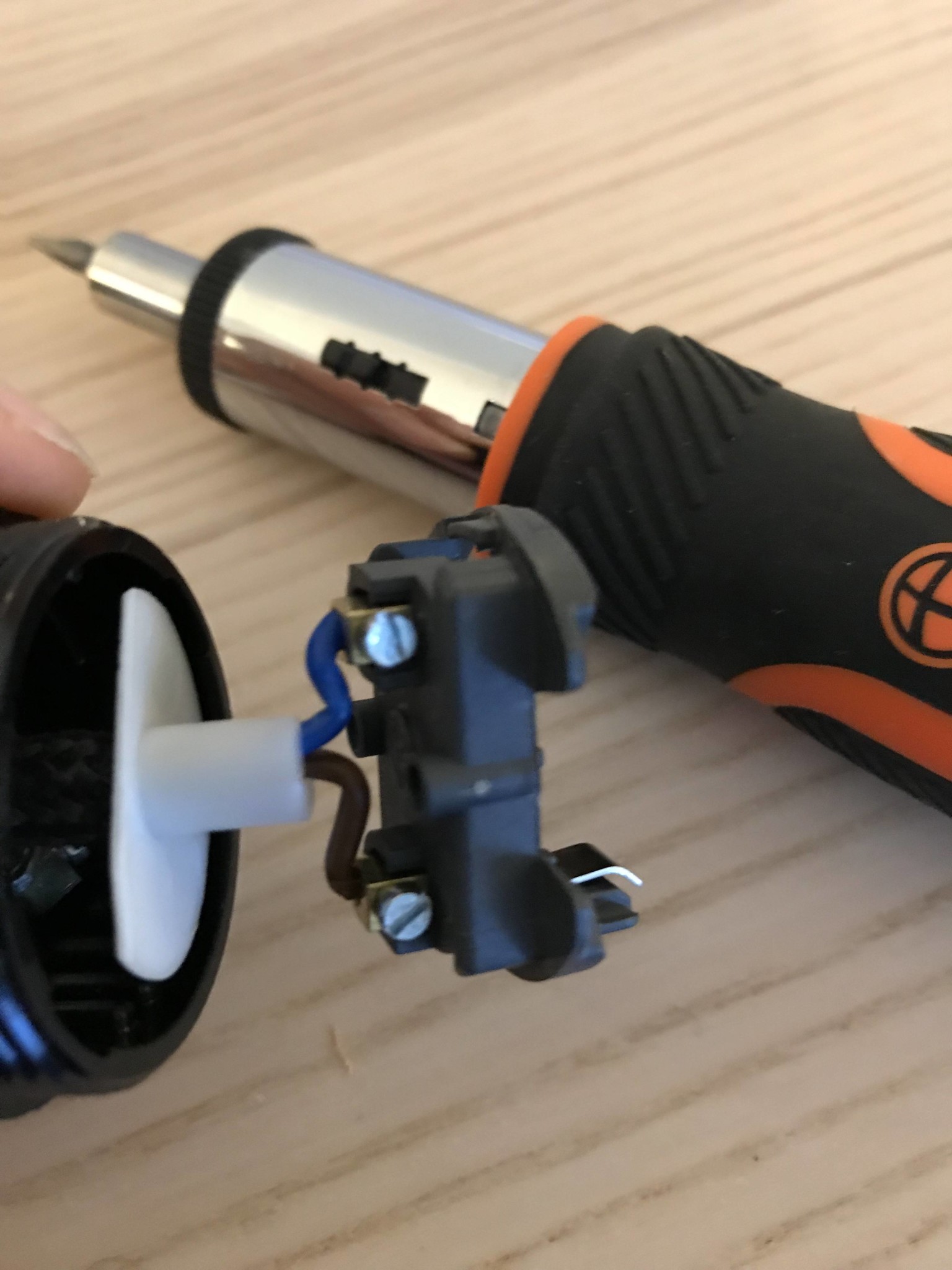

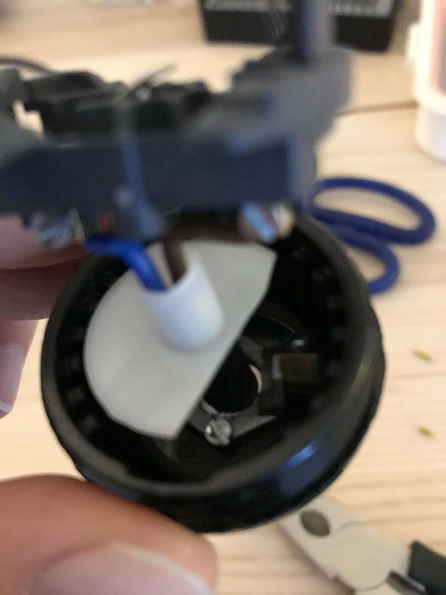

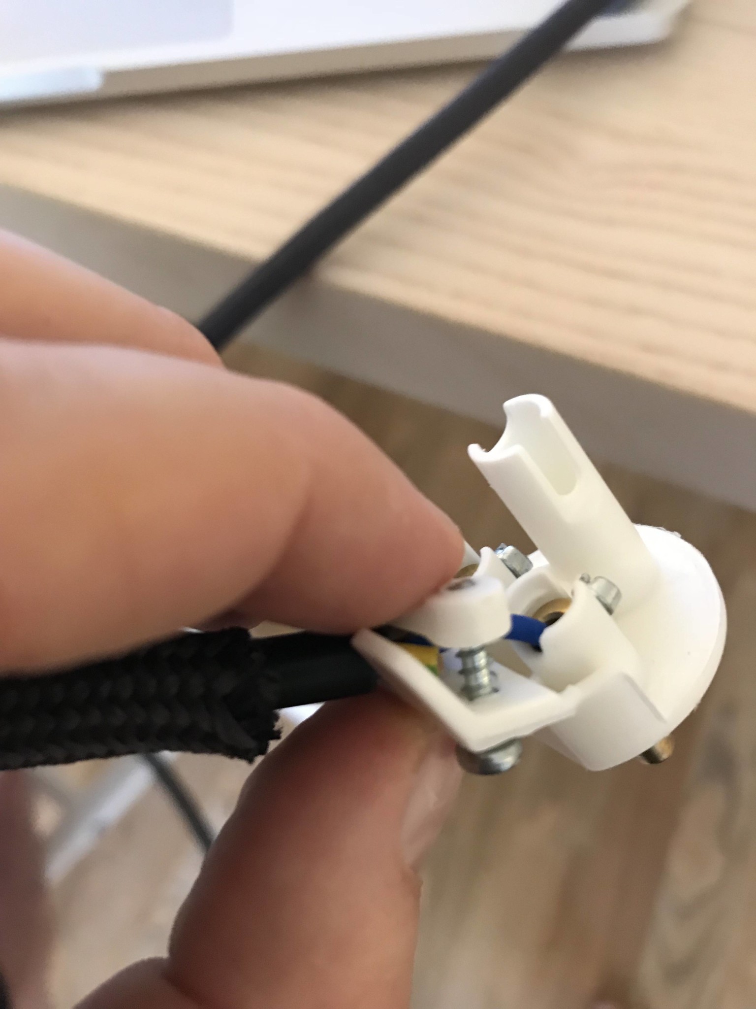

Jag har nu klippt till jordade sladden så den alltid nuddar plast och inte kan nudda något annat. Jag har satt en plastbit enligt lamphållarförsäljaren så att jag skulle göra den dubbelisolerad. Sen har jag kopplat som ni ser på bilderna. Ni ser inget jag har gjort galet?
Ytterhöljet på sladden ska alltid vara den delen som dragavlastningen klämmer över, så skjut in sladden i kontakten.
När det gäller lampsockeln så bör/ska sladden sticka ut genom den vita klämskyddet, dragavlastningsskruven ska i sin tur klämma på klämskyddet.
Nästan rätt. Dragavlastningen ska sitta över kabelmanteln, inte över de enskilda ledarna. Ett tips är att få in tyget där också eller krympa på en bit krympslang, annars repar det gärna upp sig med tiden.
