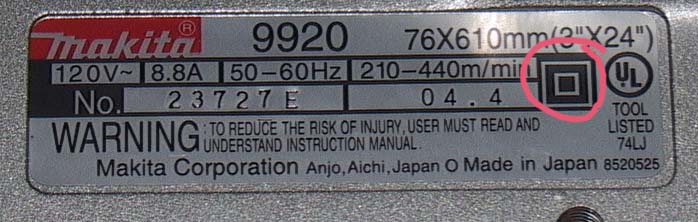

En hel del apparater idag har kontakter som ser ut som en jordad kontakt men saknar jord blecket. Dom maskinerna skall ha symbolen för dubbelisolering:
En kvadrat med en mindre kvadrat mitt i. Betyder att den får anslutas till jordat eller ojordat uttag.
