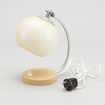

Det riktiga problemet är ju istället alla helt usla och kassa klass0-apparater som folk kan plugga in i de ojordade uttagen och få riktiga stötar ifrån, på precis så många mA som deras kroppar medger.
Sånt här skit:
