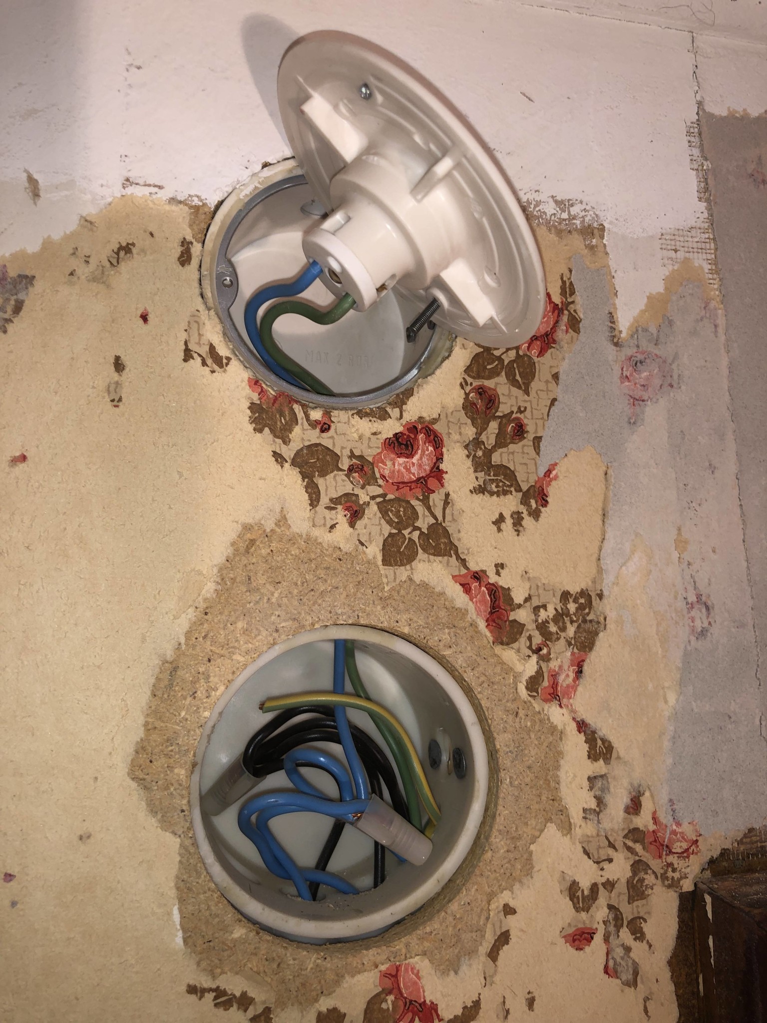

Hej
Håller på och river gamla tapeter och så dök den undre ”hålet” fram under alla tapeter.
Och märkte att jordkabeln ligger helt löst där inne.
ska man koppla in den i lamputtaget eller ska jag bara isolera kabeln och stänga in dom igen?
Och brukar man tapetsera över ”hålet” eller ska man tapetsera som lamputtager och göra den synlig?
Tack för alla svar

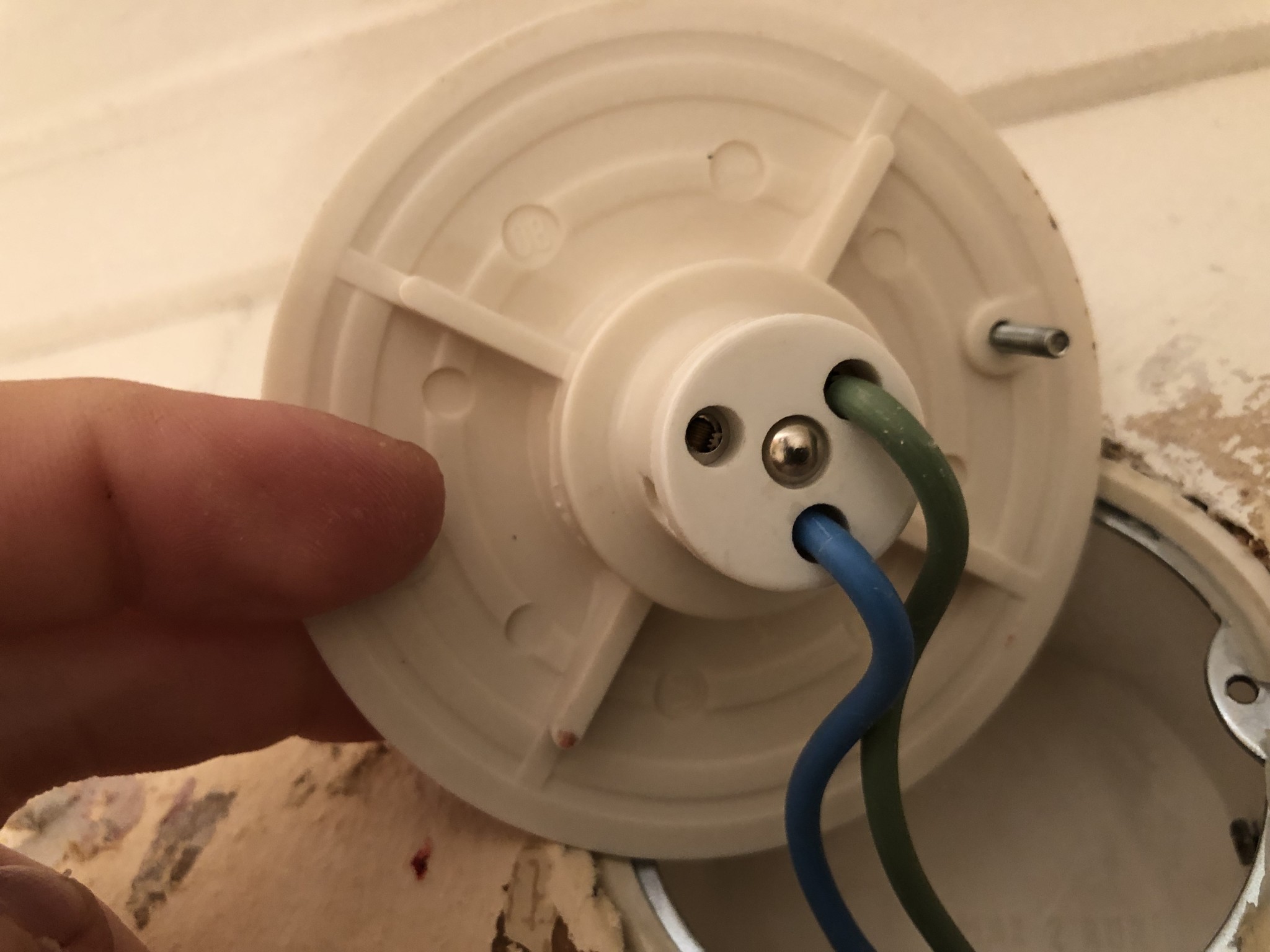

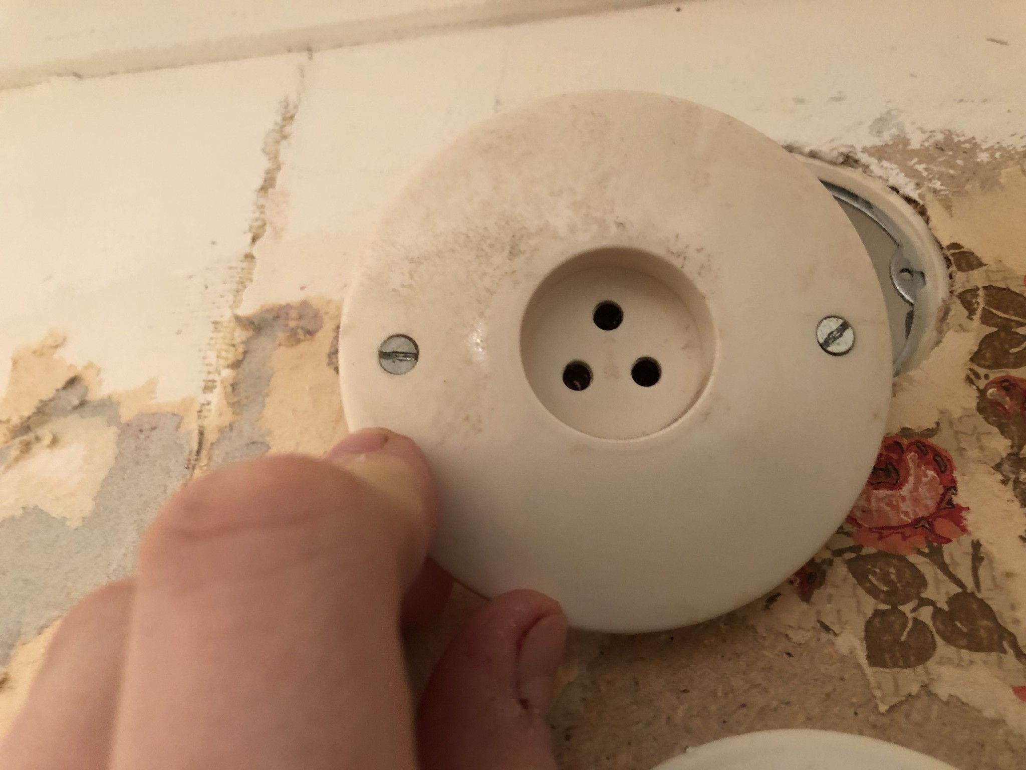

Finns det verkligen en jordanslutning på det uttaget?
Ser att vara den äldre helrunda modellen utan jord, men en bild på framsidan också vore bra.
Men i vilket fall som helst så ska ALLA uttag i rummet vara av samma typ, jordat eller ojordat, man får alltså inte blanda.

Du bör inte tapetsera över dosor för rätt som det är så har man något problem med elen och behöver komma åt dosan. Doslock över och eventuellt skruvat om det inte sitter ordentligt högt över golvet (minst 170 cm?).
Sen är ju frågan om den gulgröna tråden är ansluten till något i andra änden. Om den inte är det finns det ju ingen anledning att sätta en toppklämma på den.
Om den inte är ansluten i andra änden är det dumt att ansluta den i lamputtaget för då kan någon i framtiden tro att det finns en fungerande skyddsjord i uttaget.
Det är viktigt att antingen så är alla vägg- och lamputtag skyddsjordade i rummet eller så är ingen det.

Ok, inga uttag i det rummet är jordade, då kopplar jag inte in den.
Ja det är nog vettigast att inte lämna dosan under nya tapeten.
Tack för snabba svar

Det är den äldre modellen av uttag som saknar jordanslutning.
