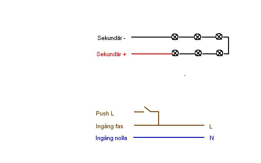

Jo visst var det så att även Jolly hade en max längd på push-kabeln ändå... Jag uppfattar bruxet som att det gäller den total längden från tryckknapp och via synkkablar till den sista Jollyn. Men nu har du bara en. Hur lång är din mellan tryckknapp och jolly? Ligger den i samma rör som fast fas? Det du ev skulle kunna prova är att ansluta push-ingången till N i "öppet" läge på brytaren. Du använder väl en trappbrytare? Du ansluter bara N till brytarens terminal för viloläget.
Din bild är dessutom lite otydlig. Men du har väl fast fas och nolla till "L" resp "N" med "PUSH" kopplad till brytaren?

Jo jag har bara en jolly. Dessutom har jag ju testkört då jag startade tråden och efter jag monterat fjädern rätt i vippbrytaren fungerande det hela som det skulle, ifos då bara med en LED. Jag har nu max 2 m mellan tryckknappen och jollyn (och ca 5-7 m från centralen till tryckknappen).
DIP-switcharna står ställda på 25W 350 mA, dvs ursprungsläge.
Jag har inte en trappbrytare, men det kan väl inte spela någon roll, jag kopplar ju ändå bara en plint som ger sluten krets vid intryckt vippa (de sekunder man håller inne).
Jag har kontinuerlig fas och nolla anslutet till L resp N längst ner på bilden. Fasen grenas före detta och går via brytaren in på push-anslutningen.

Ja det gör den. Brytaren kommer sitta jämte ett uttag, jollyn rakt ovanför, så fast fas, nolla, jord och push-tändtråden går i samma rör.Bo.Siltberg skrev:
Inte riktigt med på varför, du får gärna utveckla.
Provar förenkla bilden.

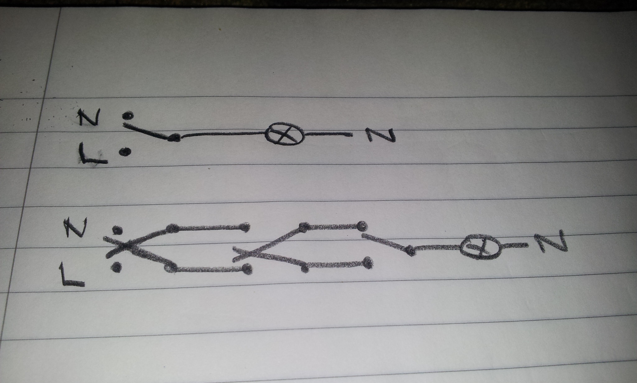

Så här. Om teorin är kapacitiv koppling mellan fasledaren och tändtråden så kanske jollyn uppfattar det som att knappen är konstant intryckt. Så det kan hjälpa att ansluta tändtråden till N när tryckknappen är i viloläget enligt bild. Du har ju bara en tryckknapp vilket gör det enkelt, och troligen är det en trappbrytare du har (växlande kontakt) vilket gör det ännu enklare. Iden kommer ursprungligen från b_hasse här: http://www.byggahus.se/forum/el/185...vagt-fast-strombrytarn-ar-av.html#post1438580norrbottenstorpet skrev:
EDIT: Bilden inlagd. Det under schemat visar hur man kopplar om det är flera tryckknappar. Det behövs korskopplare för alla utom den sista.

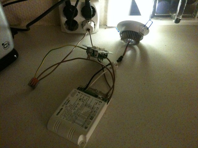

Blev nya tester ikväll. Först kopplade jag bort push-kretsen från röret med den ev kapacitiva risken och placerade brytaren 10 cm från jollyn, det hjälpte inte, problemet kvarstod. Nu tog jag loss alt och gjorde en testsetup på köksbänken och nu funkar det. Anar något glapp i anslutningarna på kretskortet.
Ska testa allt lite noggrannare ytterligare.

Uppdatering: Nu är allt återmonterat och fungerar helt korrekt. Inga kopplingstekniska förändringar har gjorts och jag har inte kunnat mäta mig till något fel heller. Så om jollyn hängt sig på något sätt och när den var spänningslös en längre tid lossade detta eller....? Nåja, det lyser som det ska.
