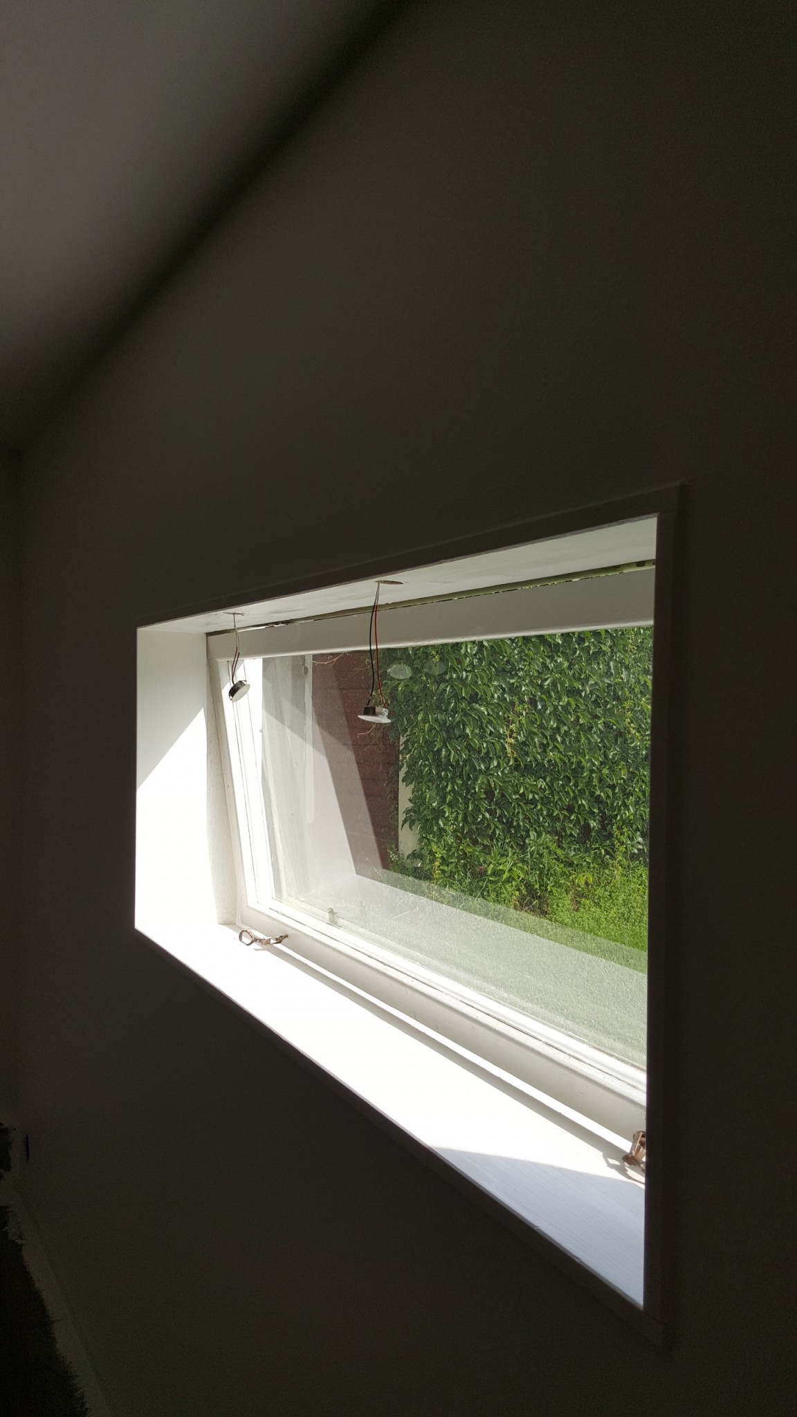

20l spackel, 35l väggfärg senare så börjar det bli fason på man cave:en. Portar monterade (Lindab) samt portöppnare (Hörmann Supramatic P), extra knappar/kodlås, elcentral och lysrör (delvis monterat). Nu är semestern slut så det får bli premiärgrogg i min man cave :)

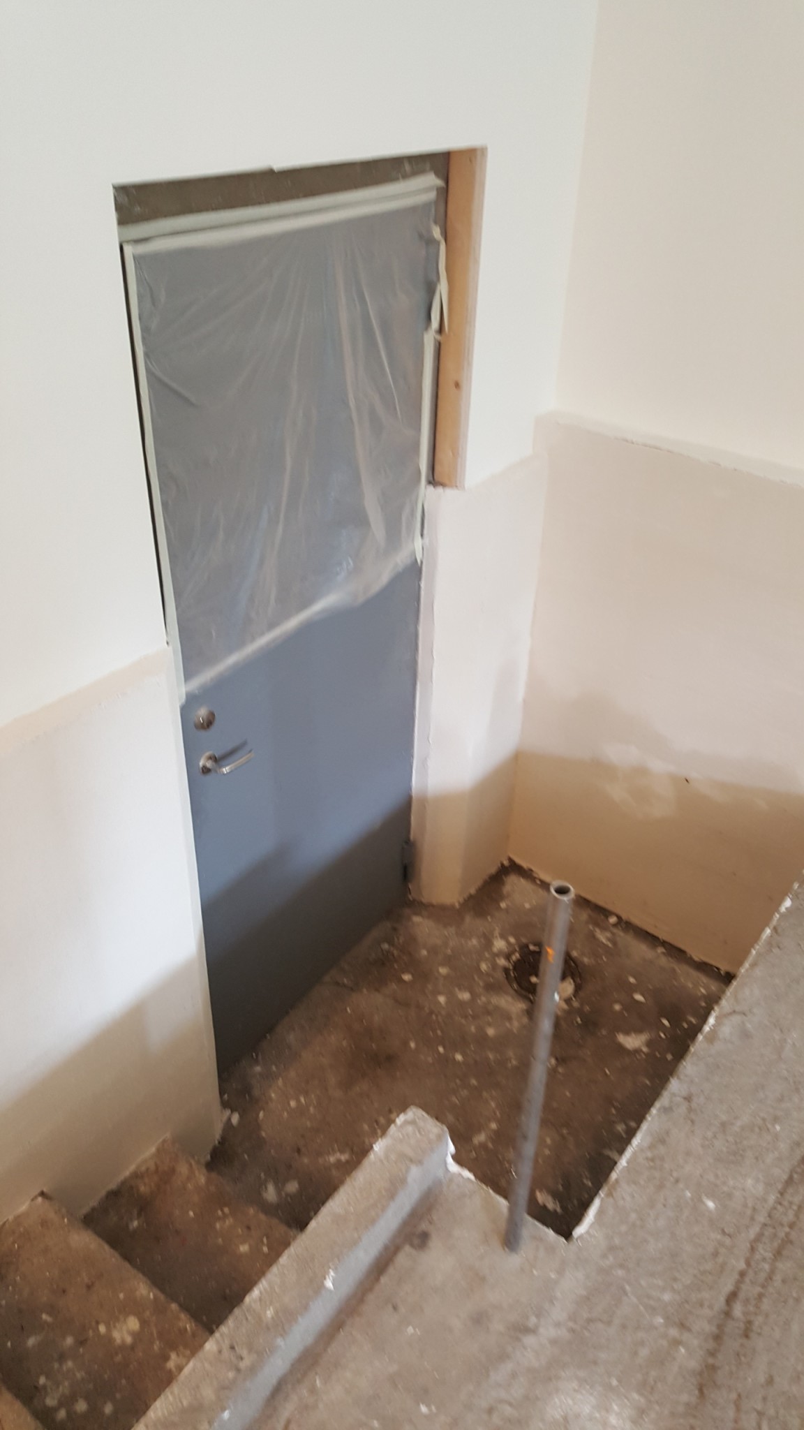

Min man cave består av källare och garage. Källaren (gammalt pannrum, tvättstuga och WC) har under vintern fått nyputsade väggar, renoverade fönster och ett jämt golv. Just nu är det fullt av verktyg från garaget där så därav inga bilder. Tanken är väl att ha ett elektroniklabb och en roddmaskin där nere och i garaget hade jag tänkt svetsbord, arbetsbänk och en soffa/kyl samt plats för jobbdator. Då kan man meka på hobbyobjektet (skall införskaffas) och umgås.

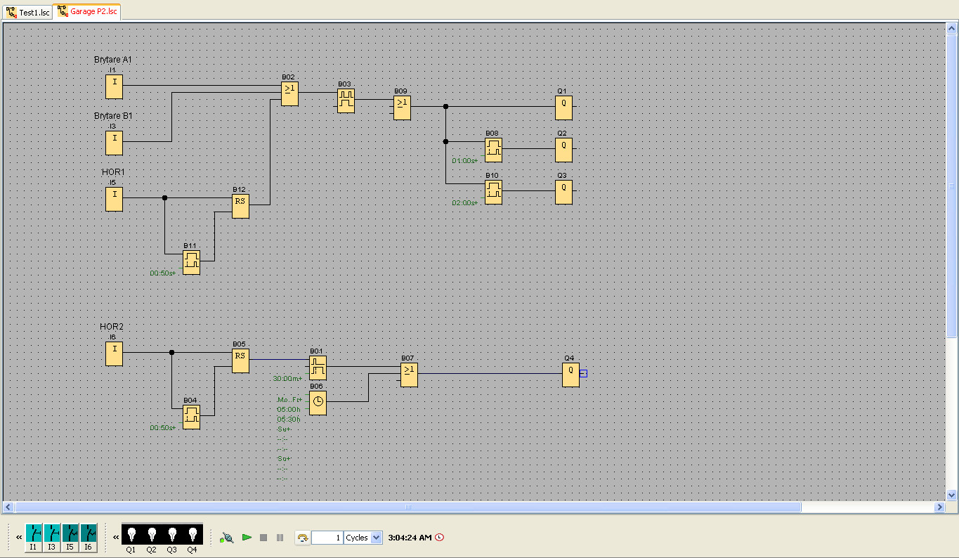

Jag har en riktig bastard till PLC hemma (Siemens LOGO! 6ED1 052-1FB00-0BA6) med 230V AC ingångar(!). Denna blir perfekt att bara hänga in i el-centralen för lite garageautomation ☺

Jag tror det blir impulsknappar på alla platser i garaget. Borde bli lättast att få till.
Sedan ska jag nog försöka få till impulsutgångarna på portöppnarna. Dessa är ju 4-kanals så det borde gå att få till Öppna port 1, Öppna port 2, tända lyse och starta motorvärmare trådlöst från portöppnardosan.
Skymningsreläet får nog sköta ytterbelysning och fönsterspottar utan inblandning av PLCt. Det fungerar ganska bra så som det är nu.

Styrningen blir något i den här stilen (stämmer inte överens med tankekartan). Två brytare och ett relä tänder/släcker alla tre grupper av lysrör. Tänder i sekvens med 1s mellan grupperna. Sedan ett relä och timer som styr det utvändiga motorvärmaruttaget.
Reläerna styrs av var sin portöppnare och kan således styras trådlöst med en portöppnardosa. Dosorna har 4-kanaler så jag kan styra bägge portarna samt lyste och motorvärmaren med samma dosa.
Blockdiagram över styrning av lyse och motorvärmare
brajt
Jag måste nog ta fram oscilloskopet för att lista ut hur signalerna från portöppnaren ser ut. Det var inte lika självklart som jag trodde.
Jag tänker då inte köpa ett original relä (HOR1) för 27€. Det tycker jag är magstarkt för ett simpelt relä.
Eftersom semestern är slut går vi in i ett lugnare tempo. Idag har jag spacklat, slipat och grundat smygar och fönster för tredje gången. Jag har även fått källartrappen putsad i veckan så det skall bara torka så skall jag måla sockeln.
