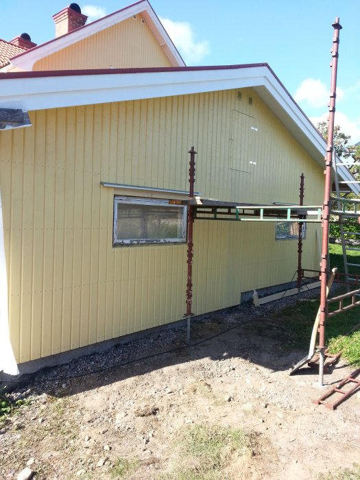

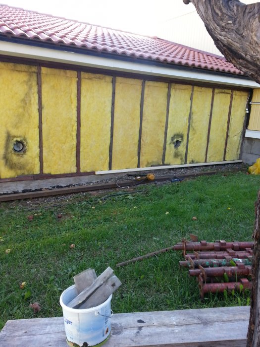

Hösten 2014 börjades det lite smått med att byta den bruna fjällpanelen på baksidan och gaveln till samma stående panel som på huset. Fjällpanel och asfaboard tags bort och sedan tilläggsisoleras det med en liggande 45mm, vindpapp, luftspalt och panel.
Baksidan utan fjällpanel.
Gavel med ny panel. Fattas en strykning färg.

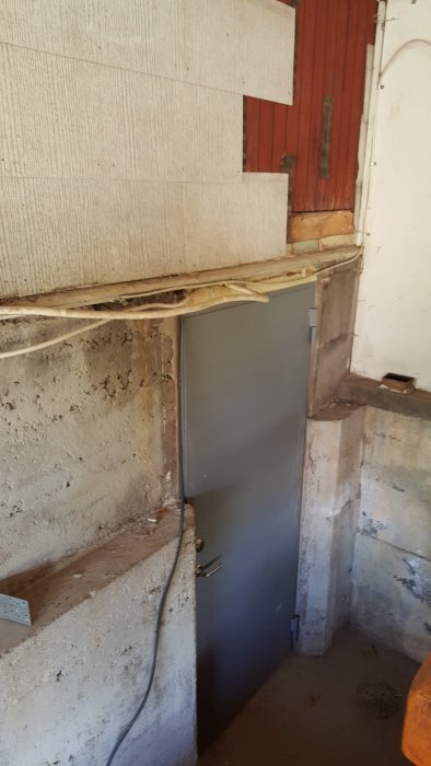

Källaren var ju ett gammalt pannrum med eternitplattor i taket och en dörr med plåt på insidan. Detta kändes ganska rassligt så det revs ut. Källaren har ju inget behov av brandskydd på pannan är ersatt med en bergvärmepump men för att göra det riktigt satte jag i en ståldörr mellan garage och källare.
Brandklassad ståldörr mellan garage och källare.
På bilden ser man ju även en del av den gamla fasaden. Eternit på träpanel. Eterniten skall naturligtvis bort innan vi reglar på en ny innervägg.

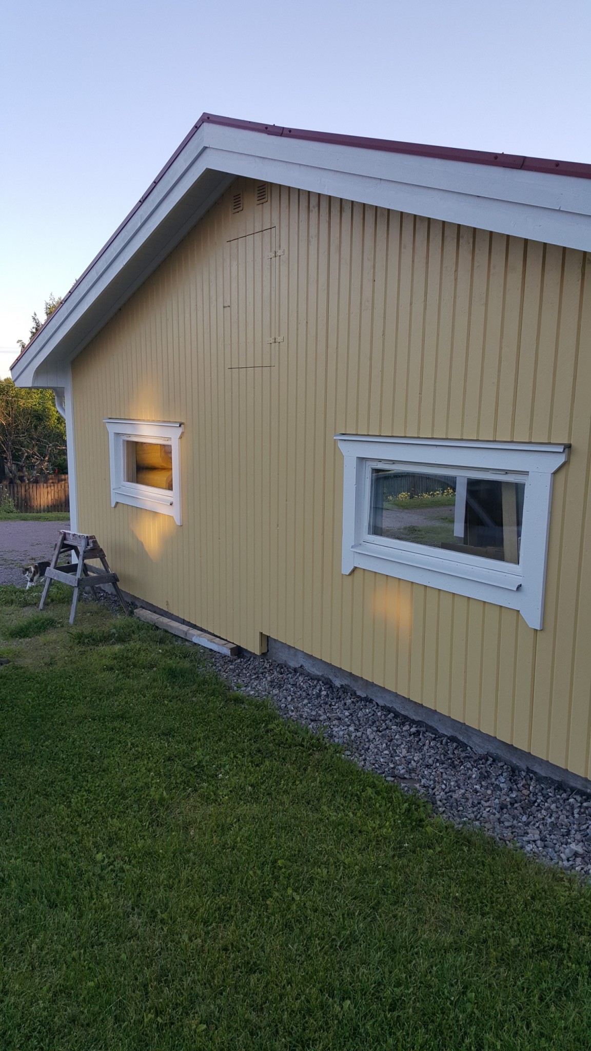

Våren 2015 var baksida och ena gaveln klar och vi kunde börja invändigt.
Gavel klar, fönster målade och foder satta.

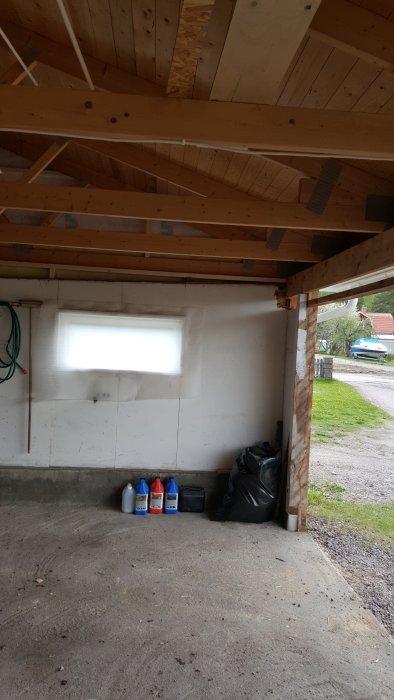

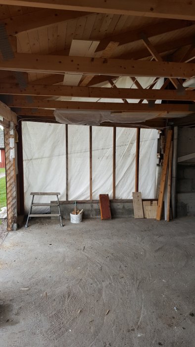

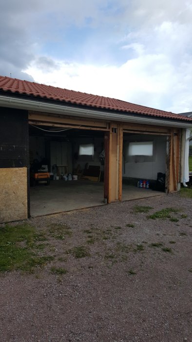

Så här såg det ut när vi började. Tidigare ägare hade som sagt bytt tak men inte gjort något mer.
Framsida på garage. Portarna är dock urtagna och den bruna fjällpanelen bortriven. Edsbyn porten från 70-talet.
Höger sida.
Vänster sida.
Som synes är gjutningen av plattan under all kritik. Jag vet inte hur man lyckats få den så kopiöst dålig. Vissa kammar är upp till 5cm höga vilket gör att det knappt ens går att sopa av plattan.

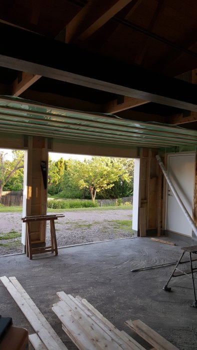

Tanken är att sätta en dörr på gaveln mot huset då jag ogärna vill ha garageportarna som enda ingång.

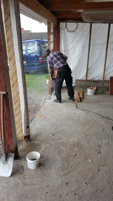

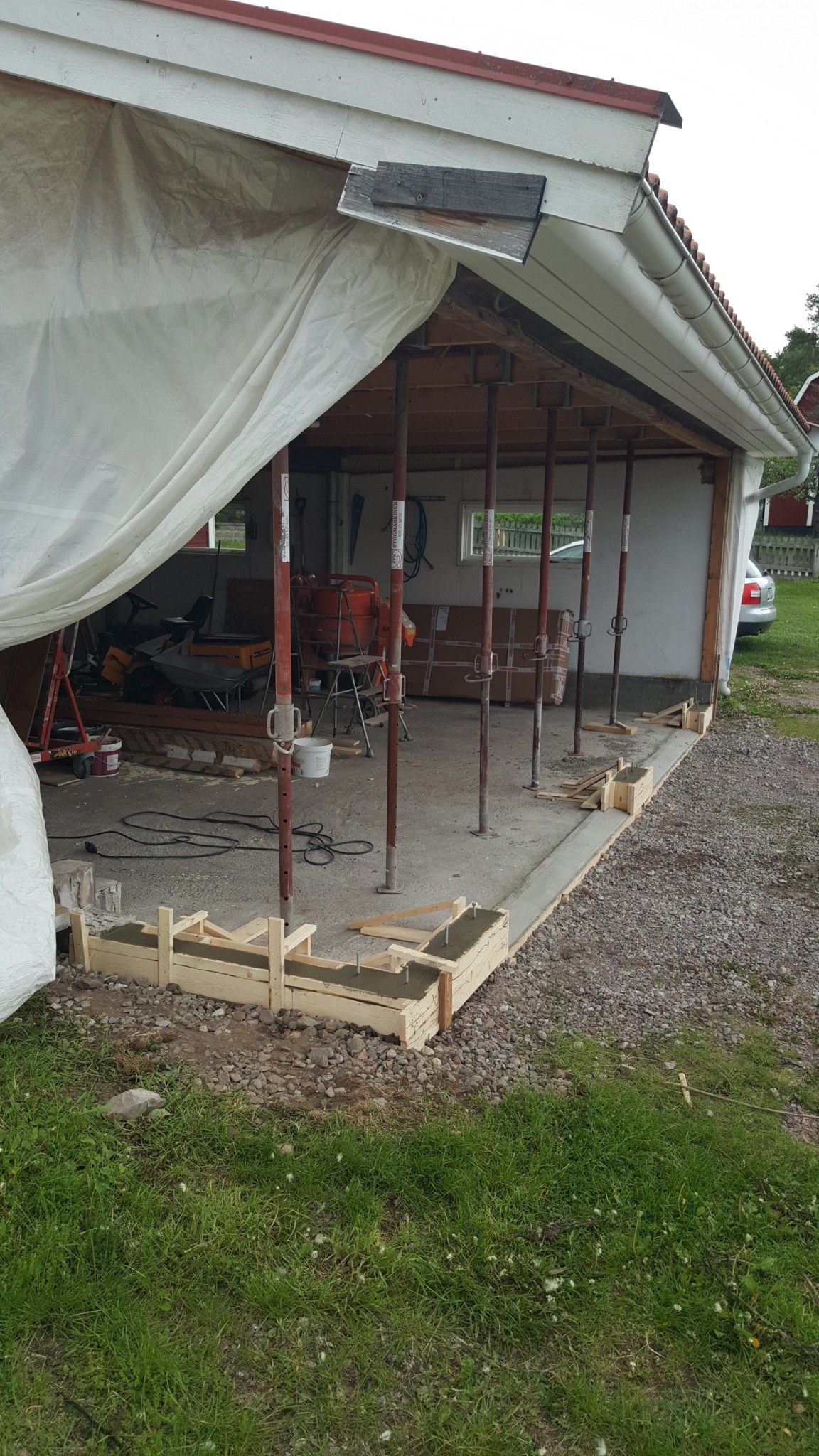

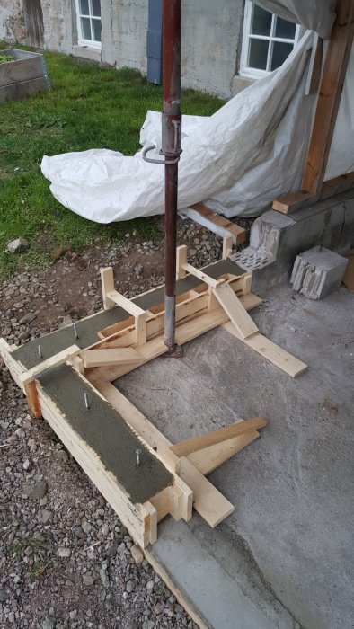

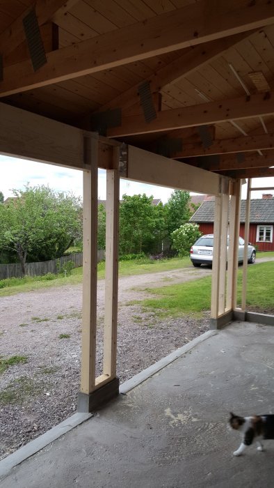

De nya garageportarna är takskjutportar och monteras på insidan av väggen. Efter som de gamla satt i liv med ytterväggen och det är kraftigt bakfall på plattan från kantjärnet till insidan av ytterväggen så bilar vi bort kanten på plattan och gjuter en ny.
Far bilar för fullt. Det gick förvånansvärt lätt när man har en riktig maskin (hyrd).

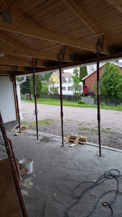

På bilden ser man även vilken rasslig konstruktion det är med gamla timmerstockar som bärande pelare på var sida port, ingen sockel runt om mm. De nya portarna är bredare än de gamla så vi sätter stämp i taket och river väggarna.
Stämp i taket, väggen riven, form satt och syllen gjuten.

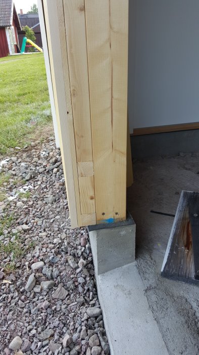

Vi valde att gjuta sockeln för att få den med stabil än om man t.ex. skulle mura den med leka. Detta framförallt då biten mellan portarna är väldigt smal.
Hörnet. P.g.a. marknivån på utsidan får det bli sockel även under dörren. Blir en 15cm steg när man går in i garaget men det får jag leva med.
Översiktsbild under gjutning.

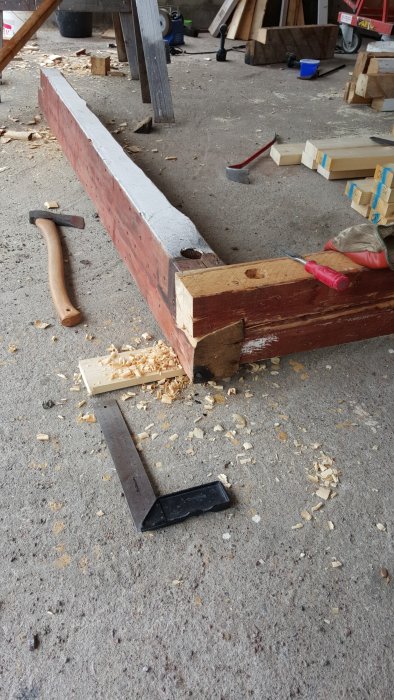

Då jag tyckte det var synd att kapa ved av de gamla timmerstockarna fick det bli ett sidoprojekt. Jag försöker mig på att timra en sandlåda.
Första försöket på en laxknut.

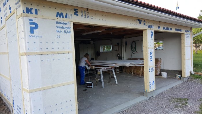

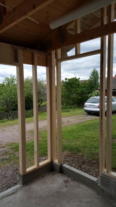

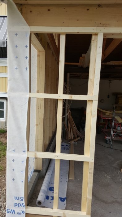

Sedan börjar det på riktigt med att bygga nya väggar.
Ny bärande konstruktion.
Regelkonstruktion vid dörren.
Vindpapp på. Min sambo får måla panel.

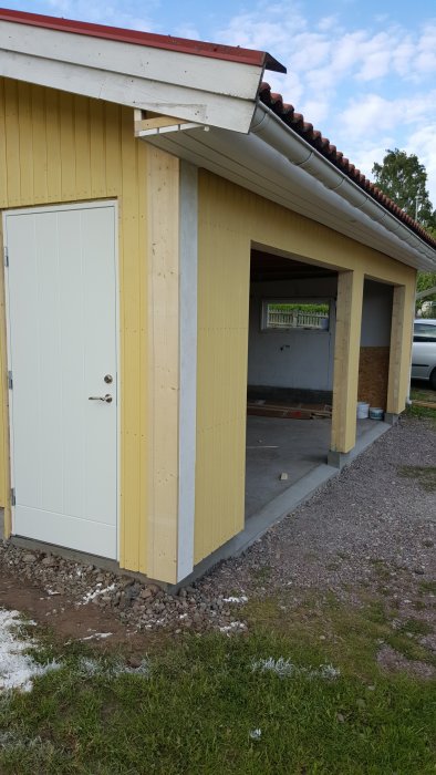

Sedan blir är det dags för panel.
Dörr monterad, panel på.
Närbild av sockel och vägg konstruktion.

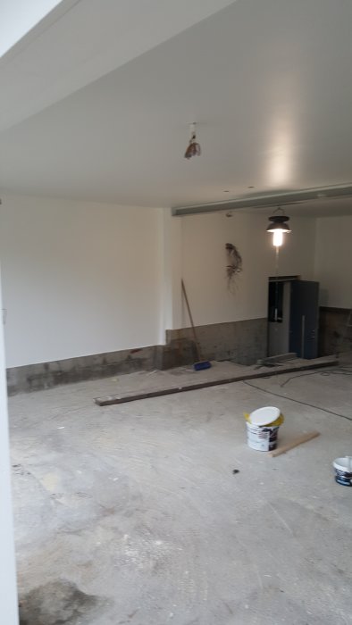

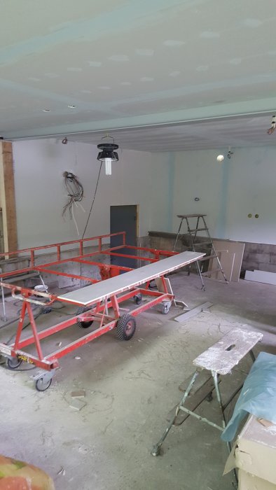

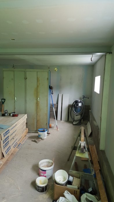

Nu är vi i nutid. Idag blev gipsningen färdig så när som på pelarna till mittbalken. Balken hör egentligen till det gamla taket. De nya takstolarna är fribärande men vi lät balken sitta kvar och har lagt ett golv på vinden för att få lite lagringsutrymmer för långa saker.
Jag valde att plasta garaget även om det står kallt. Tanken är väl att kanske värma upp det men vi får se.
Gipsat och delvis spacklat.
Det blir en ny elcentral till garaget/källaren bredvid dörren.

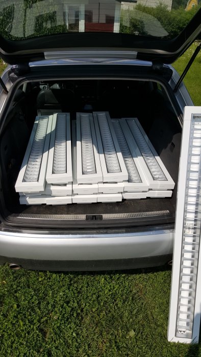

Här om dagen gjorde jag årets fynd. 17st superfina T5 armaturer med HF don för 100kr/st av en bilhandlare i Enköping. Jag hoppas de kommer lysa upp garaget bra
Nytt lyse!

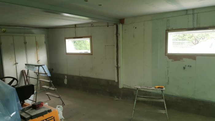

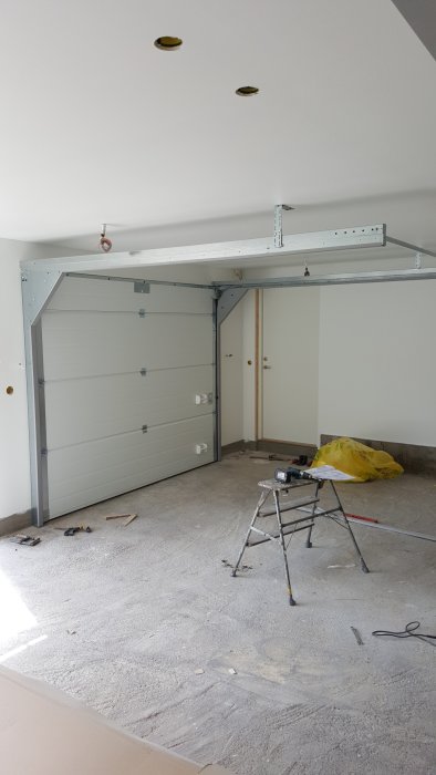

Det har varit ett antal intensiva dagar med spackling,slipning och målning. Nu är iallafall främre delen av garaget klar (bakre delen behöver en omgång spackel till) så vi kunde montera portarna. I morgon skall öppnarna in sedan få vi se när manöverknappar och kodlås monteras.
Bakre delen av garaget har bara ett lager färg. Det har sjunkit lite i långskarvarna som behöver ett lager spackel till.
Första porten monterad. Nu börjar det bli ett garage på riktigt.
