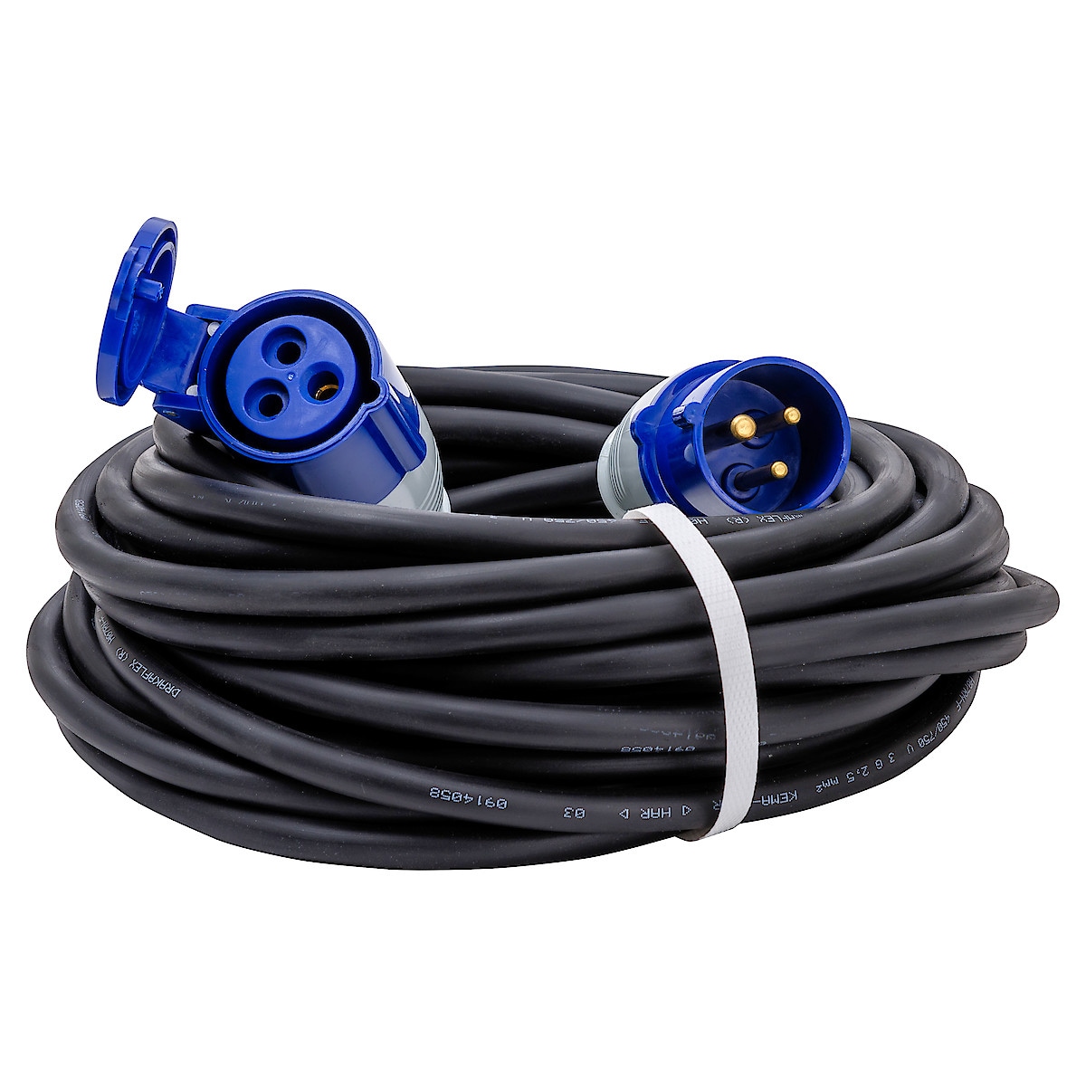

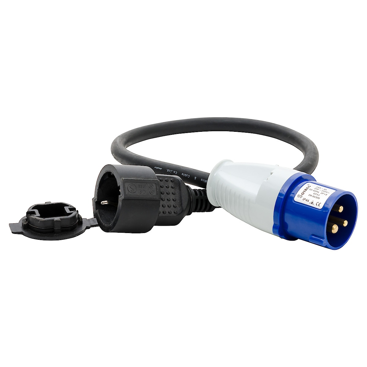

Man kan tänka att man gör en skarvsladd med CEE i änden man kopplar mot strömmen och en shucko på den som kopplas till mormorsladdaren, skarven (CEE) kommer inte vara svaga punkten längre. Men få har en CEE på sitt garage. Men de som har det skulle jag säga det är en mycket bra lösning.
Det håller jag inte alls med om. Du får sämre säkerhet. Schuko kotakten (som också är en CEE standard) på laddsladden har normalt sett en temperatursensor som övervakar den anslutningen. Det har du inte i din CEE17 kontakt.
Nja, det jag menar är altså att man har ett fast CEE don på väggen på garaget och sen har en sladd med han-CEE i ena änden och shucko i andra. Tempsensorn i svagaste punkten, shuckot, kommer känna om det blir överlast där. Att det ska bli överlast i CEE donet som är högre ratat finner jag mindre sannolikt.
RogerHql
Båda donen har ju samma rating. Om du tar bort den obevakade skarven vill jag hävda att det blir säkrare.
