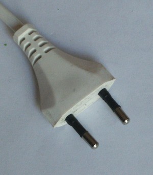

Har du provat att dra ut alla stickproppsanslutna apparater som matas från centralen med jordfelsbrytaren som löser ut? Kan ju vara någon annan apparat som av någon anledning ger lite mer jordfelströmmar nu än tidigare och som tillsammans med din kapsåg löser ut JFB.
Och så behöver du inte rycka saker anslutna med euro-stickproppar:
I princip i alla fall. Om apparaten i fråga kan tänkas ha någon mystisk koppling till jord så det kan gå felström på något vis så kan den ju möjligen ställa till det.
Men de flesta grejer med euro-plug är rätt garanterat fria från felströmmar, dom ska ju t.ex. alltid vara dubbelisolerade.
