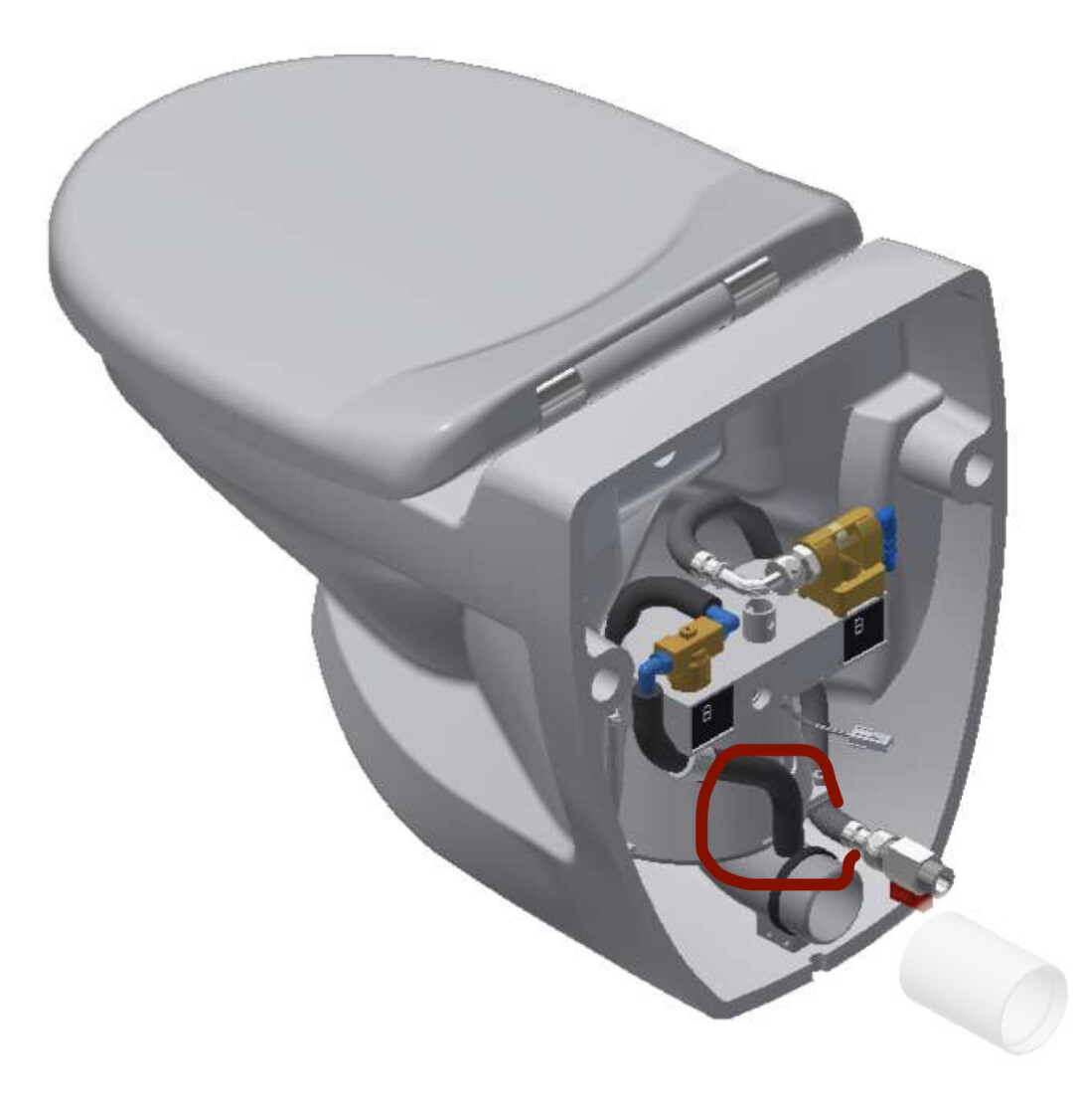

Har från ingenstans fått problem med mitt vakuum toalett system.
Det är av typen Jets VOD. Det går inte att spola på någon av toaletterna. Det finns inga blockeringar i rören fram till pumpen, pumpen är rengjord och vatten passerar fritt.
Pumpen låter vid spolning, men det händer ingenting. Någon som varit med om liknande?

Gammal tråd men skulle höra hur det gick?
Jag har precis själv lagat min toalett som inte heller ville spola och jag hittade att det var avlagringar som blockerat i styrslangen till ventilen bak på toalettstolen.
Slangen går från vacuumsidan upp till en magnetventil och sedan till en membrankammare som lyfter själva blockeringen när toaletten skall tömmas. Man lånar helt enkelt lite vacuum för att öppna spolningen. Om den slangen blockeras så kan inte toaletten tömmas utan man hör bara klickande av magnetventilen och skålen fylls på med ytterligare vatten.
Ett riktigt skitigt jobb att åtgärda men hoppas på ytterligare 11 år utan några större problem.
