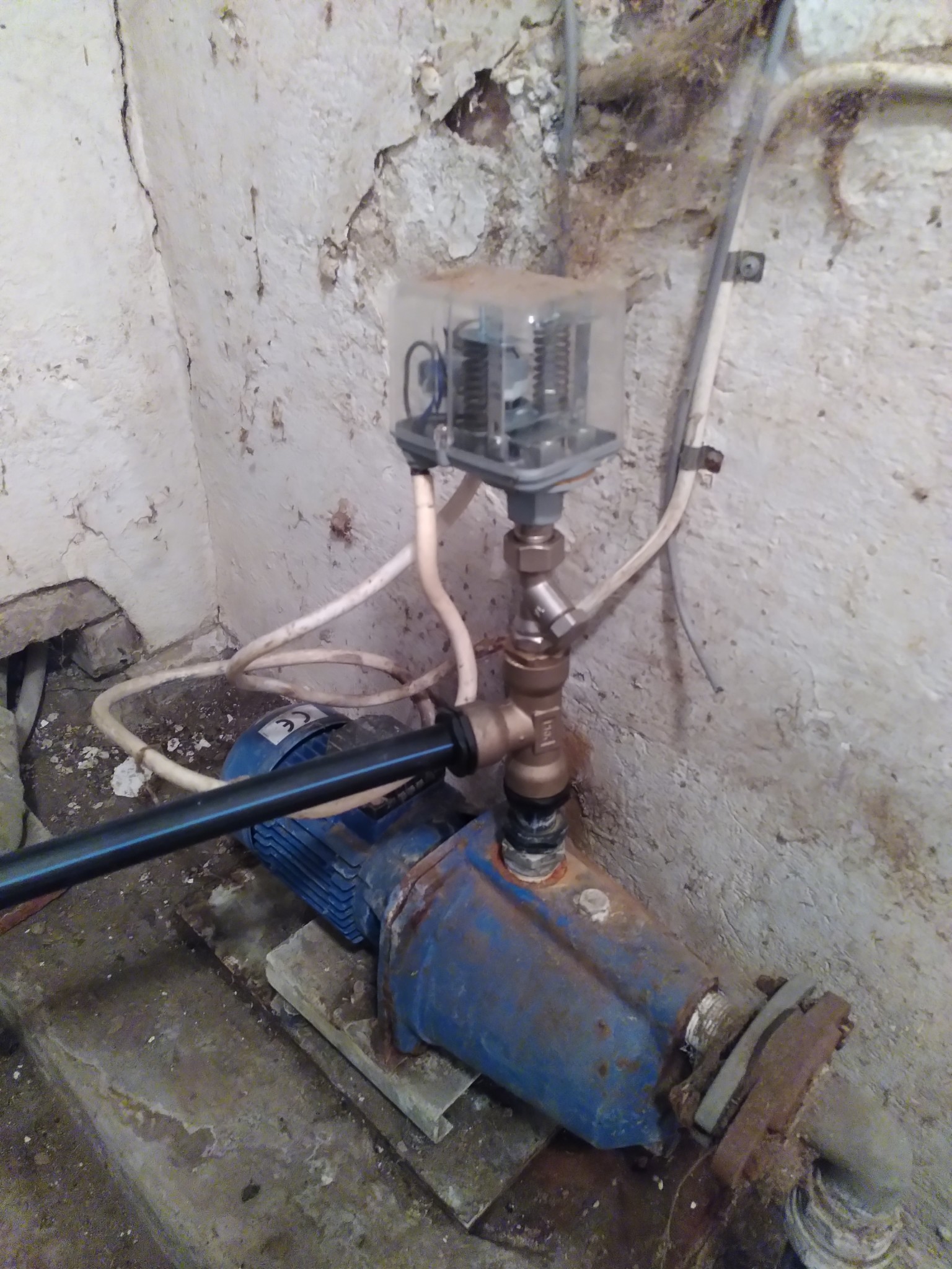

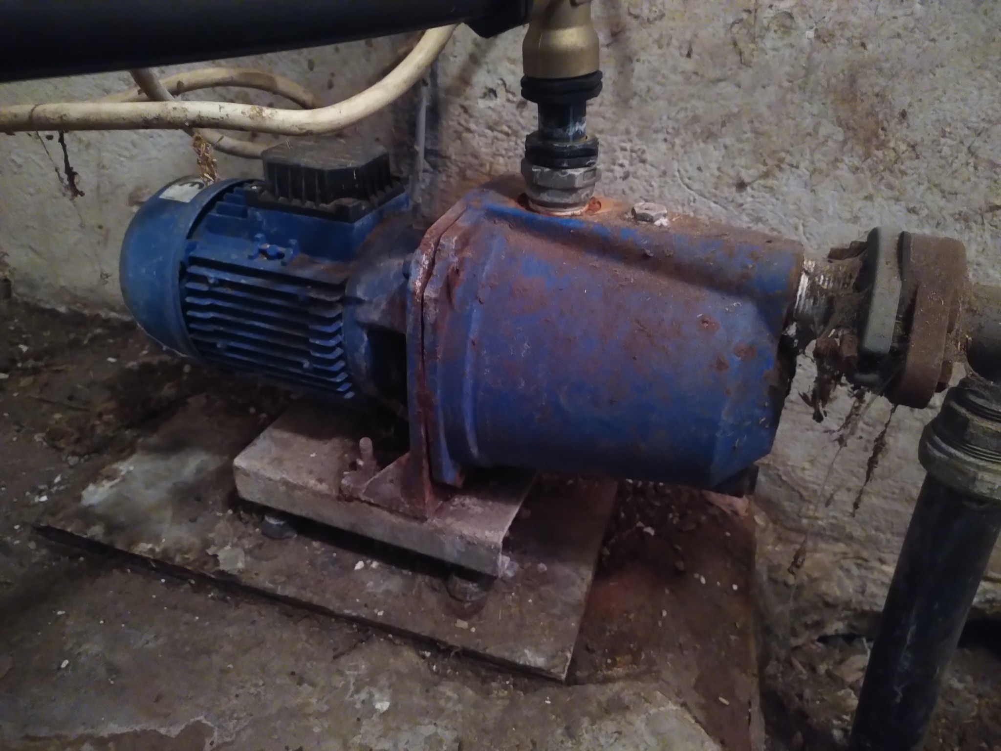

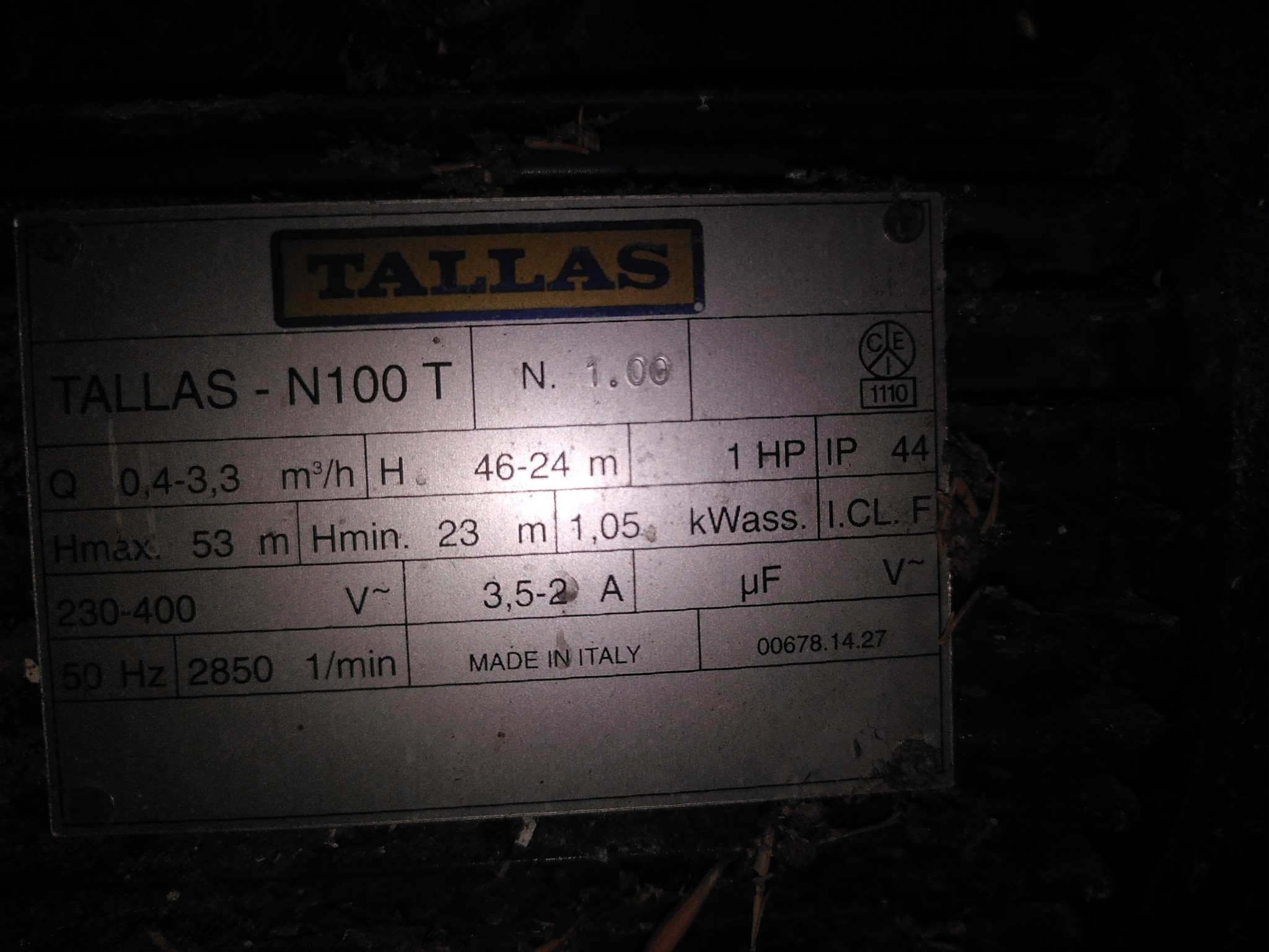

I en lada har vi en jetpump Tallas N100T och Hydrofor som har pumpat sommarvatten till odlingarna. Under vintern tömdes slangar och en frostvakt sattes in i pumprummet. Jag stängde också av pumpen. Nu när jag sätter igång den så låter den, men den pumpar inte in något vatten till hydroforen. Var ska jag börja felsökningen?
Här är de tankar som jag snappat upp efter sökningar i forumet:
1. Elfel. Kolla så att pumpen inte går baklänges - i så fall är det för att faserna kan ha kastats om. (Men det känns ganska osannolikt i och med att vi inte haft några elfel eller strömavbrott?)
2. Ingående ledning till pumpen har fyllts med luft och jag behöver fylla på med vatten så att pumpen har något att starta igång på. Hur gör jag detta?
3. Pumpen är kaputt och det är bara att ta fram plånboken. (det tråkigaste scenariet...)
Vad tror ni? Finns det någon som kan peka mig åt rätt håll?

Du behöver fylla pumphuset med vatten innan du startar den.

I princip, ibland kan man behöva fylla flera gånger.
Det bästa är att tömma pumphuset efter sommarsäsongen för säkerhets skull. Det finns en dräneringsskruv för detta.
I övrigt är det bara att fylla på vatten en eller flera gånger tills pumpen drar vatten. Det hörs direkt när den väl pumpar upp vatten, det blir ett annat ljud. Vill det sig inte så kan bottenventilen vara trasig eller har hängt sig. Sen kan hu ha en ispropp i pemslangen/röret som hindrar pumpen.

Någon har städat "bra att ha"-lådan när de gjorde den där installationen. Den blanka delen mellan utloppsslangen och pressostaten (plastburken med kabel alltså) är en avstängningsventil för ett element. Förmodligen har den hamnat där att få till en unionkoppling till pressostaten. Öppnar du locket på den så finns där bara ett skruvspår eller ett nyckelgrepp.
Det är den sexkantiga, lite ärgade proppen uppe på pumphuset du ska lossa för att fylla vatten.
Får du inte loss den så kan du lossa hela pressostaten genom att lossa den blanka muttern alldeles under pressostaten och fylla på vatten där.

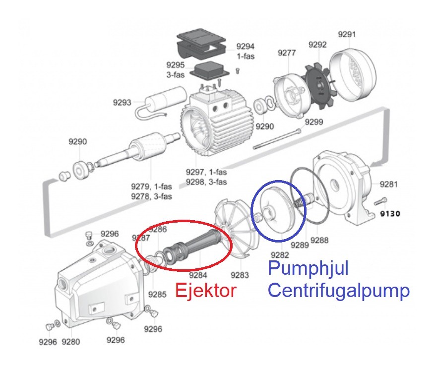

En jet-pump som fungerar som den ska behöver aldrig fyllas med mer vatten än vad pumphuset rymmer. Behöver man fylla hela sugslangen så är något fel. Oftast skräp i ejektorn. Alltså den del som skapar undertryck i sugslangen.

Säkert? Du menar att själva slangen kan vara tom och pumpen kommer ändå suga upp vatten så länge det inte är tomt i pumphuset? Borde inte pumphuset bli tomt på ett ögonblick om pumpen startas om slangen är tom?PNO skrev:
I alla instruktioner jag sett så ska både pump OCH slang fyllas med vatten.
En JET-pump fungerar så att vattnet i pumphuset cirkulerar genom en vakuum-ejektor som är inbyggd i pumphuset tills sugslangen är evakuerad (tömd på luft/fylld med vatten). Plockar du isär pumphuset så ser du ejektorn därinne i form av en avlång tratt av plast. Ejektorn skapar ett undertryck som tömmer slangen.
Själva pumpen i sig är däremot en vanlig centrifugalpump som mycket riktigt inte kan suga från en tom slang. Det är därför som JET-pumpar med trasig eller igensatt ejektor oftast fungerar bra om man fyller sugslangen först.
Det måste också finnas någonstans för pumpen att göra av luften som evakueras ur sugslangen. Så det måste vara öppet någonstans på trycksidan för att evakueringen ska fungera.
Det är för att rymma ejektorn som pumphuset är så långt på JET-pumpar jämfört med en ren centrifugalpump med samma kapacitet.

Då undrar jag om inte den JET-pump jag köpte för ett par år sedan var trasig från början, för jag har en läckande backventil på sugslangen och jag får fylla på vatten när pumpen stått oanvänd för länge.
Eller kan det vara så att den hade börjat pumpa till slut om jag bara hade väntat en stund med den igång? Jag får testa i sommar.
Pumpen ser för övrigt ut att vara exakt den modell som den på sprängskissen du lade upp.
