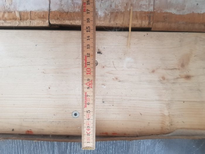

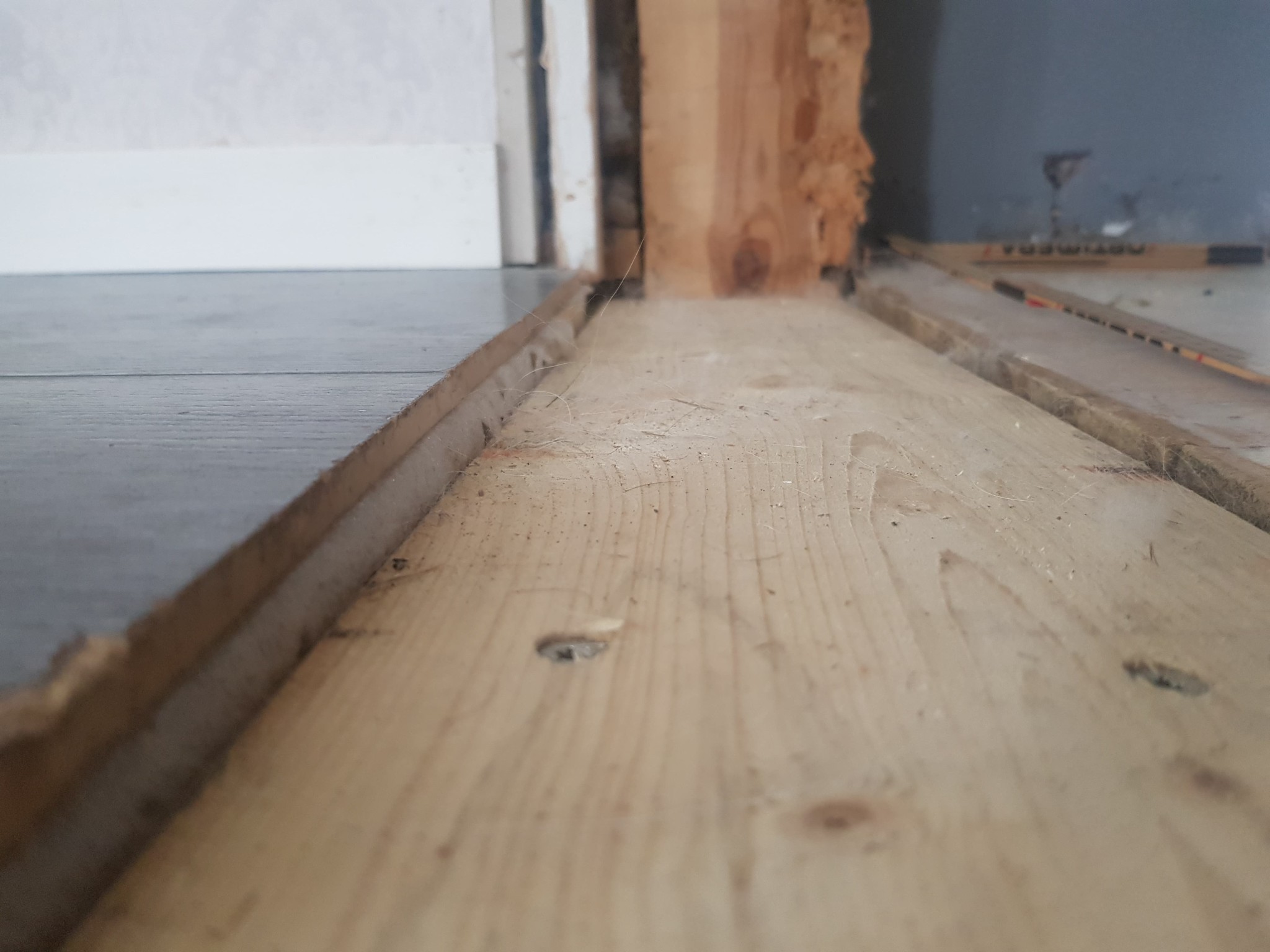

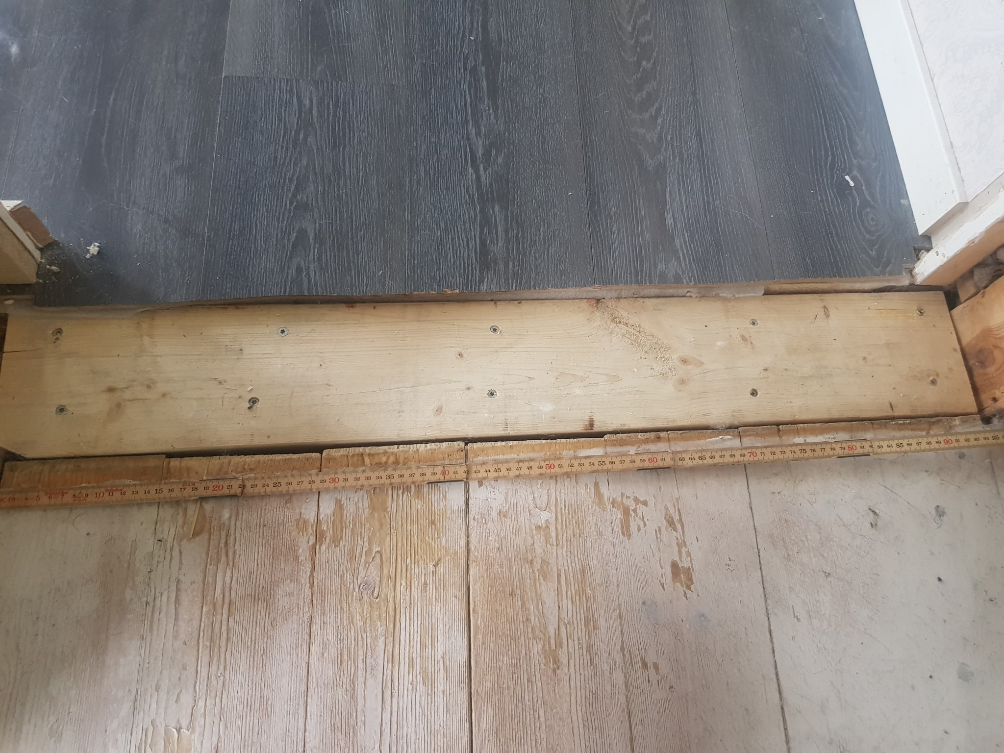

Hej! Det är såhär, när jag och min fru flyttade in till detta huset (byggt 1890) så fanns det en stor skjutdörr mellan vardagsrum och kök. Vi hade problem med att få bort den, men till slut så lyckades vi. Nu återstår problemet att försöka få till hela dörren så att det ser snyggt ut med lister och tröskel.
Och nu till problemet.
Hålet mellan köket och vardagsrummet är 155 mm brett. se bild.
Det är också 97cm mellan karmarna, så det skulle behövas en väldigt stor tröskel / bit trä för att täcka hela hålet.
Bifogar ett par bilder på hur hela hålet ser ut, ganska ojämn golvyta också (se byggt 1890)
Snälla hjälp! Har försökt hitta lösningar själv, men då det är första bygget jag och frugan gör, så är det i princip omöjligt att komma på en snygg och välfungerande lösning!
Tack på förhand!
MVH Pontus.

I förra huset gjordes några egna trösklar av ekskiva likt denna.
https://m.clasohlson.com/se/Ekskiva stavlimmad/Pr313957001
Slipa till kanterna och såga ut som du önskar.
Du kan behöva fräsa eller hyvla så den ligger plant om det är höjdskillnader mellan golven.
Fyll ochså upp med något över regeln så skivan inte sviktar när den belastas.
Massivt planhyvlat trä efter smak, varför inte en ekbit t.ex https://www.beijerbygg.se/privat/sv...e/21x118-planhyvlad-ek-obh-l-2-4-870002111824. En överhandsfräs och ett par fräsar och vipps så har du enkelt tillverkat en fin tröskel.
Du fräser ur med ett rakt frässtål så att tröskeln går ut över golven och samtidigt vilar på undergolvet. Rundar kanterna med ett avrundningsstål. Finns satser med frässtål som hemmafixaren har stor nytta och det duger med en enklare överhandsfräs för lite hemmafixande. Men ett oumbärligt verktyg som man inte set nyttan av förrän man börjar renovera en gammal kåk.
