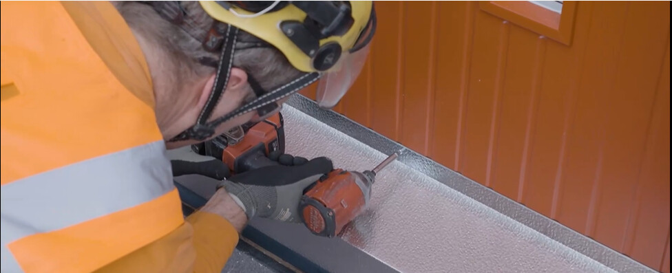

Jag har mailat Kaski direkt och fått svar från dem. Svaret är i världsklass:
"Hej,
Man skruvar fast tröskelblecket i läppen under tröskeln.
Person i orange säkerhetskläder och hjälm skruvar fast tröskelbleck vid en dörr med hjälp av en elektrisk skruvdragare.
Bilden som Kaski bifogar visar inte ens tröskeln på den dörrmodell som jag har "Perugia".

Satte plåtens uppvik mot den främre alu-kanten med silikon och skruvade i träregel under.
